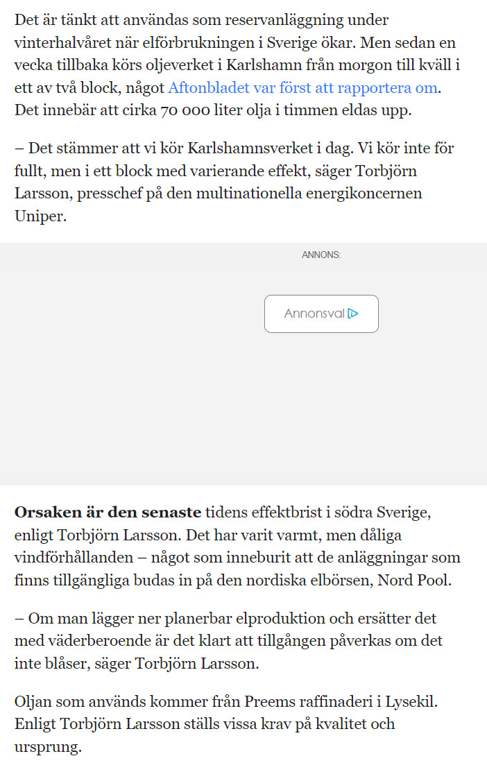

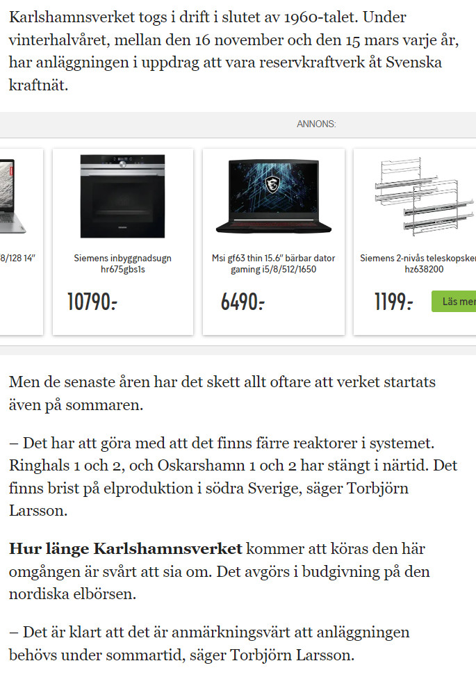

Skärmdump av ett nyhetsinlägg om elförbrukning och drift av oljeverket i Karlshamn.
