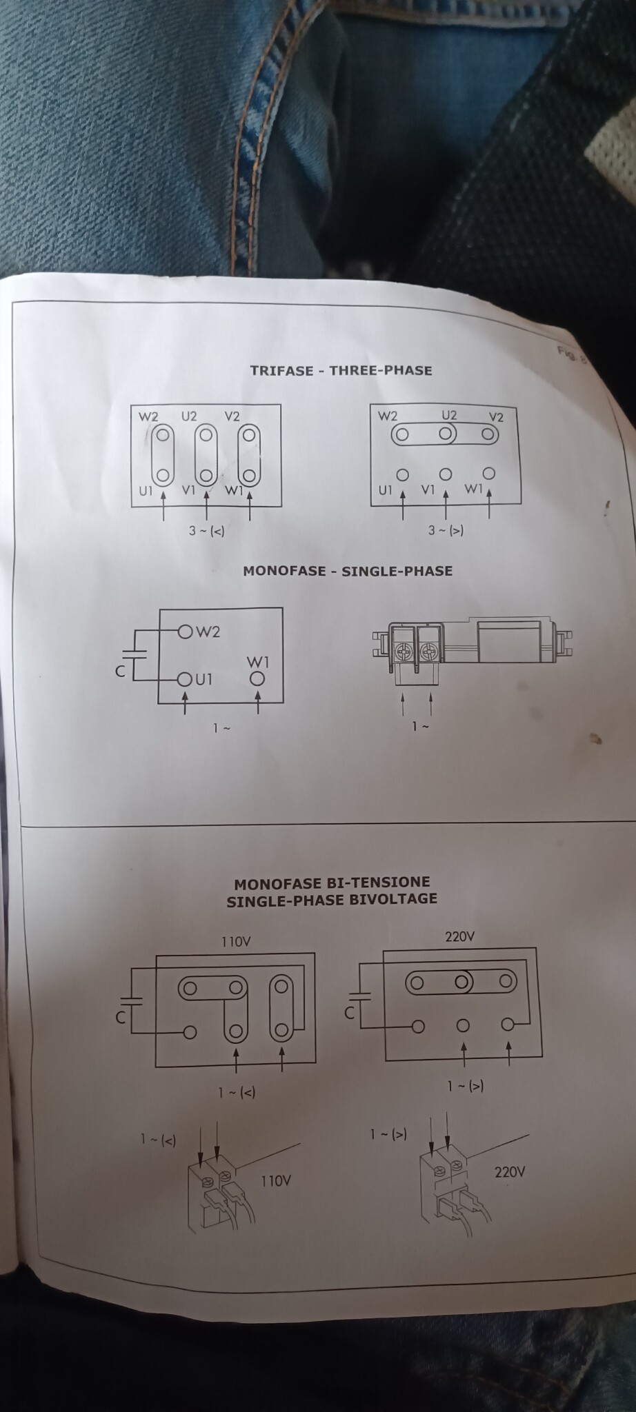

Jag har installerat en Foras vattenpump hemma för bevattning. Den har en Danfoss tryckströmbrytare påkopplad. Har dragit strömmen igenom brytaren och går ner till pumpen.
Som jag utläser kopplingsschema så ska strömmen gå in på U1 och W1 , är det rätt ?
  • Diagram över elektriska anslutningar: trefas, enfassystem, och enfas dubbelspänning.
Ja, om du har 1-fasmodellen.

Det gick bra efter det
