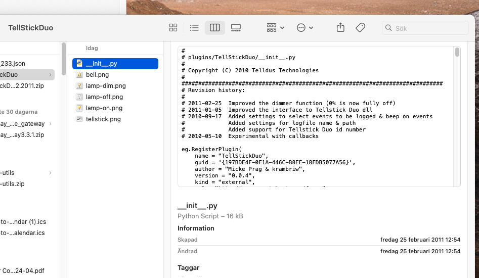

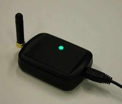

Jag hade tidig kontakt & en hel del diskussioner med en av grundarna till Telldus (Micke Prag), tror det var minst femton år sedan det började. Jag utvecklade då plugins till ett automationssystem som hette EventGhost (EG). Jag fick tidiga prototyper, dels av TellStick och senare TellStick Duo när den kom. Dom fungerade bra och många laddade ner och använde mina plugin om dom körde EG och även hade TellStick och NEXA brytare (jag gjorde sedan samma resa med en annan produkt för 433 Mhz kommunikation, RFXtrx från RFXCOM)

Dina plugins till EG rullar troget på hos mig.K krambriw skrev:Ja tråkigt att höra.

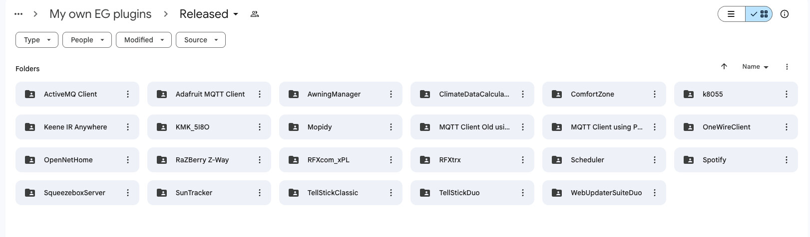

Åhh, vad roligt att höra!! Det är såklart oklart hur många runt om i världen som fortfarande kör EG men jag såg att det finns ett gäng av den gamla stammen som tydligen försöker sparka igång en site för detta igenL Lilak skrev:
En annan sak som var lite rolig var att jag tidigt skrev en plugin för MQTT. Långt innan folket fattat vilken betydelse det skulle komma att få. Idag är det ju "bread & butter" i snudd på allt
Hej, nej det var Pako, jag skrev en del andra plugins, se bilden nedanL Lilak skrev:
Här finns dom flesta fortfarande kvar om man behöver någon av dom
https://github.com/dequi/eventghost-general-PluginDatabase/tree/master
