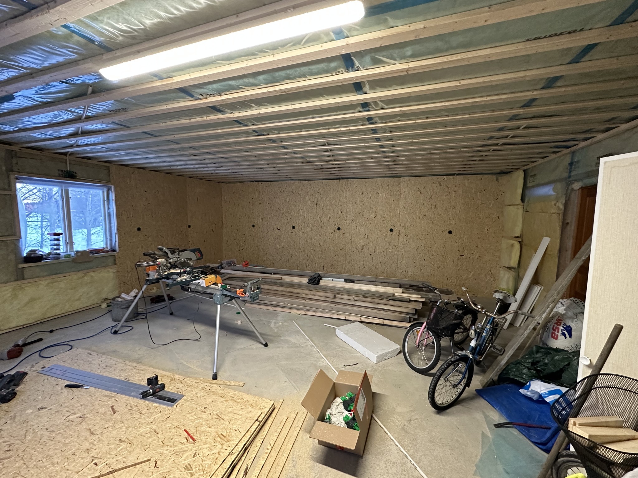

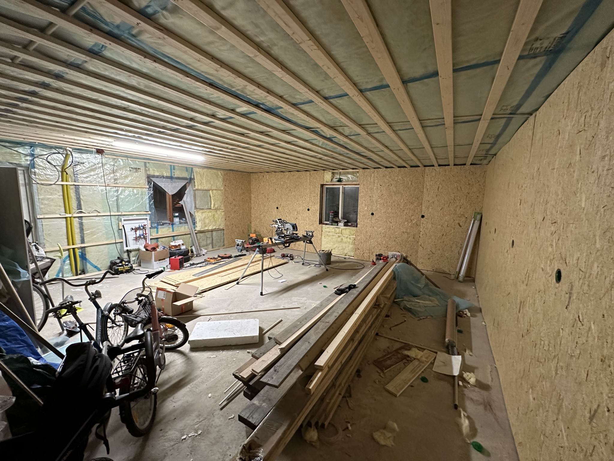

Blev iaf lite gjort under sportlovet, har satt ungefär hälften av alla dosor och osb:at en tredjedel!

Har skivor så det räcker till carportväggen, men sedan behöver jag nog fylla på med 5 till.

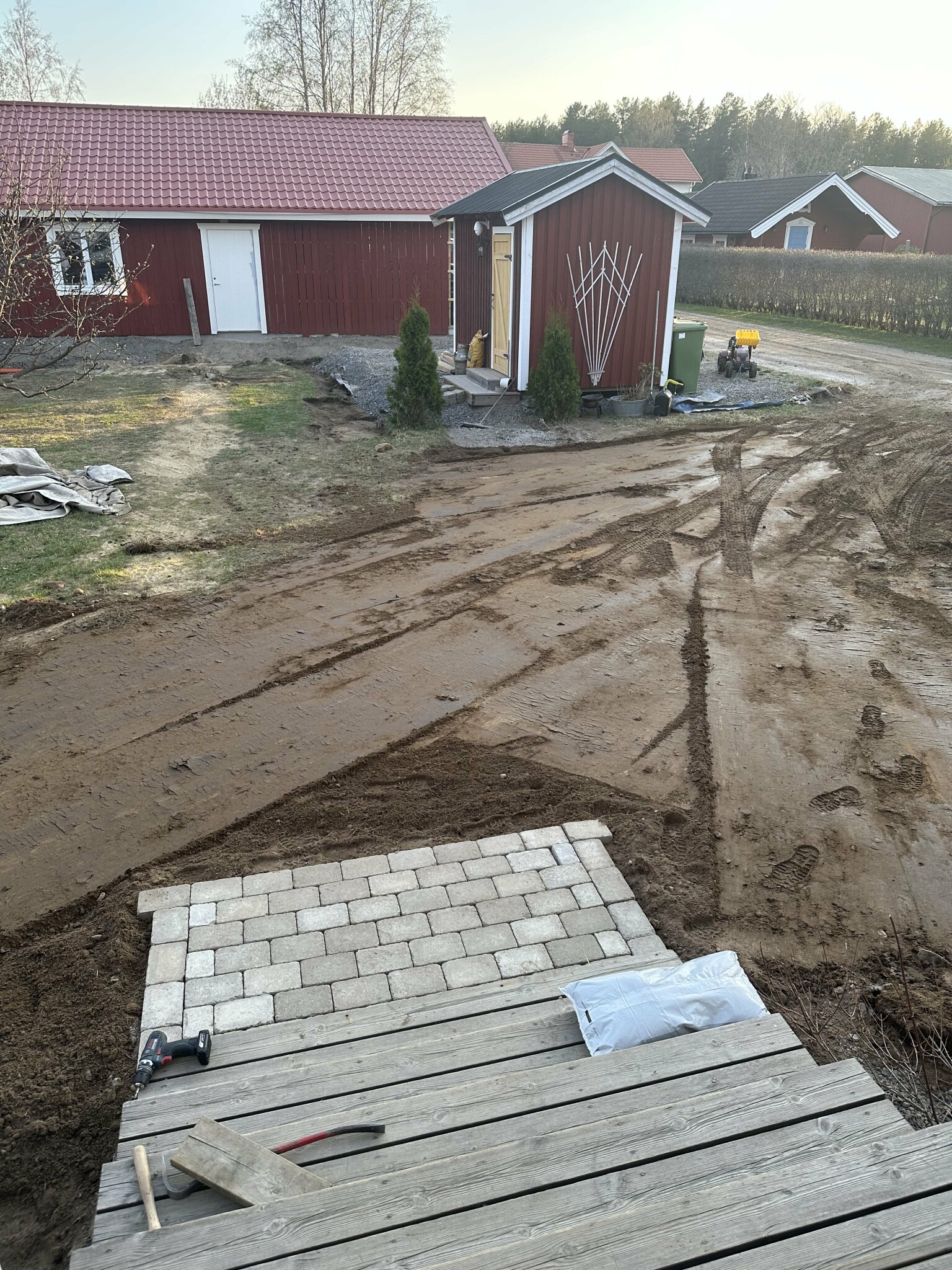

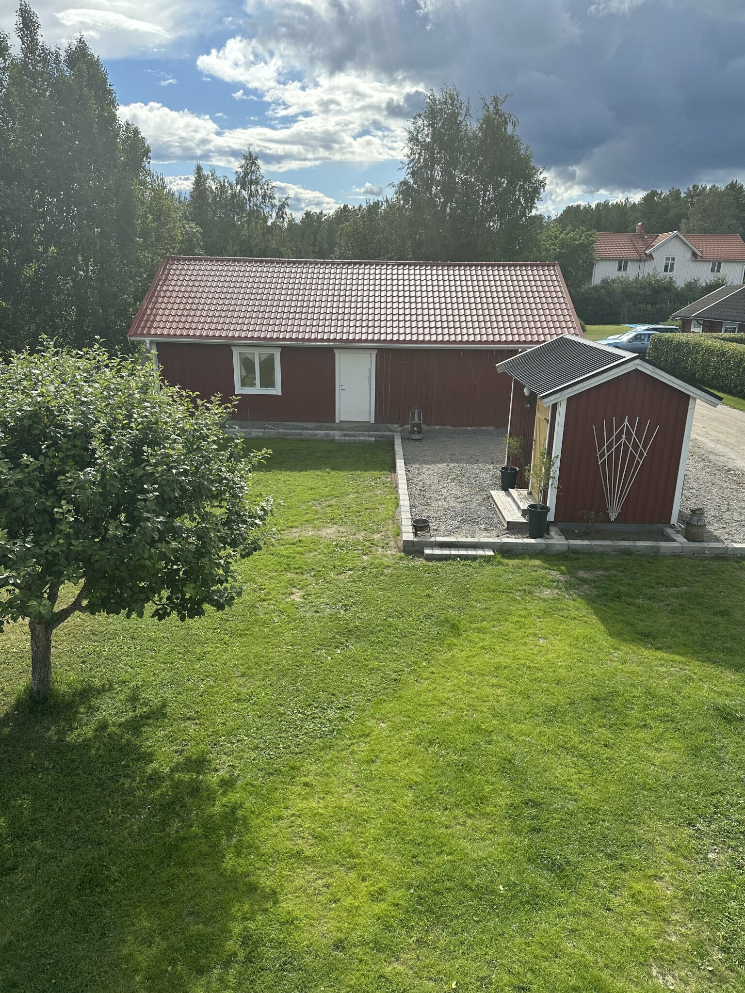

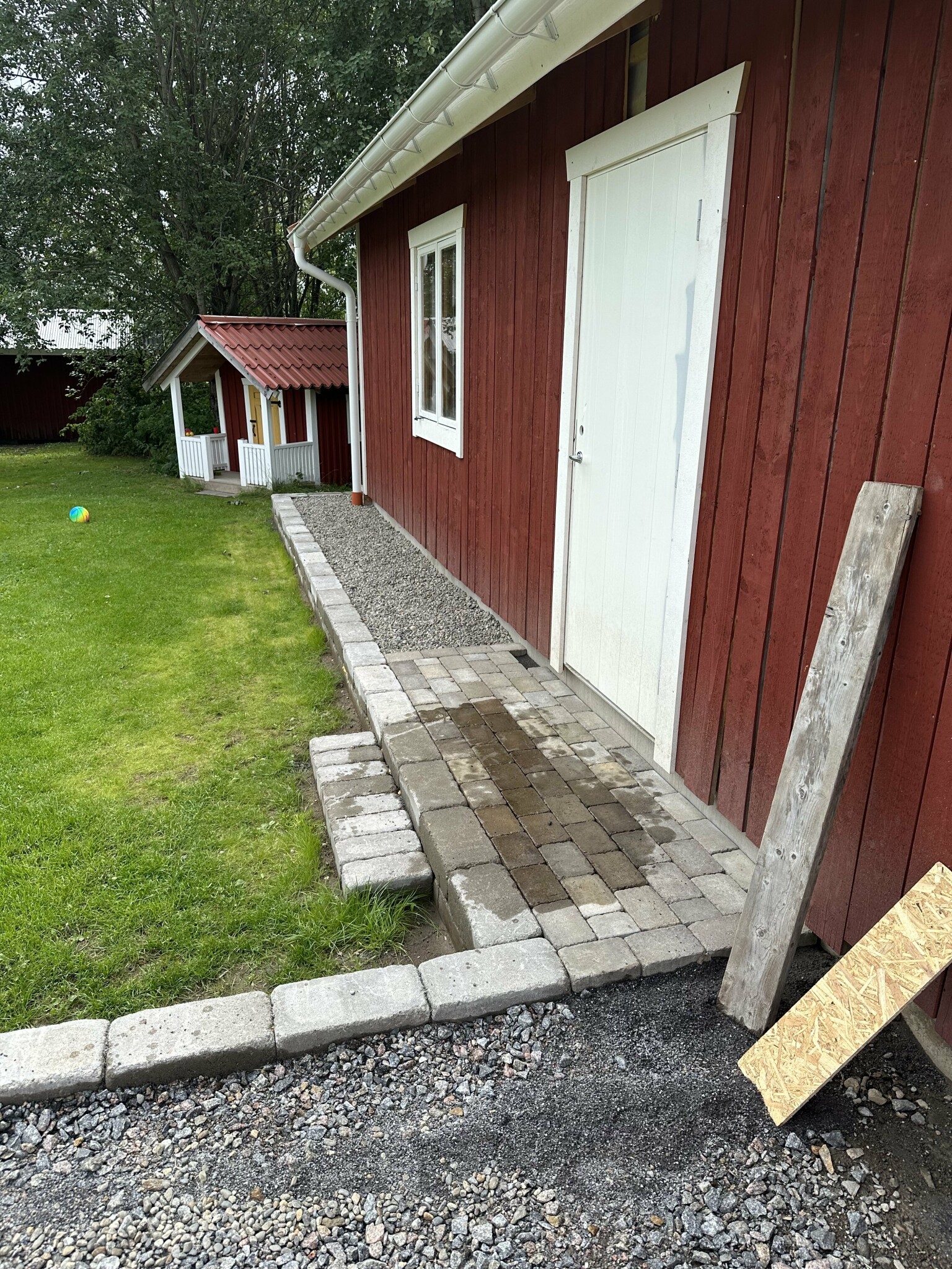

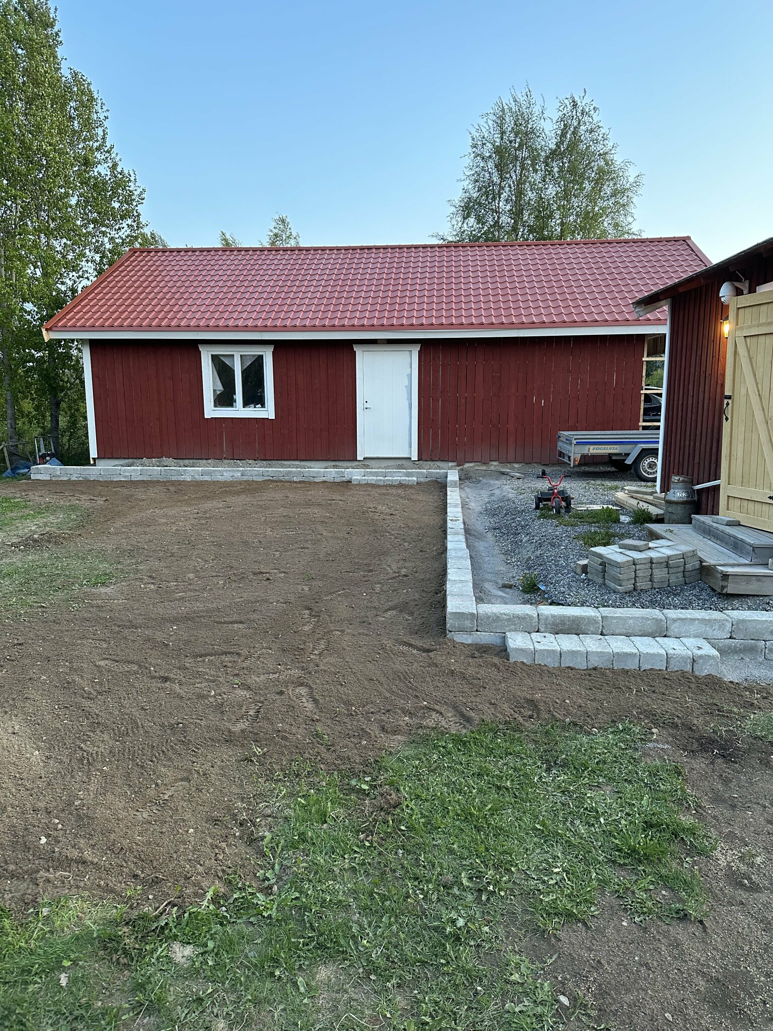

I somras var det mycket jobb runt omkring garaget. Jag flyttade boden 4-5m, närmare garaget, fixade parkeringsplatsen mellan bod och garage, fixade en liten mur att hantera nivåskillnaden samt tog bort grusgången mellan hus och parkering och sådde gräs istället.
Gård under anläggning, röd stuga, stenläggning pågår, verktyg synliga, lerigt, gräsmatta saknas.
Ett rött trähus med vit dörr, fönster och tak. Nyplanterad gräsmatta, stenläggning och trädgårdsmaterial syns.
Traditionellt svenskt rött hus med vita knutar, stenstig, gräs och leksak på gräsmattan.
Rött lantligt hus med tegeltak, grönt gräs, trädgårdsväg och växande träd, molnig himmel.

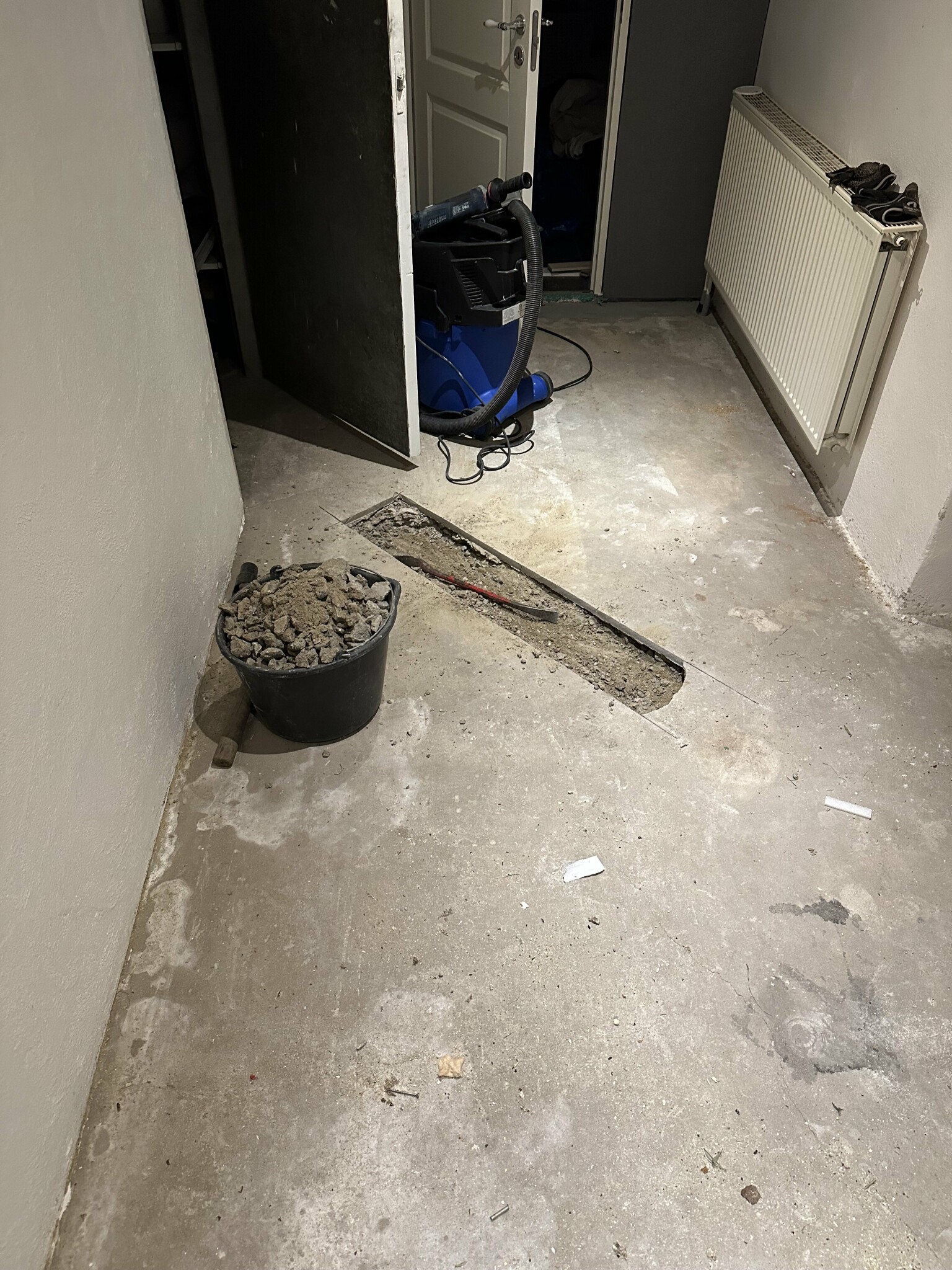

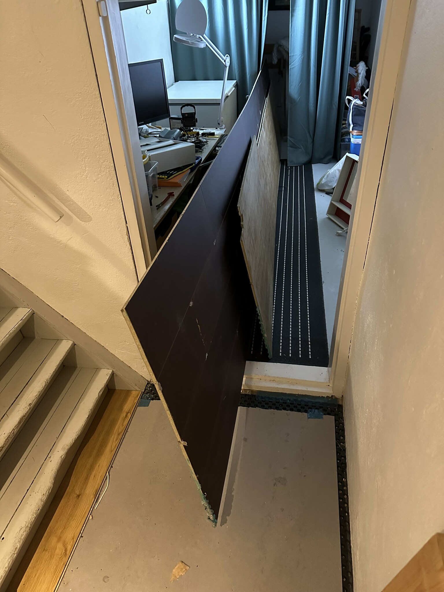

Sedan fortsatte jag med att förbereda för att koppla in värmen i garaget via kulverten, först tog jag upp det limmade golvet (bröt upp det i tre sektioner):
En bild på en trappa och en dörr som öppnar sig felaktigt in i rummet, blockerar gångvägen.
Sedan sågade jag upp ett pilothål med vinkelslipen för att kolla förutsättningarna:
Renoveringsarbete, hink med skräp, dammsugare, öppen dörr, avskalat golv, kablar, radiator, spackel eller cement.

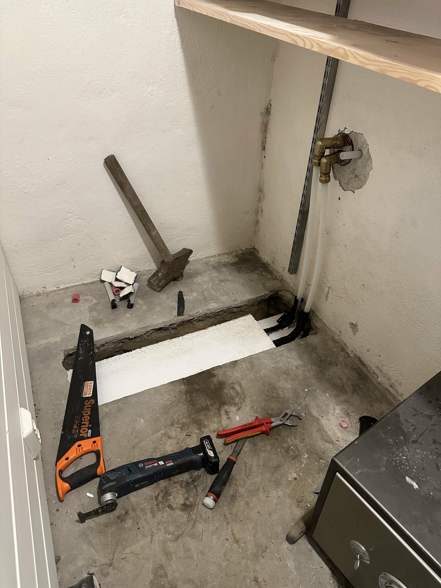

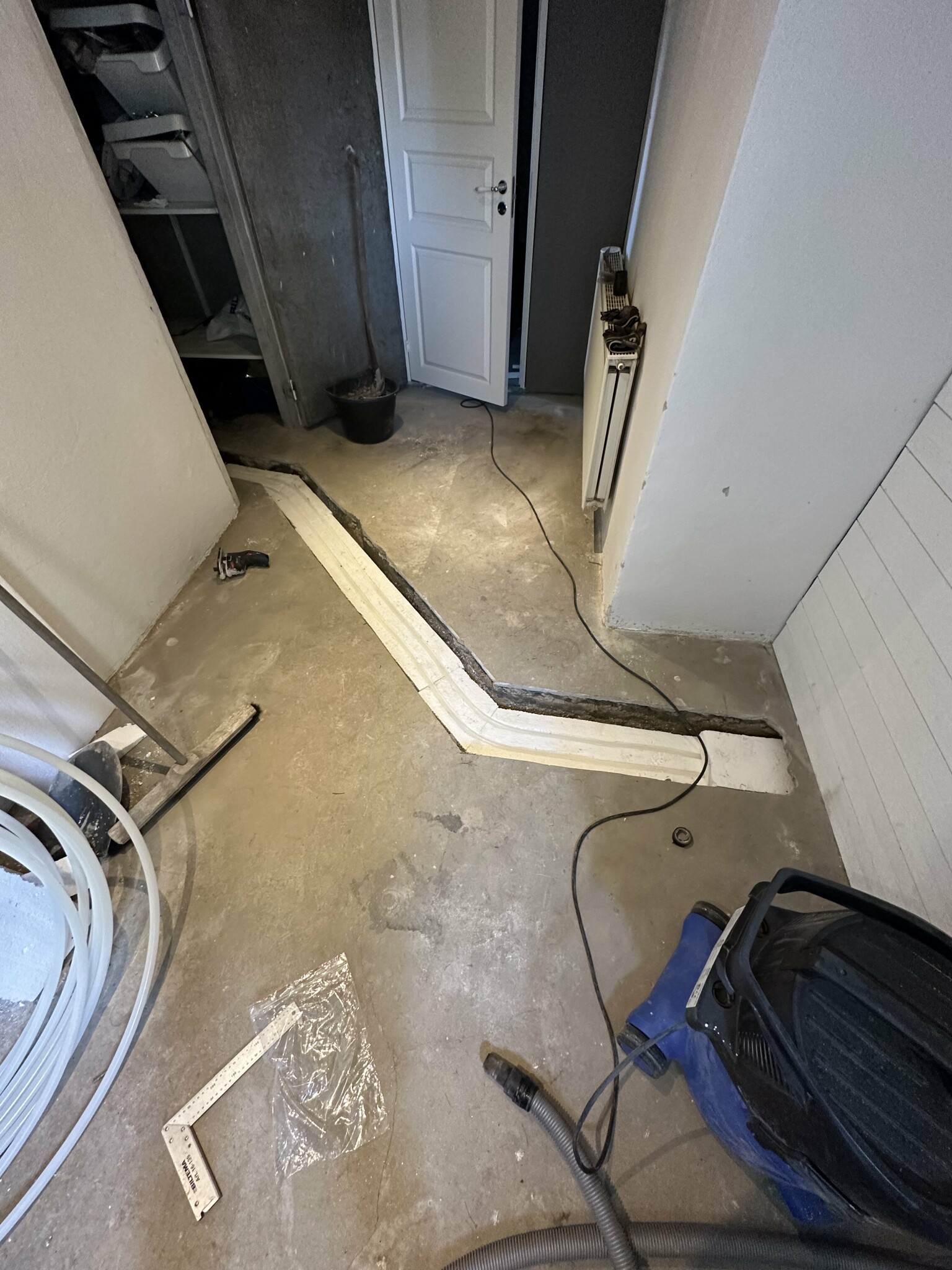

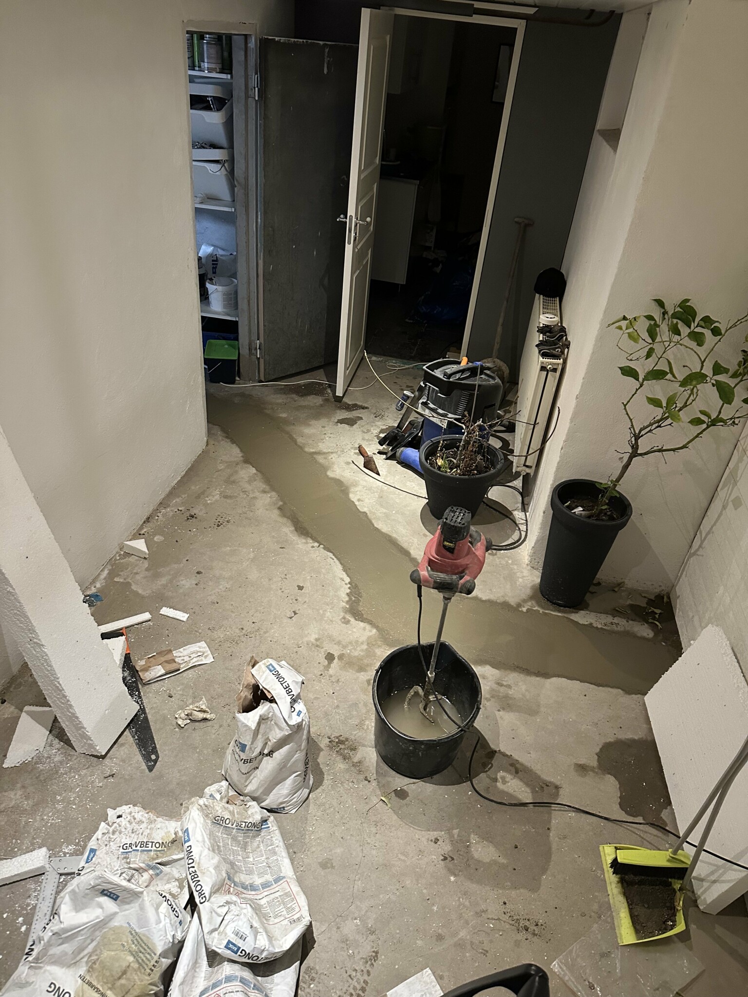

Det var som väntat, tunn platta, ingen armering, sand/silt under. Därefter sågades en ränna upp hela vägen och grävde ur drygt 2 dm (jävla slit), byggde ihop en kulvert med 10cm cellplast i botten som jag fräste ur för slangen, sedan la jag ett lock med 5 cm cellplast ovanpå:
Renovering pågår, dammsugare, kablar, upprivet golv, vita väggar, dörr, radiator, byggmaterial.

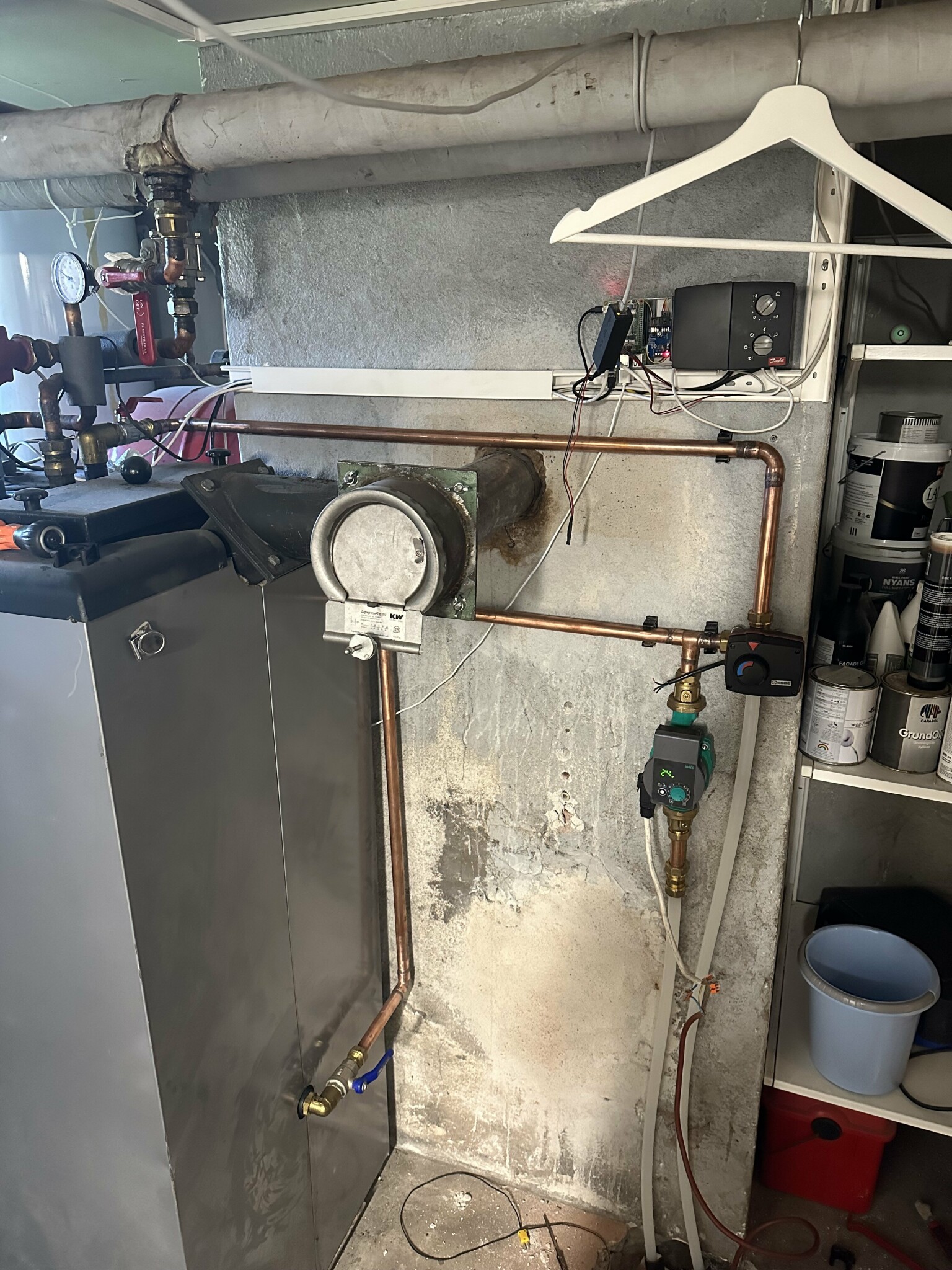

Därefter så lödde jag ihop 22m kopparrör för anslutning i det extra shuntuttaget i pannan, som jag kopplade ihop med kulverten via en shunt och cirkulationspump som jag fyndat på tradera:

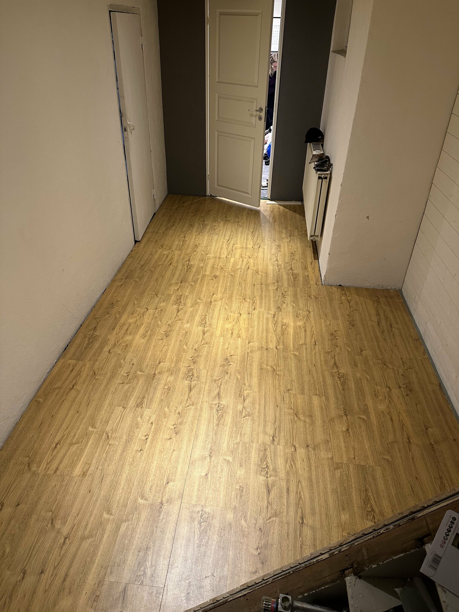

Kopplade in och testkörde nån vecka innan jag gjöt igen alltihopa och pusslade ihop golvet igen (det hade gått sönder en del, men lyckades fräsa ett nytt spår):
Rörigt källarutrymme, renovering pågår, betongblandare, säckar, spillt material, öppen dörr, plattor, planteringskruka.
Korridor i hemmiljö med trägolv, vita väggar, stängda dörrar och synliga radiotorer.
Har tänkt bygga nån styrning till shuntventilen men den är ganska stabil när man kör manuellt så det är ingen panik. Jag shuntar ut ~22 grader och får 20 grader tillbaka för att hålla 16-17 grader i garaget.

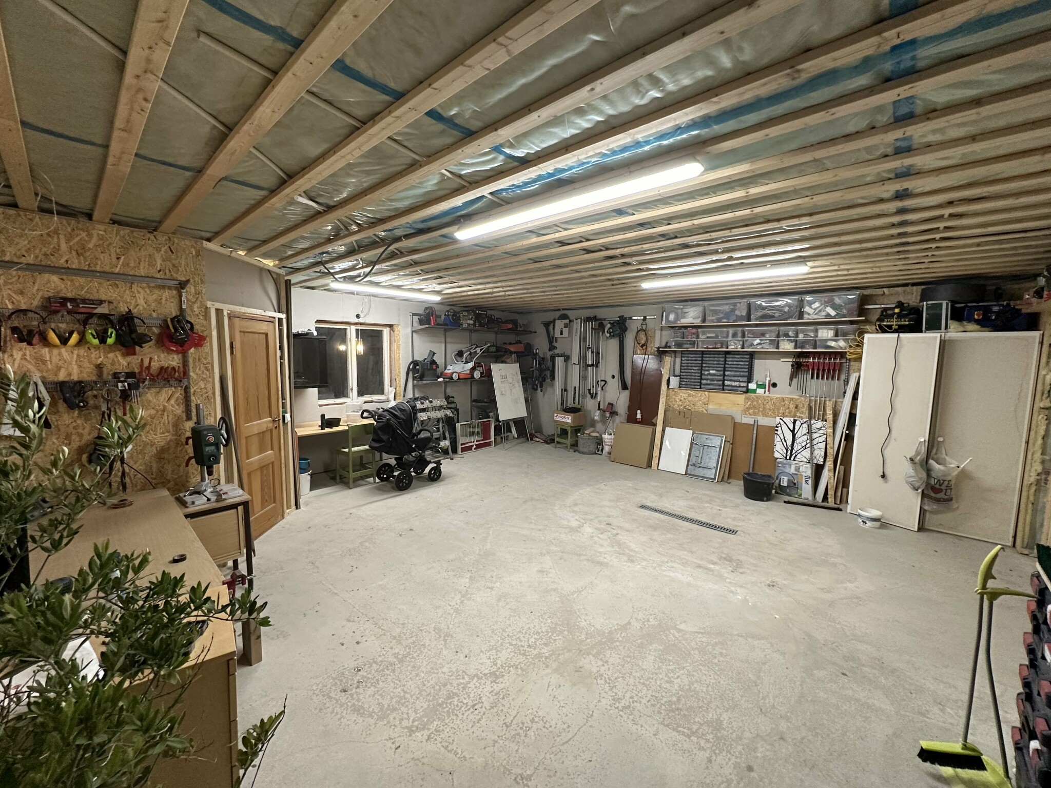

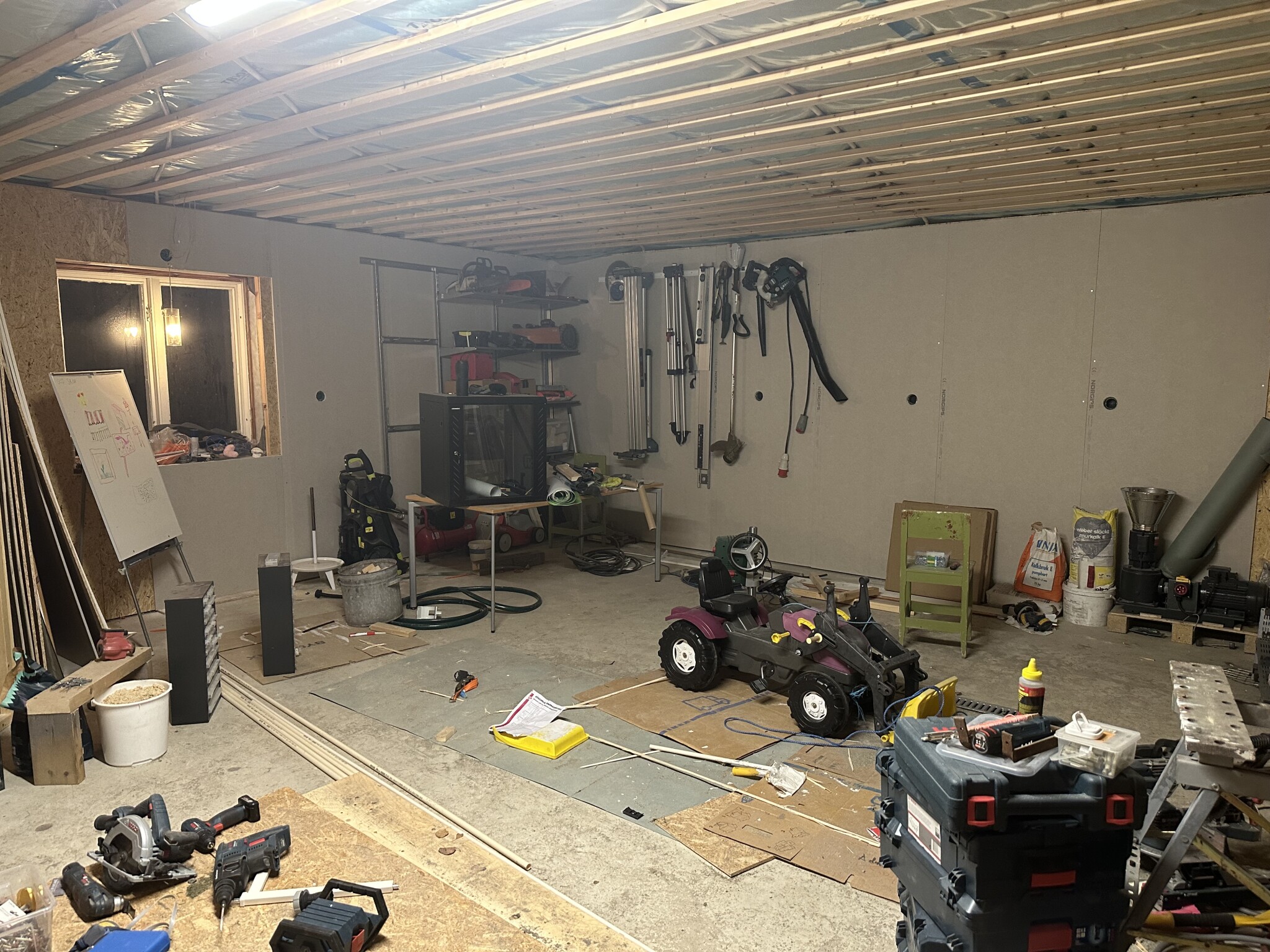

Fick upp tio skivor gips idag, plus lite förvaring så jag fick upp saker från golvet till väggen.
Verkstadsutrymme under renovering med verktyg, leksaksbil och oordning.
useless och 13 till

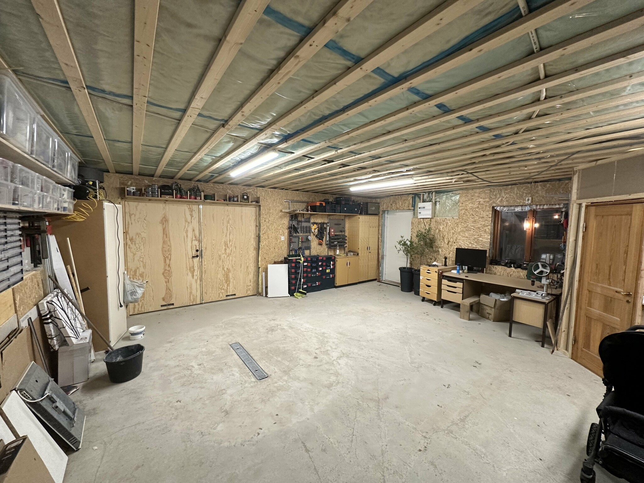

Börjar likna något
Organiserad garageverkstad med verktyg, arbetsbänkar och förvaring utmed väggarna under upplyst tak.
Rymlig verkstad med verktyg, arbetsbänkar, förvaring och oskyddade träbjälkar under taket.
