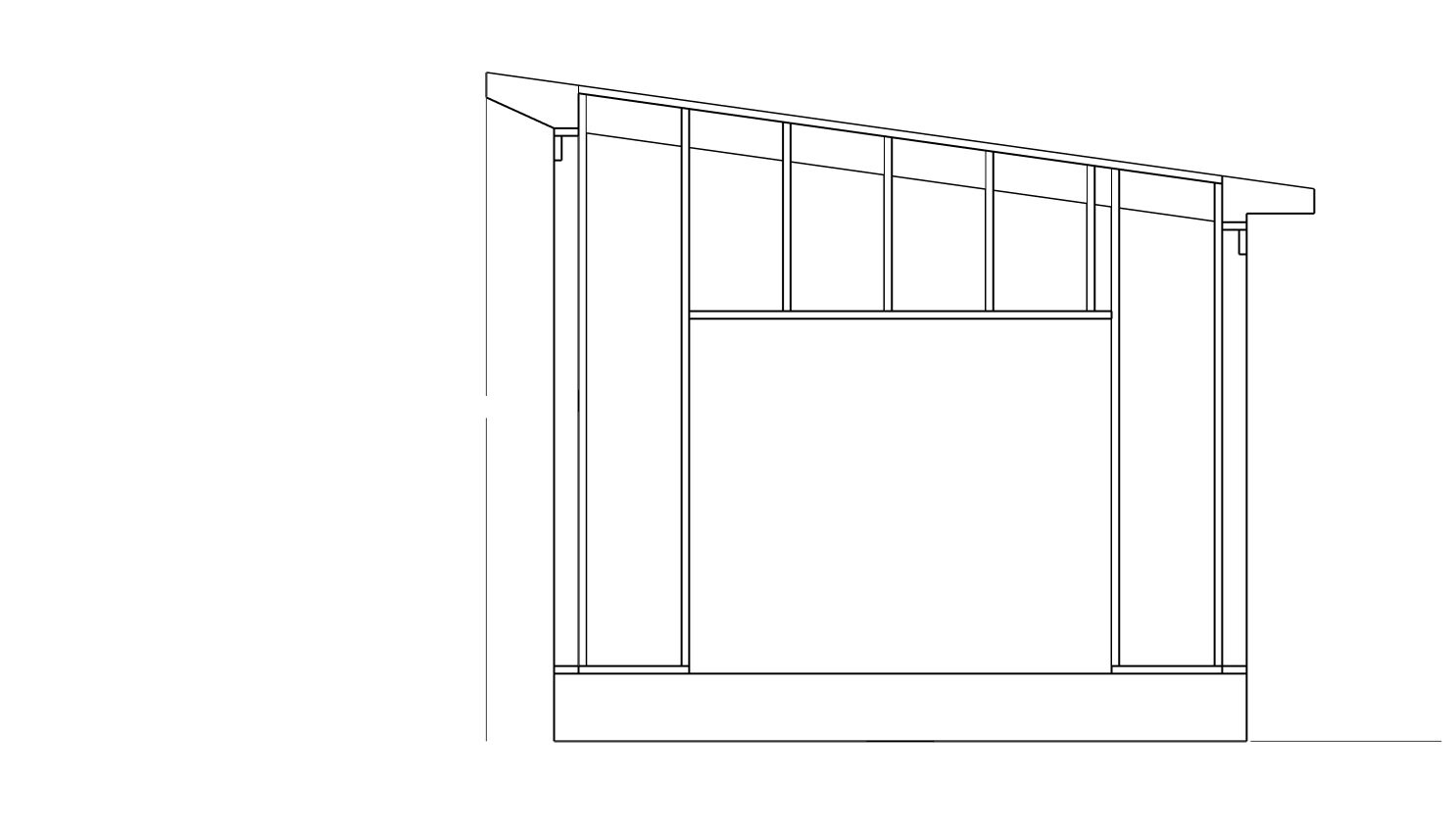

Är det någon som har en ritning på ett garage med pulpettak?
Min betongplatta kommer att vara 7*4.1.
Jag vill bygga det med limträbalkar för att optimera takhöjden inne.
Som högst får huset vara 4 meter vid högsta punkten. Till vänster sett om man tittar på garageporten.
Tänker att jag bygger det i lösvirke och står i begrepp att beställa, men blir lite osäker.
Så jag chansar och kollar om det är någon som nyligen byggt något liknande och har en ritning att dela med sig av, så jag har något att hålla mig i?
Tack på förhand.
Skiss på stomme.

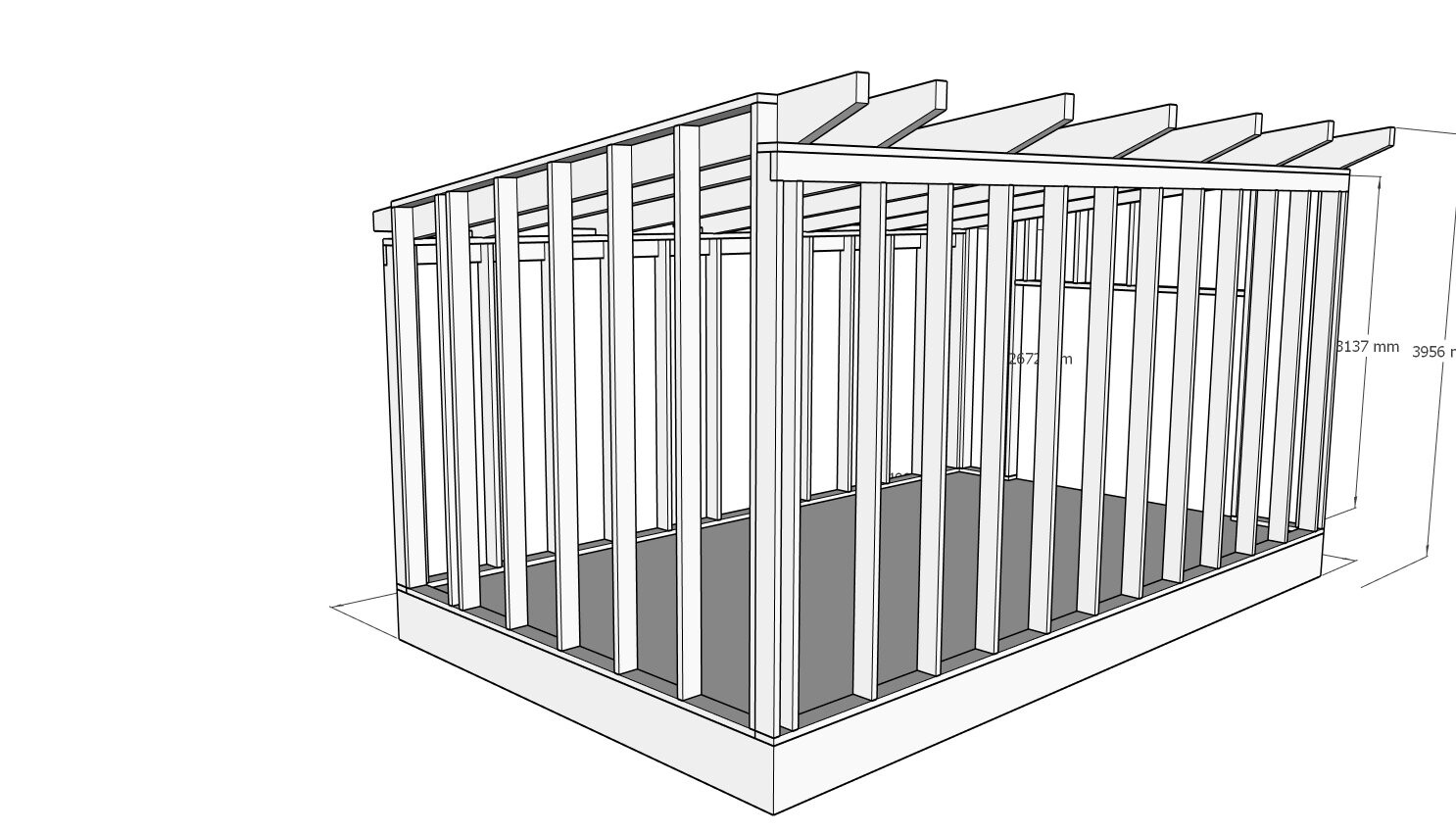

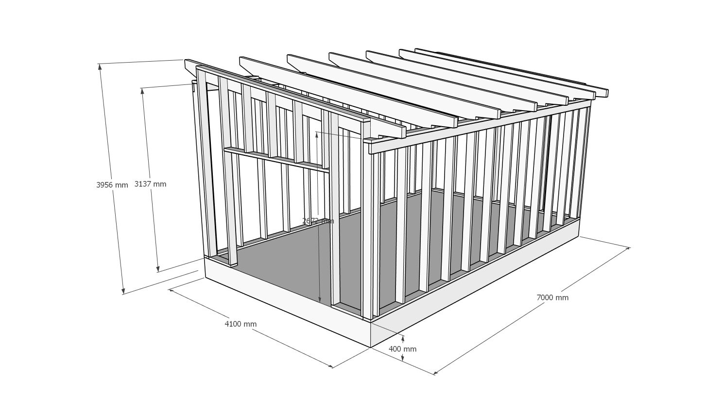

Skiss på stomme.
Wow! Tack.
Jag tänker använda 300 mm - element.
Är det ok tror du?
Tänker att det kommer synas 100-200mm.
Tror du att jag bara kan höja regelhöjden med 200mm på vardera sida?
T ToreJ01 skrev:
Skiss på stomme.
Det går väl bra.
Tänk på att takbeläggning en bygger lite höjd också
