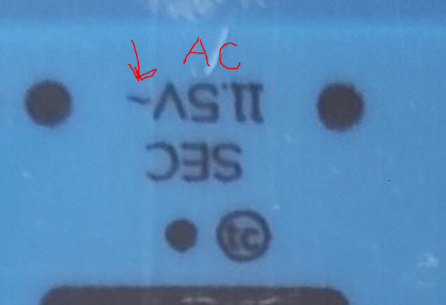

Det står 11,5V i överkant av transformatorn, så vi får hoppas att det inte är tänkt att ha konstantström spots.MultiMan skrev:
Som sagt den där kabeln borde vara max 2,5 kvmm. Så den skall gå att få in i kopplingsklämman. Annars är väl ett alternativ att sätta en liten kopplingsdosa och skarva den med en 1,5 kvmm kabel, bredvid trafon. Men trafon verkar kunna ge 70W, vilket ger typ 6A vid 12V drift. Så se till att kopplingarna blir bra. Den strömmen kan ge rejält med värme i en dålig koppling.

Trådskskaparen säger att den ska ge DC ut men symbolen visar AC. Har inte det betydelse beroende på LED?H hempularen skrev:Det står 11,5V i överkant av transformatorn, så vi får hoppas att det inte är tänkt att ha konstantström spots.

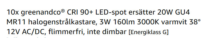

Det jag vet om armaturen är att det är Märke Belida Cato, en takskena med 9 spotlights. En modell som utgått men som även fanns i LED utförande. Kontaktade tillverkaren och frågade om det gick att beställa transformator för LED. Men det fanns inte längre i lager.
Själva ljuskällorna är 3W LED GU4.
Tidigare har det suttit 9 st 20W ljuskällor.

Vad jag läst har vi inte fått någon mer information än effekt. Inget om märke eller modell, hur det är kopplat eller någon annan information egentligen.
Edit eftersom du ändrade i efterhand: Det är ljuskällorna vi behöver veta märke och modell på. Plocka ut en och ta bild där informationen finns tryckt.

Okej, är inte hemma, men här är länk till produktsidan där jag köpte från, framgår det inte där så får jag fixa en bild senare!MultiMan skrev:

Det står ju uttryckligen om lamporna du köpt: "inte dimbar". Om du har en extern dimmer som matar drivdonet måste både lampa och drivdon vara uttryckligen dimbara. Det står då på både lampa och drivdon med symbol och kanske text.
