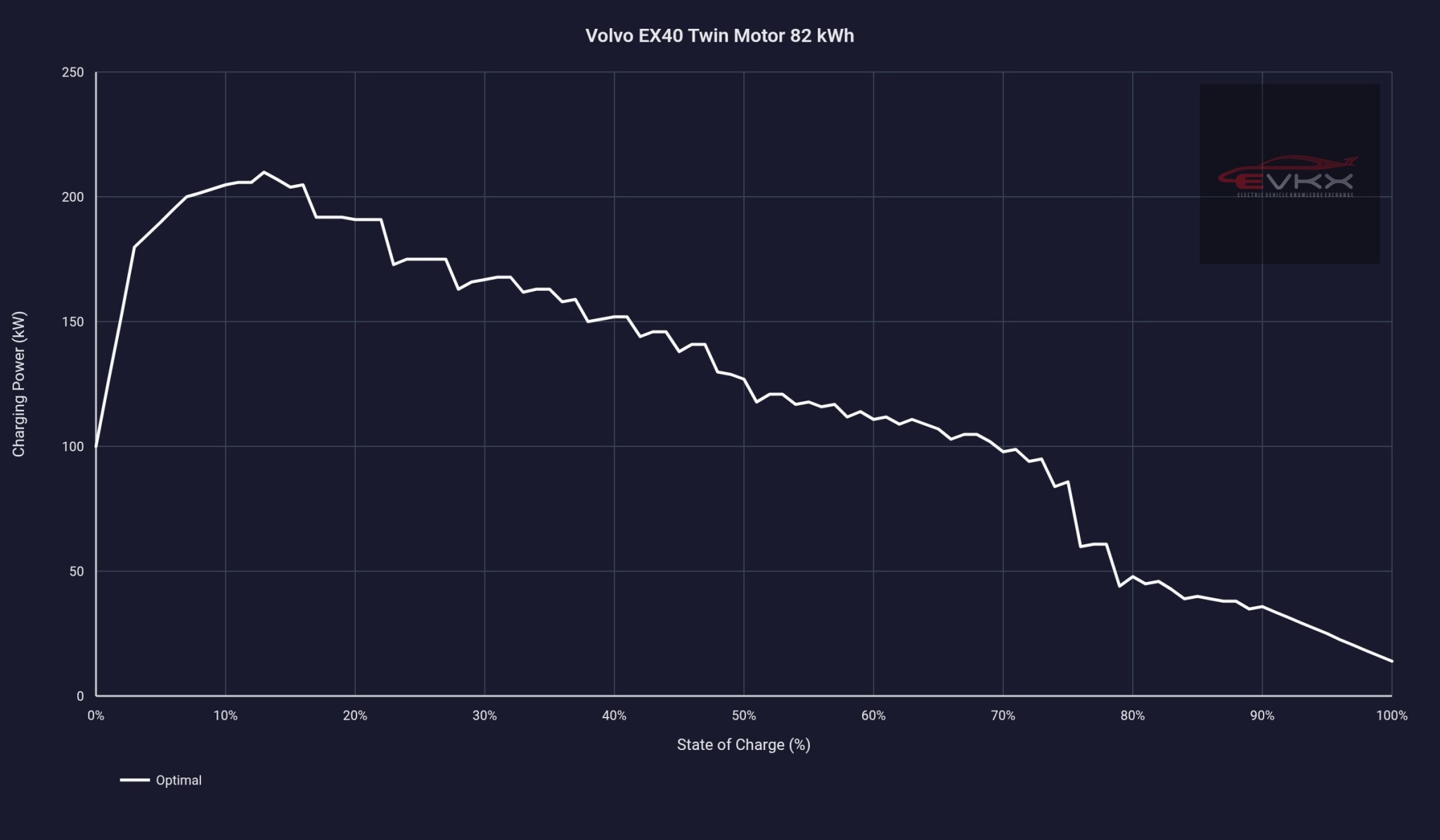

Jag upplever inte att min Volvo XC40 har några problem med läshastigheten. Som jag skrev tidigare så hinner jag precis äta innan det är dags att köra vidare.
Volvon har denna kurva förresten:
Diagram över laddkurva för Volvo EX40 Twin Motor 82 kWh, visar laddningseffekt i kW mot laddningsstatus i procent. Kurvan minskar stadigt.

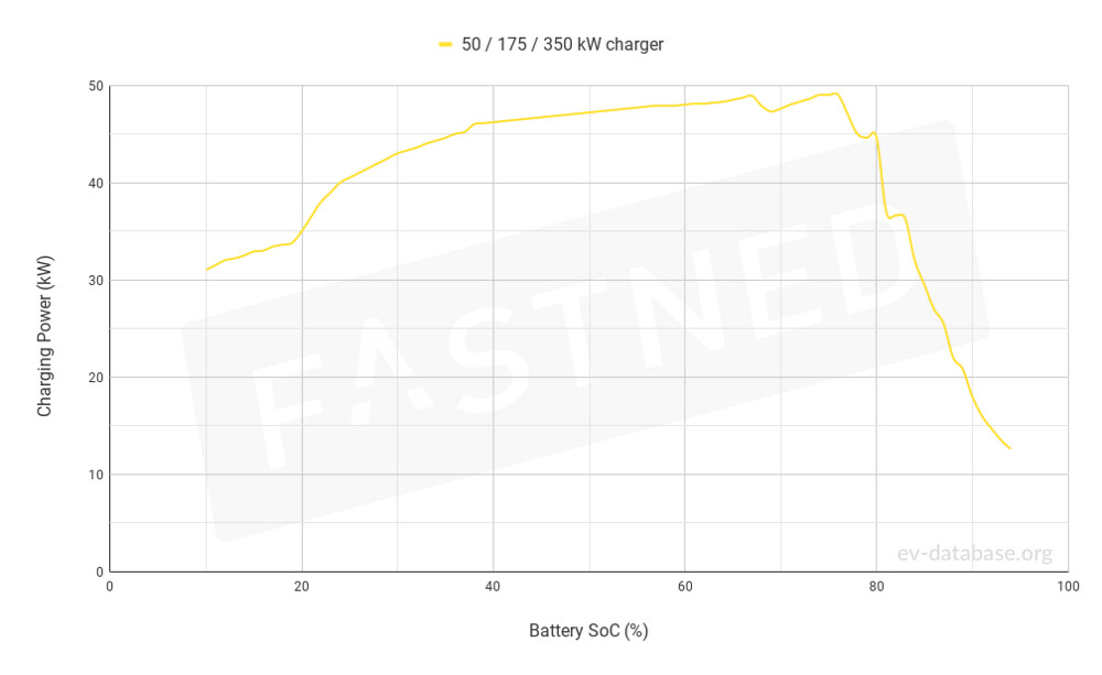

Så otroligt olika laddkurvor. Vad har Volvon för batterikemi? Mini F56 ska se ut såhär:
Laddkurva för ett batteri från en bil, visar laddeffekt (kW) mot batteriets laddningsnivå (SoC %) med topp runt 50 kW.
Den laddar ju dock bara 49kW som mest. Fördelen för mig som kund om man struntar i råvarorna och dess brytning är att CATL-batterierna specialgjorda till denna bil (inte samma som BMW i3 som har Samsung) är varianten med mest kobolt, dvs NCM 111 (även sett 333, vad nu skillnaden är, lär fortfarande). En brittisk kanal som hade en flygplansingenjör anställd under några år (studerade till det i England) körde Mini Cooper SE F56 som tjänstebil ett tag, gjorde massor av undersökande video och konstaterade att laddningen inte påverkades särskilt i kyla, vilket tydligen är en av fördelarna med kobolt.
Edit: BMW i3 verkar ha bytt batterikemi under åren, så enligt några artiklar är det ändå samma som någon av de sista i3-batterierna som kom. Inte lätt att hitta samstämmiga uppgifter.
Den laddar ju dock bara 49kW som mest. Fördelen för mig som kund om man struntar i råvarorna och dess brytning är att CATL-batterierna specialgjorda till denna bil (inte samma som BMW i3 som har Samsung) är varianten med mest kobolt, dvs NCM 111 (även sett 333, vad nu skillnaden är, lär forfarande). En brittisk kanal som hade en flygplansingenjör anställd under några år (studerade till det i England) körde Mini Cooper SE F56 som tjänstebil ett tag, gjorde massor av undersökande video och konstaterade att laddningen inte påverkades särskilt i kyla, vilket tydligen är en av fördelarna med kobolt.
NMC i Volvon.

Det finns tydligen olika blandningar, som NCM 622 som då har mycket mindre kobolt och mangan relativt nickel. Det lär väl påverka en del i hur kurvorna ser ut.
De har 811
MultiMan
pacman42 pacman42 skrev:
De har 811
Oj! Ja, det är ju en rätt enorm skillnad mot 111. Jag tänker köra ut denna bilen så länge den håller, så det blir intressant att se hur batterierna klarar sig. Låter den stå med mellan 50-80% och laddar bara fullt inför längre körningar.
