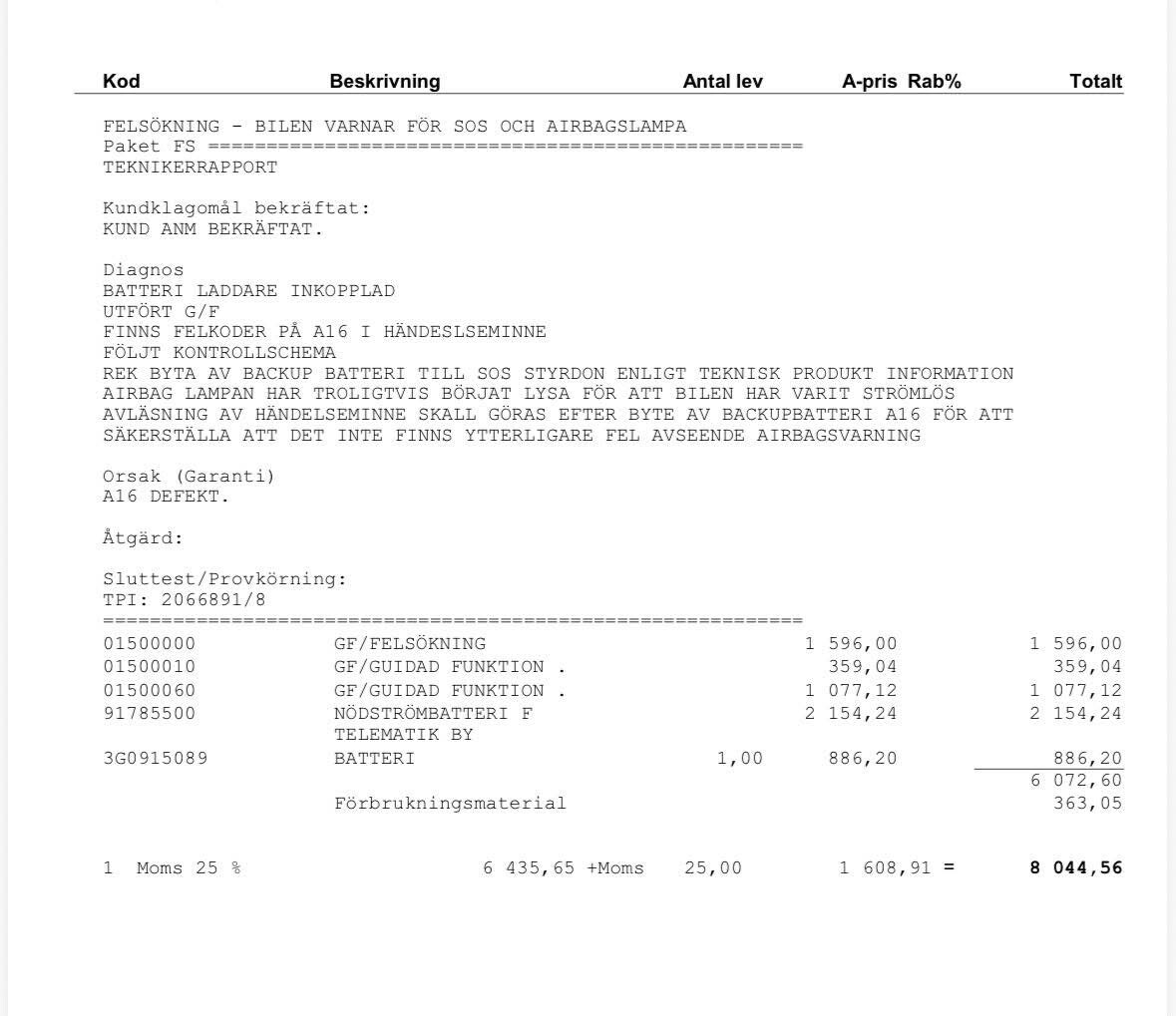

En del har fått betala 8000kr på Enyaq. 😳
Vad jag förstått så kommer alla bilar med ECall släckas ned. Med undantag för bilar med typgodkännande nyare än januari 2025. Det beror på lagkravet att det skulle gå över 2G-3G.
https://www.peteresse.se/ecall-syst...VJykNGP1zH5a7tSv5c_aem_xI2sSct6QQazP04DKOJLqQ

Huva...S sinuslinus skrev:
Punkten på 2000kr där ligger på 150kr på min offert...
Jag har utgått från denna länk när jag kollat på eCall, men inser nu att deras dokument som länkas till kanske inte handlar om eCall utan om resterande funktioner i bilen...
https://www.volkswagen.se/sv/aga-en-vw/viktig-kundinformation/nedstangning-2g-3g.html
