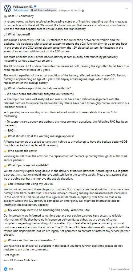

Såvitt jag vet är det en speciallösning, men det är "bara" två li-ion-celler med en kontakt lödd på, delas med många av VAGs bilar med eCall.
Behöver dock programmeras in så bilen vet att den ska uppdatera batteriparametrar.
Och så sitter den gömd bakom mattan på framsidan av baksätet.
Problemet som jag förstått det är att när man pushade ut en mjukvaruuppdatering på Id-modellerna så var man inne och pillade i parametrarna, så många batterier ansågs inte vara i skick nog, så det är många bilar som det ska bytas på, och de får väl inte fram tillräckligt med batterier.
Jag fick felet redan i november, men väntade först på om de skulle fixa det igen med en mjukvaruuppdatering, men i januari passade jag på att be verkstaden kolla på det i samband med att de hade bilen inne i ett annat ärende, och här är vi nu.

Facebook-inlägg från Volkswagen ID om varningsmeddelanden relaterade till eCall och backupbatterier, inklusive FAQ och kontaktinformation från ID. Drivers Club Team.
”TPI 2079724 skall det tydligen vara i deras (och VWs?) system. Technical Product Information står det för tydligen. Enligt ett tyskt forum så kom det en update där nu i mars son heter 2079724/6, den gamla hette 2079724/2. Dessa nummer borde vara samma globalt så verkstaden borde kunna se det?”

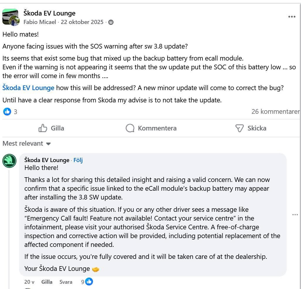

Den här låg upplagd också.
Facebookinlägg från "Škoda EV Lounge" diskuterar problem med SOS-varningar efter mjukvaruuppdatering 3.8, med tips om att kontakta servicecenter.

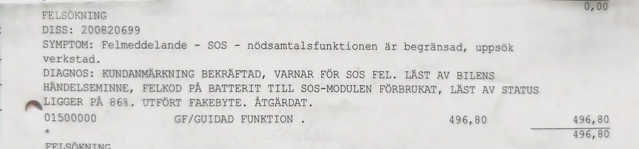

MasMats
S
Felrapport för SOS-felmeddelande, bekräftat kundanmärkning och felkod på batteri, åtgärdat med fakebyte och guidning.

Okej, som sagt, jag hade inne bilen i januari för felsökning, det låter som att Bulletinen borde funnits då, jag vet att vi pratade om att det var ett känt problem och att VW i vissa fall stod för det.
Det verkar inte som att de gjorde det på min bil.
