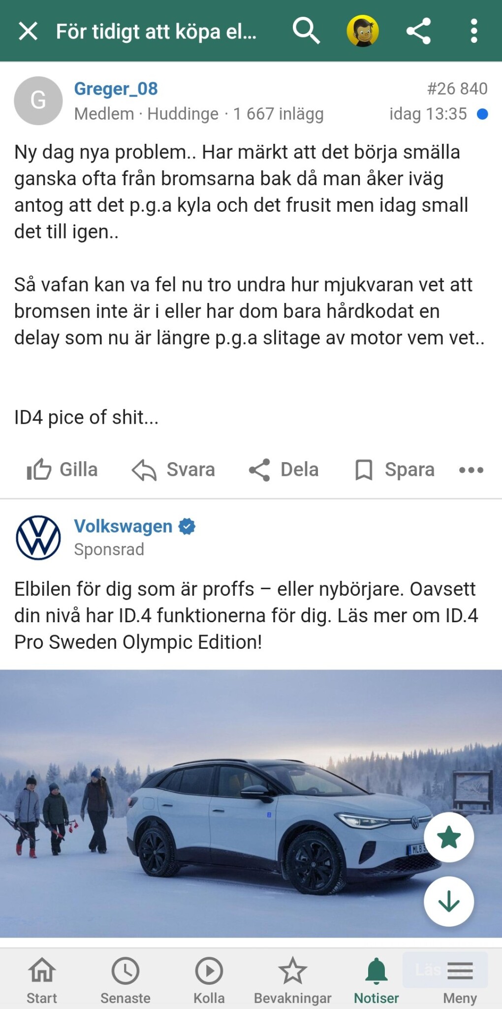

Ny dag nya problem.. Har märkt att det börja smälla ganska ofta från bromsarna bak då man åker iväg antog att det p.g.a kyla och det frusit men idag small det till igen..
Så vafan kan va fel nu tro undra hur mjukvaran vet att bromsen inte är i eller har dom bara hårdkodat en delay som nu är längre p.g.a slitage av motor vem vet..
ID4 pice of shit...
Trumbromsar, samma fenomen på enyaq, blev nästan värre nu när det blev varmare, verkar rosta ihop över natten
Ett problem VAG med trumbromsar bak haft i alla tider.
ID4 pice of shit...
En närstående hade problem med bakbromsarna på sin ID5:a och fick rådet att då och då bromsa hårt från typ 80km/h efter att ha lagt i neutralläget. Bara för att de ska få lite motion. Jag har själv börjat göra detta med min ID4:a för att förhoppningsvis slippa problem.
Liknande råd har funnits för bilar i många år. Av någon anledning fortsätter tillverkarna år efter år att göra bromsarna så att de inte riktigt klarar av normal körning. På just den punkten är ju trumbromsar bak ett steg i rätt riktning. Men det är inte fritt från problem där heller.
Det är väl en känd grej sedan länge att bromsarna på elbilar ofta motioneras för lite. Mina trumbromsar ”smäller” någon gång ibland de med, men jag kan inte påstå att jag störs av det. Det är klart att det är en knackdel, men en betydligt mindre än att exempelvis behöva varmköra en avgasbil.
