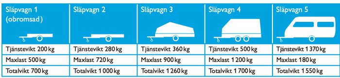

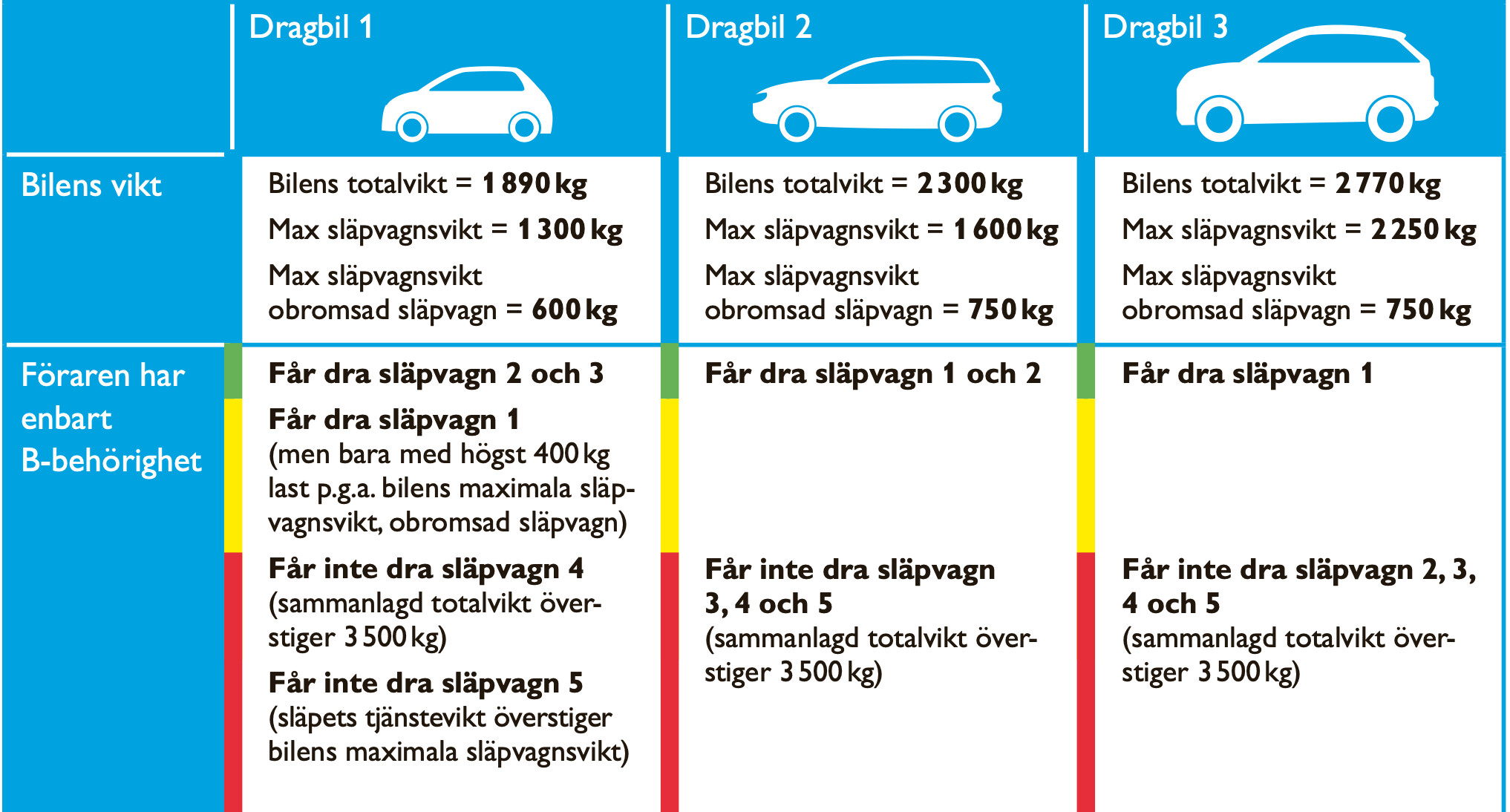

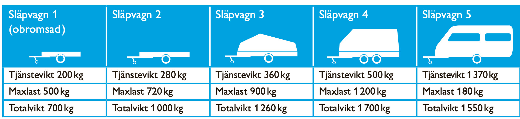

Jo. Mitt svar gällde huruvida man får dra en släpvagn med högre totalvikt än 750 kg om bilen har en "max släpvagnsvikt" på 750 kg. Det är ok så länge man håller sig inom totalviktsgränsen för det kökort man har (B/B96) och släpets bruttovikt är max 750 kg.A AndersS skrev:
För att få dra släpvagnar med högre totalvikt än bilen klarar krävs BE, det är bara då faktisk vikt räknas. Vid B96 och B så räknas alltid släpvagnar som fullastade även om dom är tomma.useless skrev:
Ja? Har jag påstått något annat? Diskussionen handlade om "max släpvagnsvikt".L Liljeros skrev:

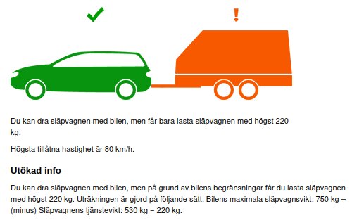

Har du en bil med t ex 2000 kg totalvikt, men med max släpvagnsvikt 750 kg får du dra ett släp med totalvikten 1500 kg med B-körkort. Men du får inte lasta släpvagnen så den väger mer än 750 kg.
Det varierar stort, en del elbilsförare har "alltid fullt", andra kör alltid runt med låga procent, jag gissar att det varierar likadant med fossilbilar.A AndersS skrev:
Ja och vid kontroll av detta kommer polisen räkna släpvagnen som fullastad om du inte har BE. Du kan alltså inte dra släp med för hög totalvikt med ett B/B96.useless skrev:
Se nedan från transportstyrelsen, med ditt resonemang skulle alla släpvagnar få dras inklusive 4an, så är inte fallet:
Vi tar det ännu en gång då: Diskussionen handlar inte om totalvikten, utan av den av tillverkaren bestämda "max släpvagnsvikt".L Liljeros skrev:
Vart har jag påstått att man får överskrida totalviktsgränserna för B/B96?
