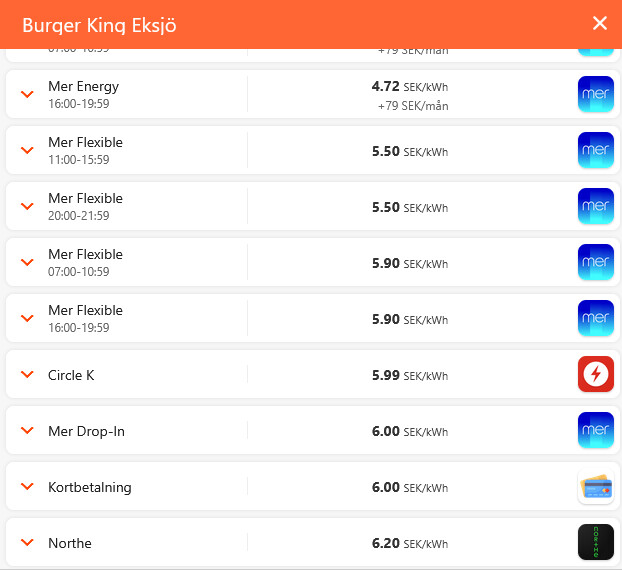

Har kollat runt lite och sedan sist jag testade Autocharge och misslyckades fanns det bara på Circle K. Nu har jag sett att Mer och Eviny har det. Av en händelse ska jag ladda hos Mer i Eksjö i morgon, kan testa om jag får det att funka där. Det är troligt för min del att det bara blir en test för att jag ser säkerhetsrisken med Autocharge.
Mer har jag deras kort och Eviny har jag registrerat ett gammalt passerkort.
