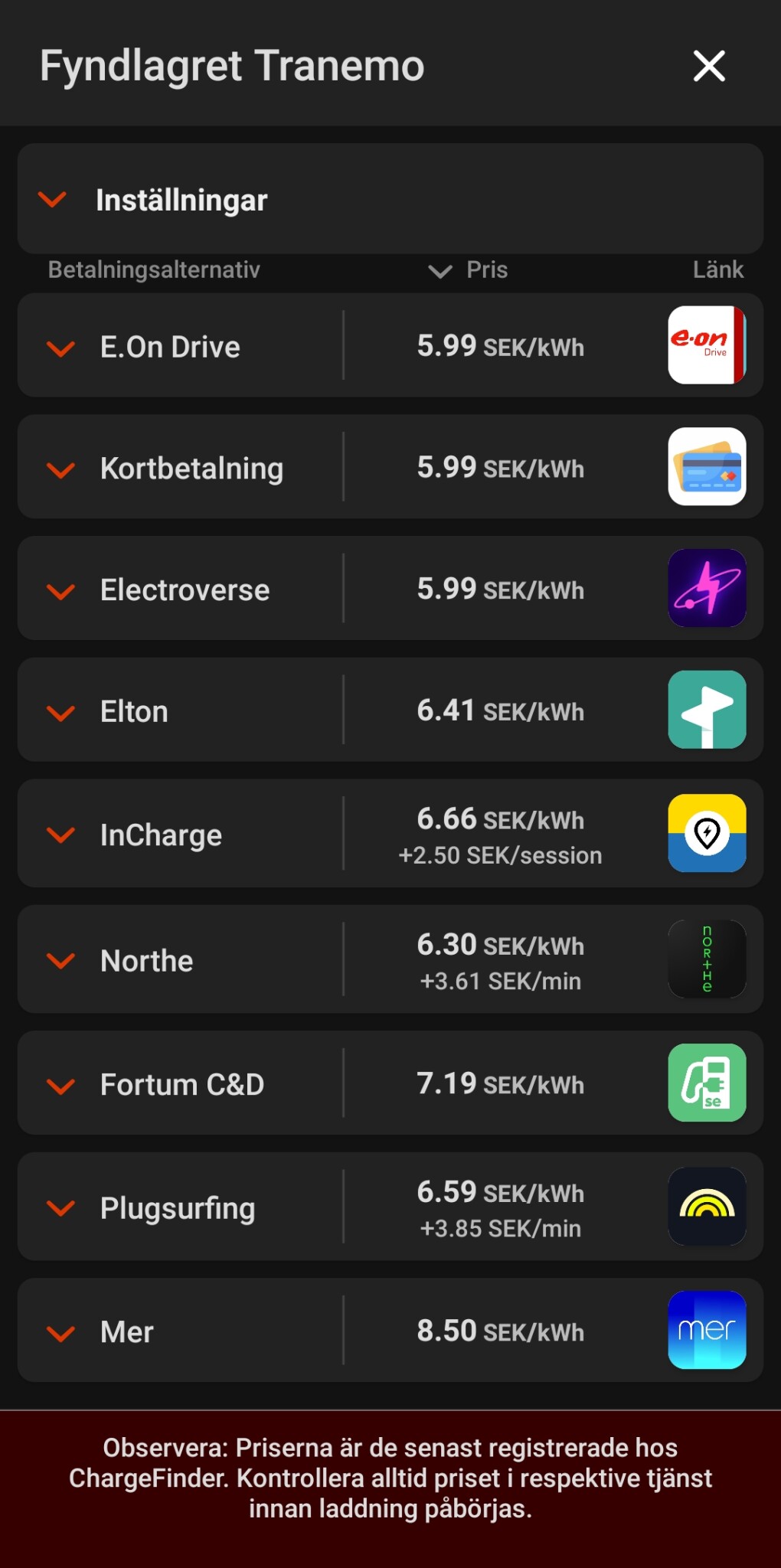

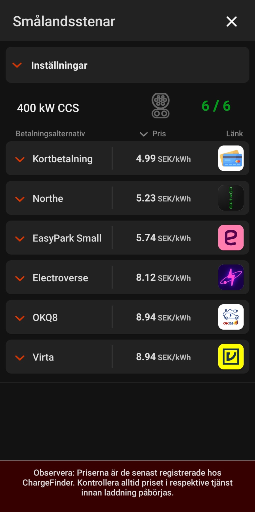

Skulle säga tvärt om.
Om man använder "fel" medlemskap med tagg, laddkort eller app kan man få betala dubbelt så mycket som med betalkort.
Två slumpvisa exempel
Prisjämförelse för olika laddningsalternativ vid Fyndlagret Tranemo med priser per kWh och ytterligare avgifter.
ChargeFinder-skärm med priser för olika betalmetoder vid Smålandsstenar-laddstation, visar att kortbetalning ger lägsta priset 4.99 SEK/kWh.
Jag har inte hittat något ställe på ChargeFinder där inte kortbetalning ger lägsta priset.
Har du några exempel på motsatsen?

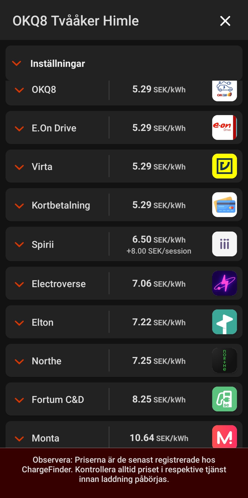

Skulle man råka använda sitt Monta medlemskap på OKQ8 så betalar man mer än dubbelt så mycket som med betalkort.
Prislista för elbilsladdning vid OKQ8 Tvååker Himle, visar olika leverantörer och deras kostnad per kWh, inklusive Monta och andra alternativ.
