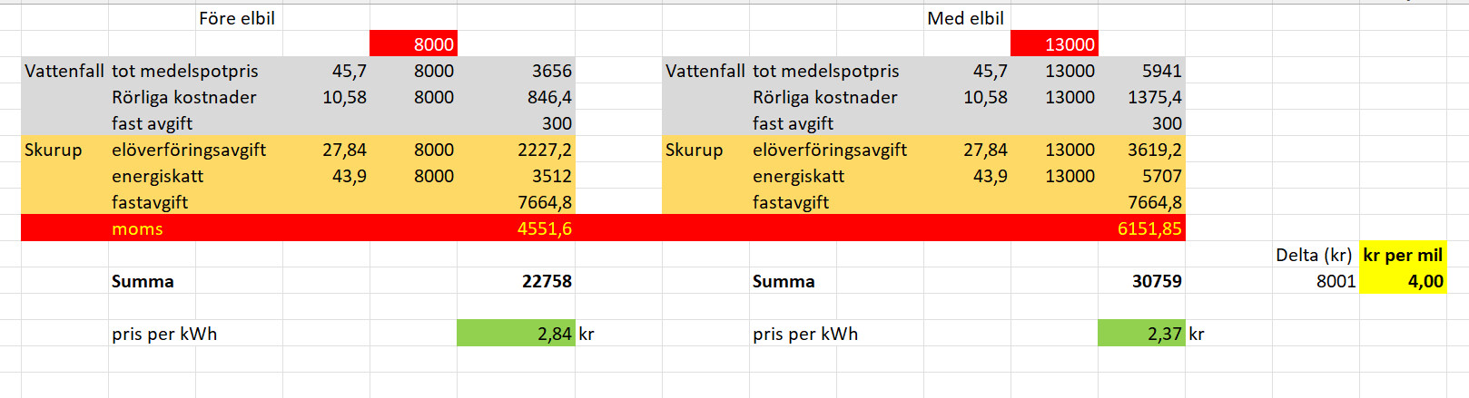

Har räknat ut (som fysiker jag är) att med en bedömd extra förbrukning av el på 5000 KWh per år jämfört med 8000 idag, så medför dessa extra 5000 KWh en kostnadsökning på 8000 kr av alla elkostnader (avgifter, fasta kostnader moms mm), utifrån elpriset under första halvåret 2025. Jag räknade med 2000 mil om året a 2,5 KWh/mil (kanske lite hög förbrukning). Detta medför att varje mil kostar oss 4 kr milen vid laddning hemma, sedan tillkommer laddning extern. Kanske helt ointressant egentligen…

Ok, då är jag med. Kanske något högt räknat med 1,60. Jag räknar med 1 kr. Samma med förbrukningen, där räknar jag med 1,80 kWh per mil. Eller rättare sagt så tog jag utfallet 2024 och la på 5%trähandtag skrev:
