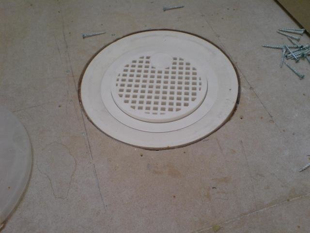

Finns inga förhöjningsringar och jag står i valet och kvalet att ta skitjobbet att höja brunnen. Ska lägga på bjälklagsförstyvande spackel på spånskivan och det bygger väl en 13 mm vid brunn. Har på bilden lagt en gipsbit 13 mm och plastfolie som illustrerar tätskiktet. Ska det inte funka att spackla eller använda cement att fylla upp hålrummet med? Är väl bara problem om tätskiktet går sönder eller hur?
Varför finns den här regeln med att golvbrunnsfläns ska vara i nivå med tätskiktet?
Måste ta beslut om åtgärd senast i morgon så snälla hjälp mig. Får inget vettigt svar när jag ringer runt till BKR m fl.

Jag förmodar att du ska ha värmekabel och klinker i badrummet och då borde du ha en förhöjningsring på 13 mm för att få ett bra fall att sätta klinkeplattor på. Vem är det som tillverkar brunnar utan förhöjningsringar? Jag skulle nog bytt till en Purusbrunn med förhöjningsring.
