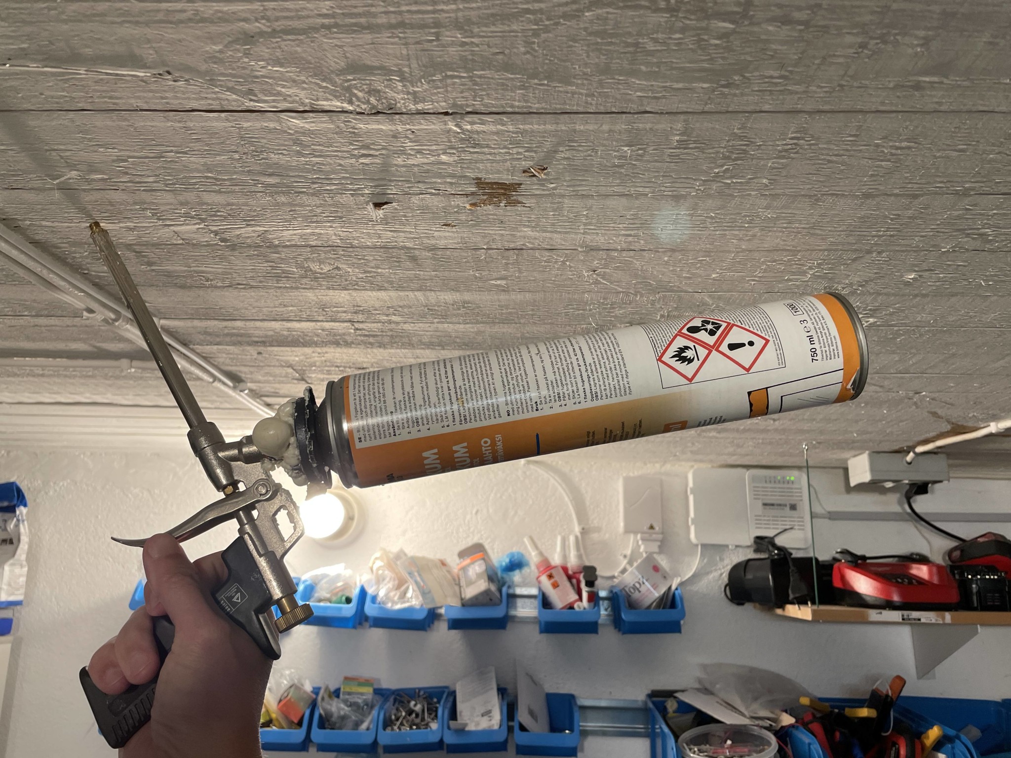

Jag letar men hittar ingen burk fogskum som kan hållas upprätt och spruta, så man lätt kommer åt att spruta just uppåt. Några tips?
Provade att tejpa fast en slang på en vanlig fogskum, men till slut exploderade arrangemanget, med skum överallt som resultat, he he
Jag ligger i en krypgrund och tätar olika hål och skarvar, just ovanför mig.
Har du provat att använda en fogskumspistol? Den är lite längre och det brukar gå bra att luta lite åt sidan och peka uppåt för att köra i taket....?
Alltså, jag måste få ner burken så långt från undergolvet att den verkligen är uppochner för att spruta skum, och med min provisoriska slanganrodning ville inte vara med. Pistolen ser alldeles för kort ut, tyvärr.
Det går utmärkt att hålla den såhär, räcker inte det? Finns även förlängare avsedda för ändamålet.

Aha,,, ser ju bra ut och om det går att få på en liten förlängare är jag hemma!!! Tackar
