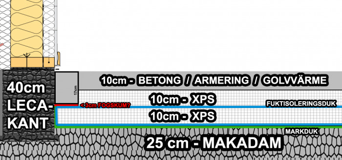

varför blir det inte betong där? lyfter du dit en betongbalk?
Såhär skrev ts i sitt första inlägg,
"Det är en gammal oisolerad husgrund som har bilats bort så därför har vi lämnat en betongrand för att behålla husets stabilitet. Därför är det nu en liten springa på cirka 2-3cm under själva randen."

kommer fyllas när betongen kommer
swealp
Jag skulle inte fylla med fogskum, det är bättre att det rinner in betong som hjälper till att hålla ihop gamla golvsnutten med det nya golvet.

precis, som sagt skippa fogskum

Tack! Jag trodde bara inte att det skulle rinna betong ända ut i kanten när vi lagt isoleringsskivorna ovanför..
Vad tror ni om det?

Det känns som att jag ska försöka undvika fogskum, expanderar tydligen ca 40ggr mängden med en enorm kraft. Risk finns att cellplasten skadas o.s.v.
Får ta väldigt lite i så fall :D
Snurrigt.
Så kraftigt är inte fogskum att cellplasten skadas, skummet har ju fritt utåt att expandera.

Kommer bli stenlim! Som faktiskt fäster mot LECA och CELLPLAST.
Tack tack, äntligen bestämt :)
Vad skulle ni använda för tätning runt omkring rör som ska upp genom cellplasten? Vanlig PU-skum känns ju inte så bra då det tydligen drar åt sig väldigt mycket fukt. Kanske får köra stenlim där med..

Vad tror du om att täta med betong, det är så de flesta gör.

ja, stenlim eller betong blir nog det bästa! Tack så mycket.
