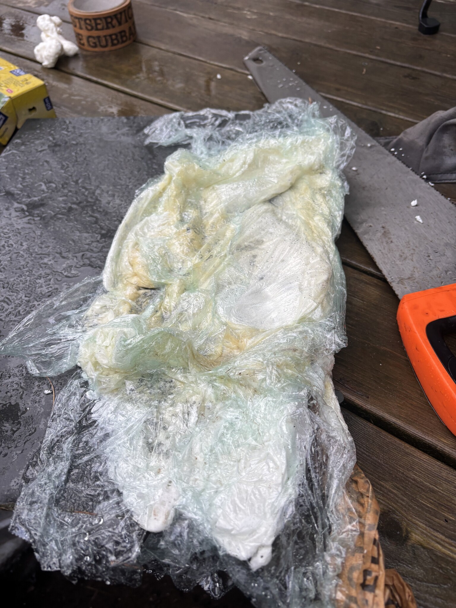

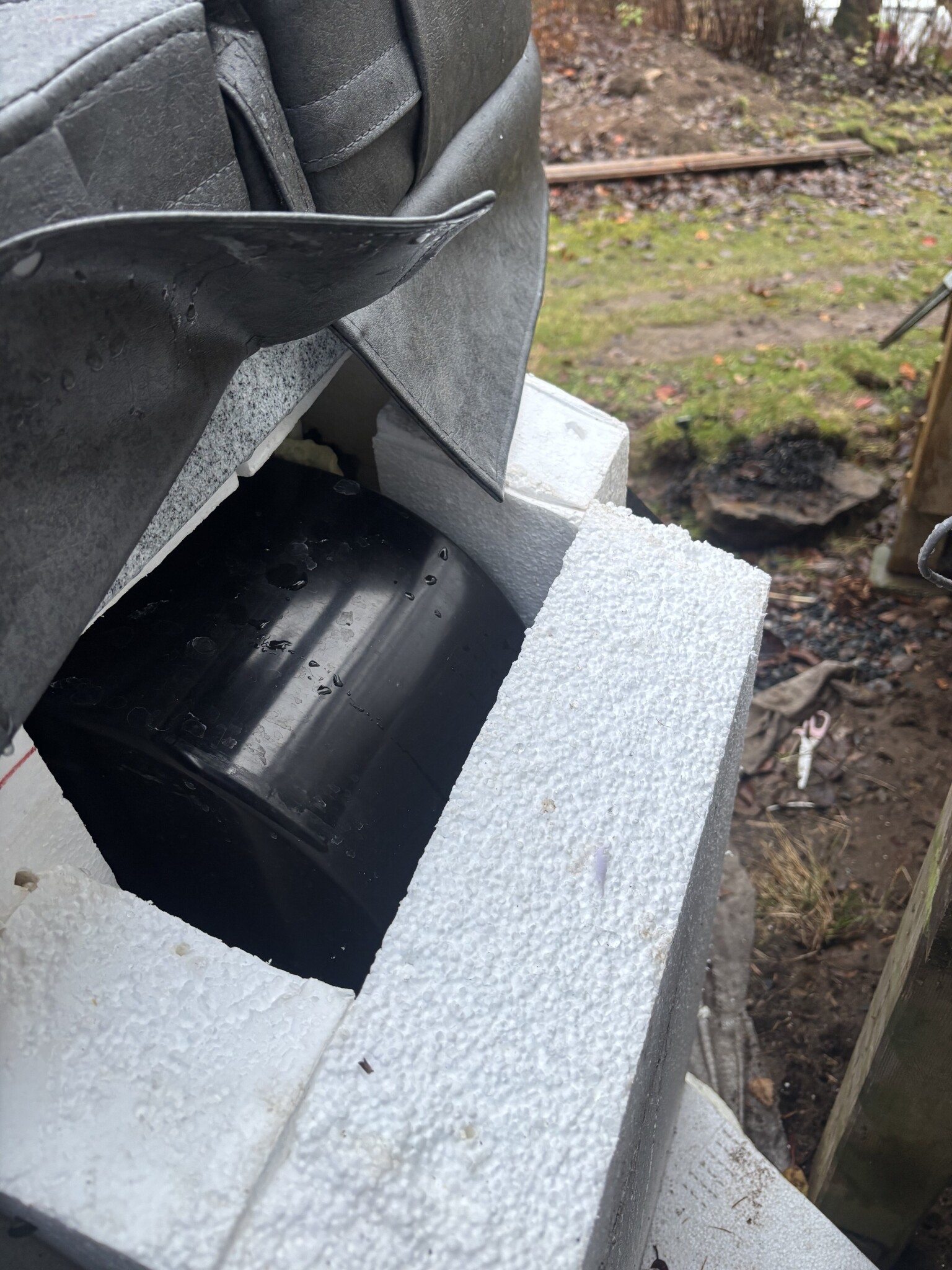

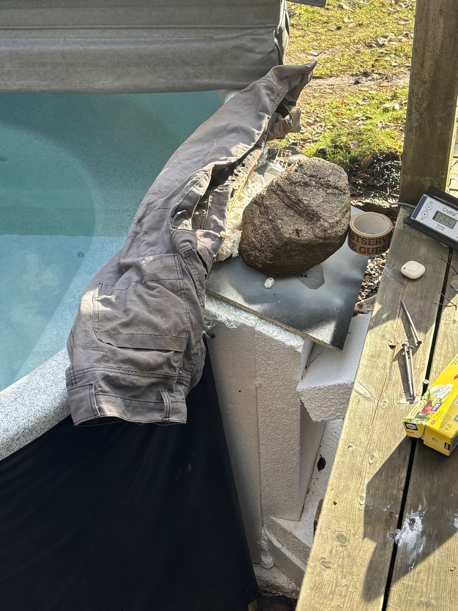

Skulle foga runt en del på badtunnan.
Tryckte plast runt delaljen, fogskumade o la en träplatta o tyngd på.
Fogskummet trycktes ut precis som förväntat.
Allt skum som tryckes ut stelnade på en timma.
Men det runt detaljen är bara en lös massa..
Det har alltså inte stelnat.
Detta är runt en del som är 39 grader…
Nån som kan förklara vad som gått fel ?
För hög temp ?
( hittar inget på byggmax vi sida om temp )

Ja detta va billigaste möjligt…
När jag köpte det fanns inte planen att göra just detta utan endast foga lite cellplastglipor.
Kanske för tätt eller för torrt?
Det är luftfuktigheten som får skummet att hårdna. Testa få in lite vatten.

Det är inte då att du väntade för kort tid? Känns som den där plasten är ganska lufttät? Har en känsla av att det kanske förlänger tiden för härdning mycket?

Det stod 2 timar typ.
Helt tätt va det inte… glipor lite här o där
Men rätt torrt dock…o varmt…

Ja eller försöka få in det där det härdat dåligt. Förmodligen blir ytan tät och hindrar det inre att härda.

Köp bättre kvalitet, vad har du för temperatur utomhus?

Kvaliteten spelar ingen roll om förutsättningarna för härdning saknas.

Skum som är för gammalt härdar sämre också.

Fogskum behöver syre och en viss fuktighet för att expandera och härda.
AXS
Över 30 grader och du kommer få precis det resultat. Om det inte går att stänga av värmekällan så skulle jag testa med att spraya vatten på innan och bara spraya ett tunnt lager första omgången. Får du det att härda kommer resten gå bra sen.
