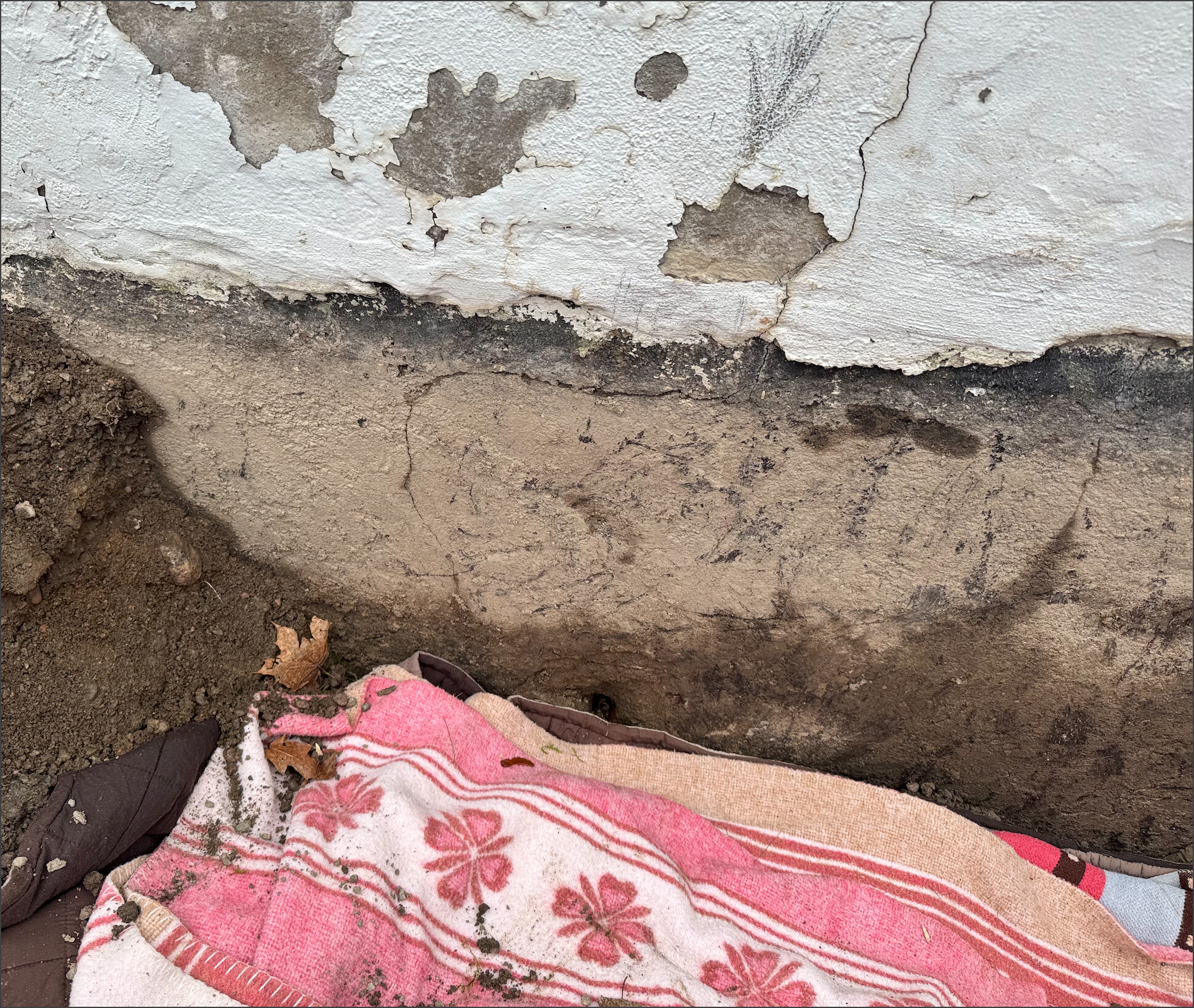

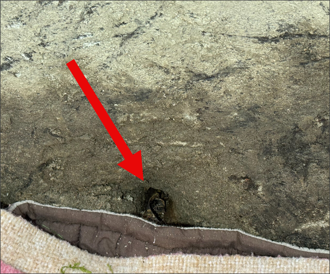

Går det bra att använda fogskum för att täppa igen hålet i fasaden där elkabeln gick in i huset innan den bytte plats. Ska lägga tillbaka all jord efteråt, så hålet är beläget under marknivå. Om något år ska jag dränera hela huset.
Ursäkta om det är en dum fråga. Men är helt ny på hus och har 100 saker att göra/tänka på just nu.
Rött plagg och fasadvägg med litet hål, markerat av en röd pil, tidigare använd för elkabel, under marknivå.

Vad är det för mur?
Menar du var för slags mur/puts det är? Det vet jag tyvärr inte i så fall.
J

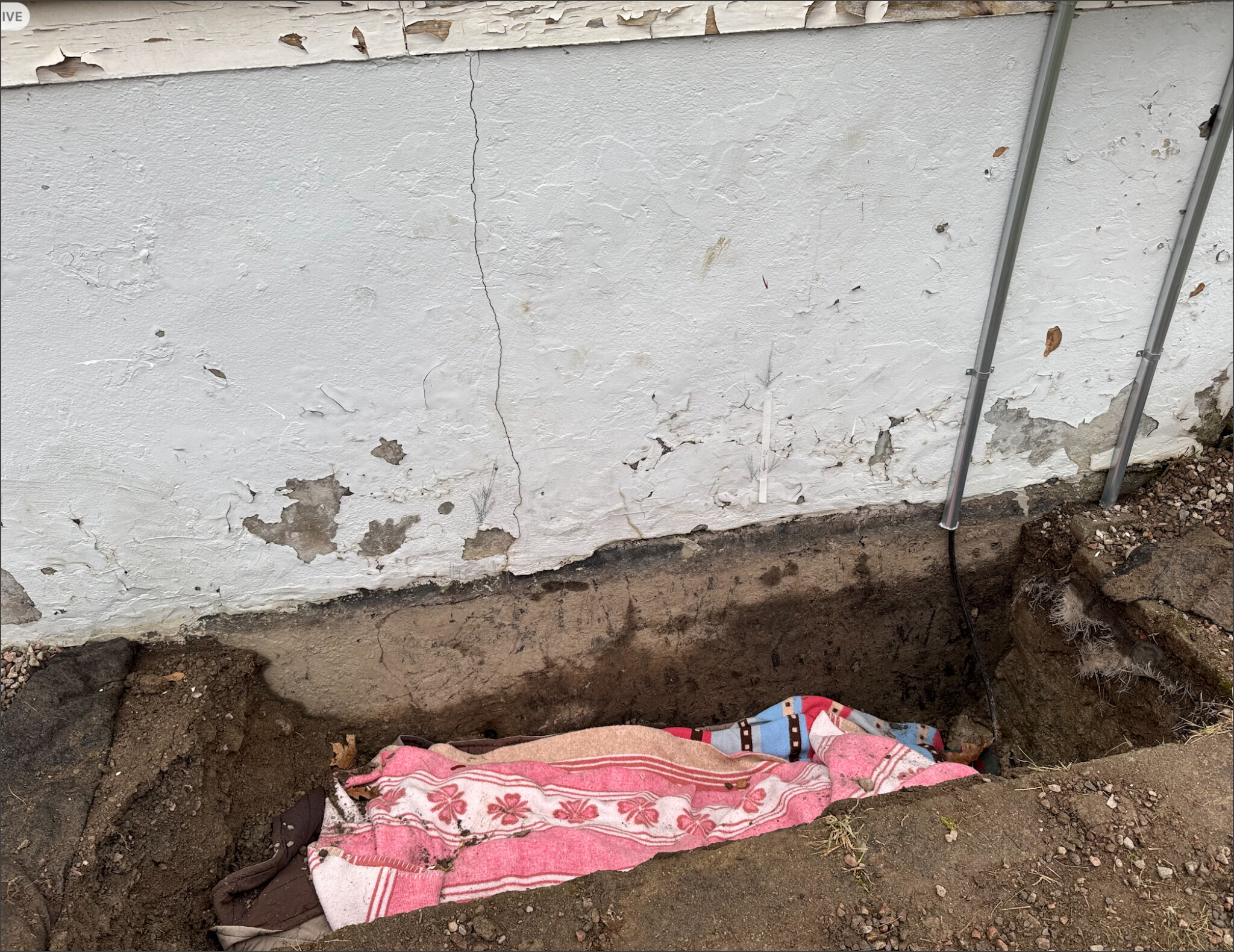

Har du en bild lite längre ifrån sä man ser bättre?
Här kommer två bilder.

Ok bättre du lagar hålet med tex cementbruk A då det är under mark..
Fogskum suger fukt så det ska du undvika där det har kontakt med marken..
