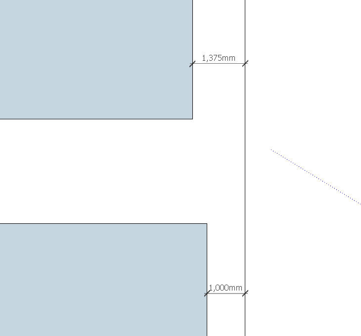

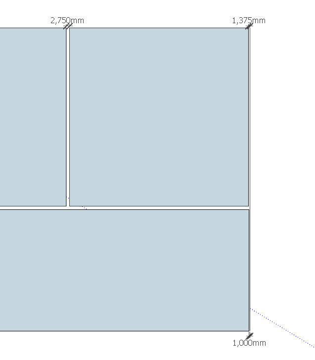

D
För att väldigt noggrann så blir det 2,75mm mellan golvplattorna vid 2mm mellan väggplattorna.
Schematisk bild av golvplattor med mätningar som visar avstånd mellan plattor.
  • Ritning som visar mått mellan golvplattor med 1,375mm och 1,000mm beteckningar.
Düsseldorff
Ok men eftersom du inte kommer kunna lägga fog +-0,25 så är vi ju tillbaka till att du får välja. 2 eller 3, vad matchar bäst? Jag tänker att du oroar dig i onödan. När du är klar ser du ingen skillnad på 0,25 eller ens 1. Räkna noga (vilket du uppenbarligen gör) och sen kör du på det som ger minst diff.

D
Det är fortfarande något som inte stämmer. Fogföljd betyder att fogarna är centrerade.
Lägger jag 2 mm på vägg och 3mm på golv så kommer det på varje väggplatt bli en diff på 3mm. Redan efter tre väggplattor så är diffen upp i 18mm. Redan på platta 1 där diffen är 3 mm kommer man se att det inte är fogföljd.
