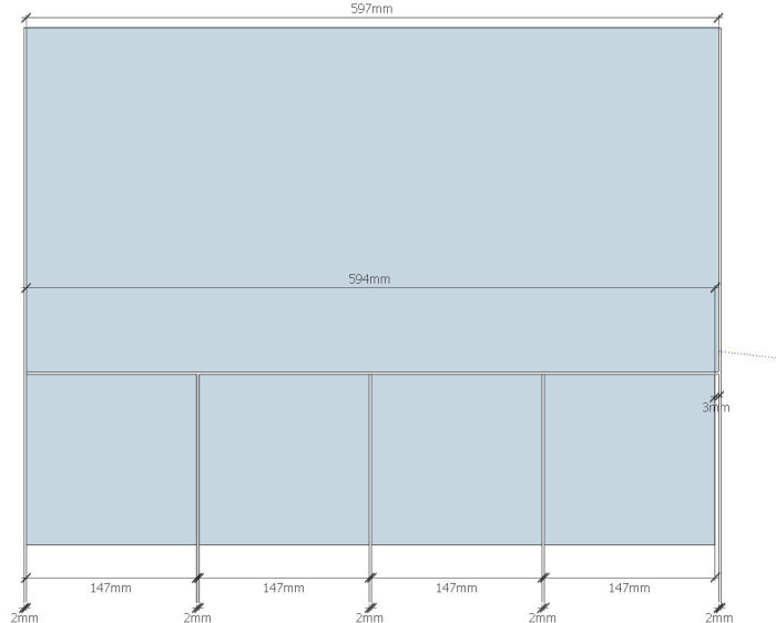

Jag ska ha Bricmate Norrvange 297x597 på väggarna och 147x147 på golvet i mitt badrum. Jag hade tänkt mig fogbredd på 2mm. Den rekommenderade fogbredden är 2mm.
Vill jag ha fogföljd och fogbredd på 2mm så kommer det bli 3mm ”över”, dvs 4 golvplattor plus fog blir 594mm.
Ska jag gå upp till 3mm på golvet för att få det att gå jämnt ut med 4 golvplattor på 1 väggplatta?
Hur ska jag tänka?

Ja, du får anpassa golvfogen för att matcha väggen om du vill ha fogföljd. Det är ju bara fogen man kan flexa med, svårt att stretcha plattorna.

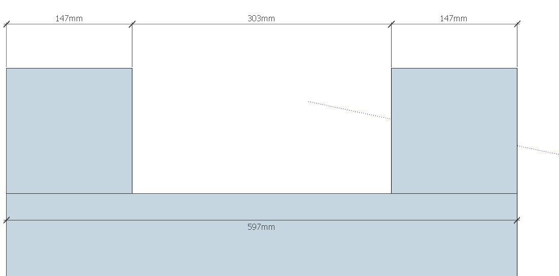

Det stämmer inte, i vart fall inte teoretiskt.
Lägger jag de båda yttre plattorna i linje med väggplattans ytterkanter så ska de två mellanplattorna dela på 303 mm. Det innebär 303 - 147x2=9, dvs 9 mm för tre fogar och en fogbredd på 3 mm.

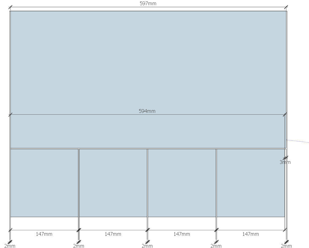

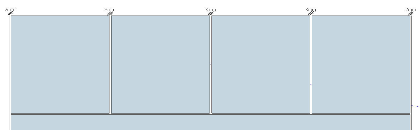

Jo såklart är det bara fogen jag kan jobba med. Men det finns ju olika sätt att göra fogen. De två varianterna jag kan komma på är.
Variant 1 - Köra 3 mm på både golv och vägg trots att Bricmate rekommenderar 2 mm
Variant 2 - Köra 2 mm på alla väggplattor och 3 mm på golvet förutom var fjärde linje som möter väggplattan där kör man 2 mm.

D
Nej så blir det inte, jag sätter ju de yttersta golvplattorna i samma linje som ytterkanten på väggplattan.
Alt 2 - ovan
  • Schematisk bild av golvplattors layout i förhållande till en väggplatta, märkt med mått.

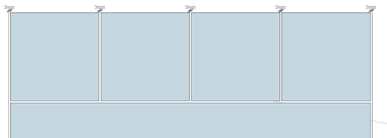

Ah ok, sorry jag som är lite trög. Jag får skylla på glöggen. Då är ju den uppenbara lösningen att köra 3 fog über alles.
D
Haha, lunchglöggen är den bästa :)
Du förordar alltså alt 1:
alt 1:
  • Skiss av ett byggprojekt med måttangivelser.
Düsseldorff
Ja, det blir inte bra med olika fog, det kommer se märkligt ut. Och som sagt, tillverkarens rek är bara minsta fog.
Sen såklart, satsa på fogfärg som är så lika plattorna som möjligt. Sen ljusnar den när den torkar men mörknar när den blir skitig.

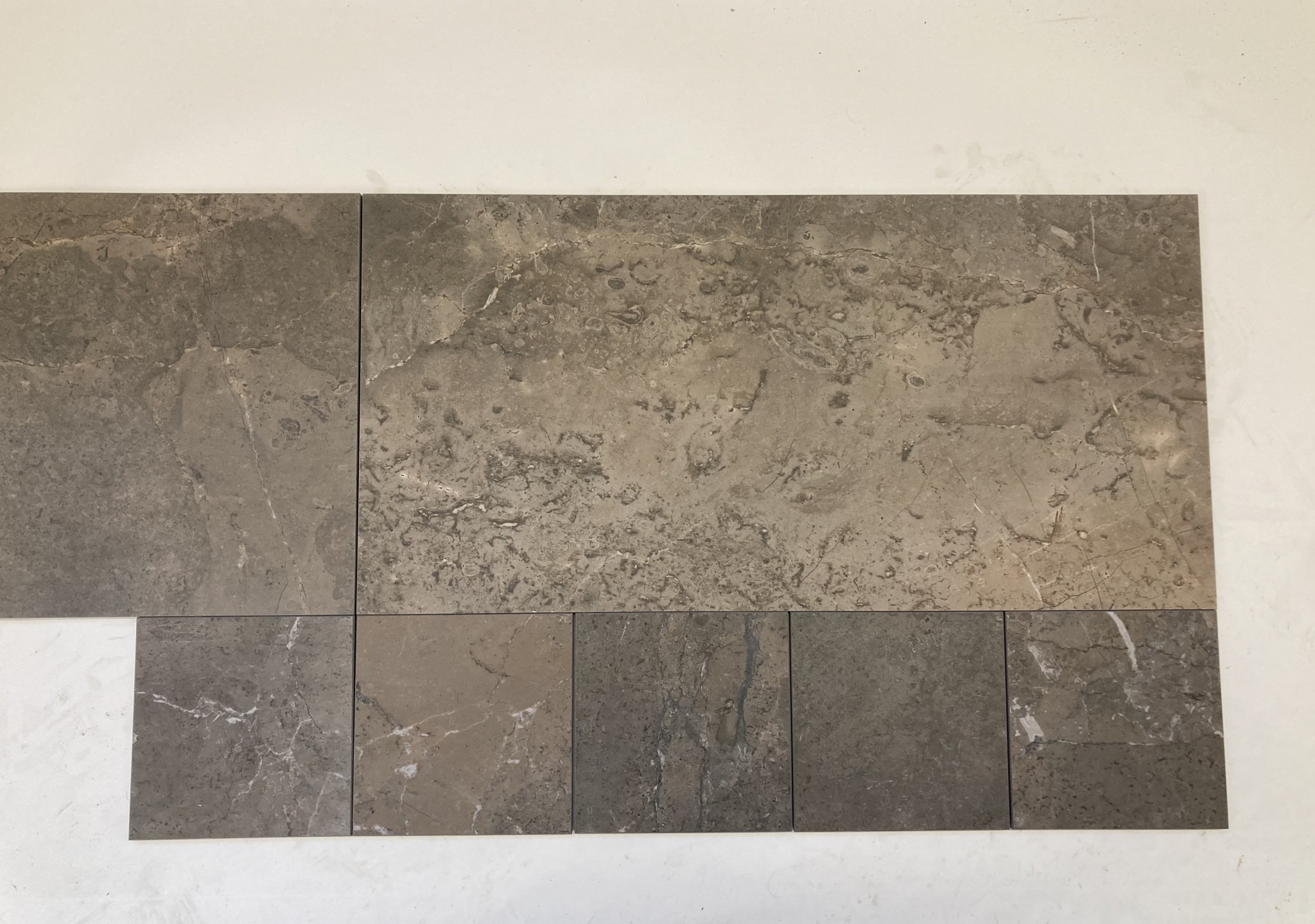

du har rätt i din uträkning och jag är nog otydlig, vanligtvis ser man inte att golvfogen har aningen större fog än väggens.
Din uträkning: blir att det bli 3mm fog på de 3 fogarna i mitten på 60 längden men du glömmer bort att kompensera för de 2 fogarna på vardera sida, alltså vid nästkommande 60 platta/plattor du får ju automatiskt en ökning även där(y)
Sen kan jag nämna att du får nog större problem med noggrannheten då dessa plattor är kapade till 147x147 och där kan differensen ibland vara stor tyvärr :thinking:
