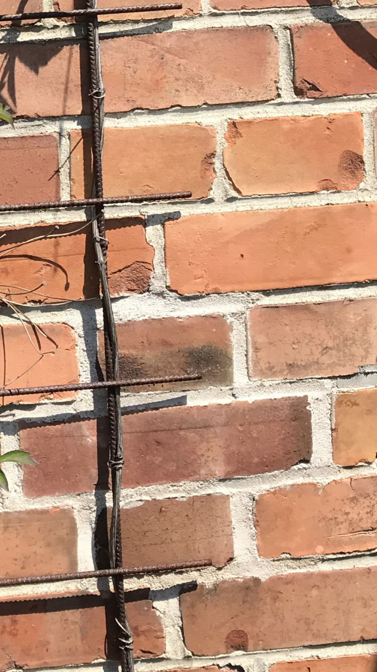

Så här ser fogen ut. Jag har tidigare fått till mig att det är B-bruk som gäller. Håller ni med? Är det samma teknik för fogning med B-bruk som med kalkbruk?

Murar gör man alltid med b-bruk men det är ytterst sällan man fogar med b-bruk.
B-bruk är för hårt och stumt så det är hårdare än stenen.
Vanligtvis så blir det långa sprickor i fog mot tegel men kan också bli så illa att det knäcker stenarna pga husets rörelser stoppas upp av den hård fogen.
Hydraulisk kalkbruk är optimalt för fogning då det är nästan lika hårt som c-bruk som också går att foga med men mycket mer rörligt. Så biter i mycket bättre i tegel.
Lättare att tvätta också samt blir grövre när man syrar som ger en mer gammal look på fogen som smälter in bättre.
Nackdelen är att det kostar 2x vanligt bruk.
Det på bilden kommer bli bra att laga med antingen bösarps nhl 2mm eller webers 152 då det ser ganska finkorniga ut.

Yes ser slut ut, som en hård hinna med mjukt bakom.Stefan N skrev:
På den understa fogen på bilden bredvid armeringsmattan kan du trycka in en morakniv och ta av skorpan.
Kan du räfsa ut det andra bakom så är det dags att foga om.
Inte akut men desto längre du väntar ju mer skador uppstår. Som förstås kostar extra, t.ex balkar och frostsprängda tegel.
Vill det sig illa börjar fuktgenomtränging inåt också.

Okej! Kan man se på bilden vilket bruk som är använt tidigare i mitt fall? Förstått att man inte ska använda hårdare bruk än det som är där sedan tidigare då det kan orsaka sprickor som du säger. Jag ska komma med bättre bilder när jag har möjlighet.L Lerstenstegel skrev:Murar gör man alltid med b-bruk men det är ytterst sällan man fogar med b-bruk.

Det ser ut som ett kalkbruk, men man kan ta loss en liten bit. Kan du smula ner den lätt med fingrarna till väldigt små bitar är det kalkbruk.
Det luktar också speciellt eller rättare sagt så luktar det inte cement men det är nog bara jag som är skadad efter alla år som står och luktar på bruk.
Du kan också stänka lite saltsyra på och då får du en rejäl reaktion men det blir med c-bruk också men inte lika mycket.

Av bilden att döma så ser jag inte att det behöver fogas om, men kanske är sämre på andra ställen av fasaden.
Är ju svårt för en lekman att bedöma vilken reaktion saltsyra ger, ger ju massor av reaktion med allt som är kalk i.
Och man ska aldrig föreslå någon att "stänka" lite saltsyra, är den outspädd, kan man kan bli blind.
