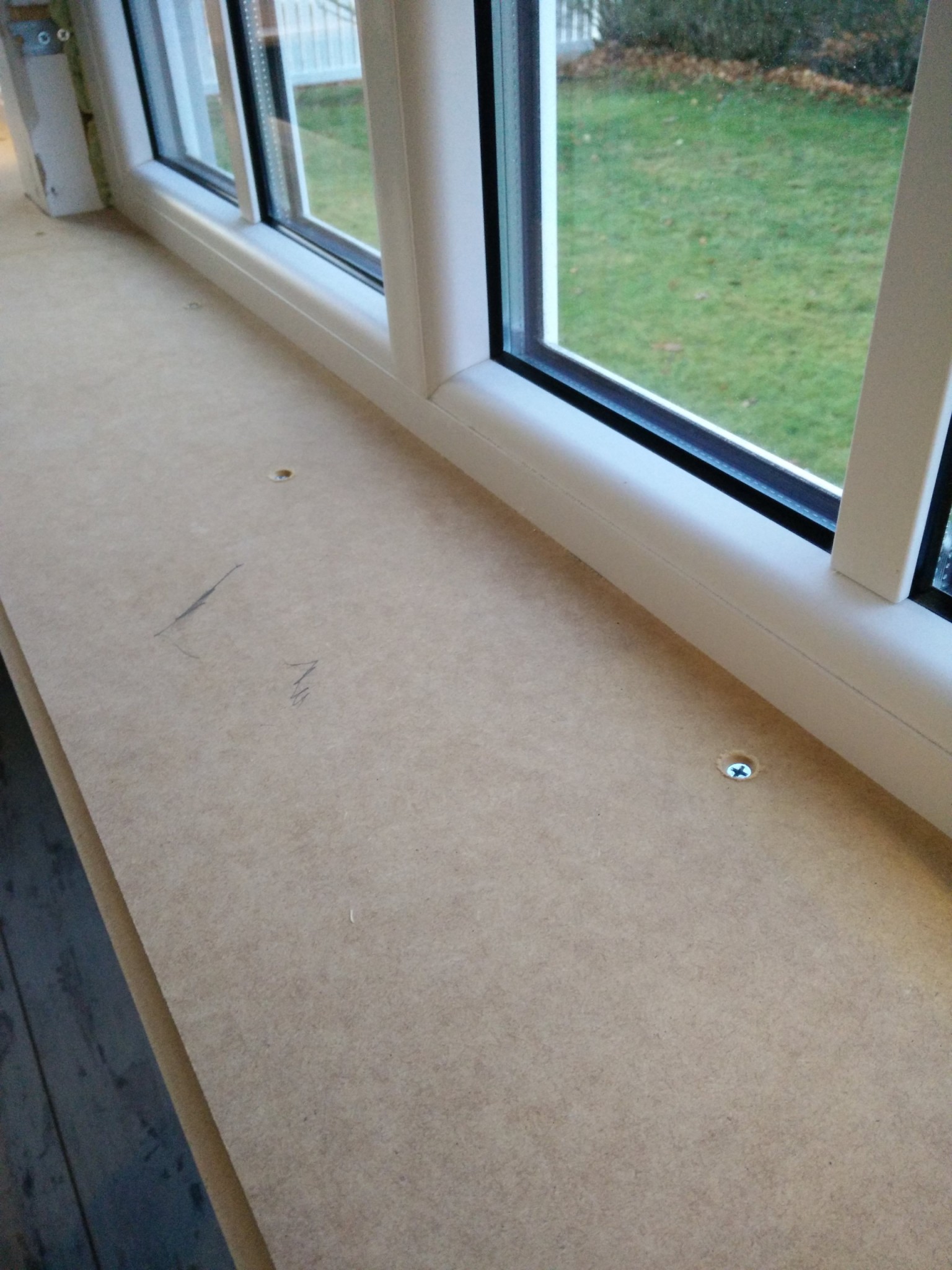

Håller på att göra fönstersmyg samt fönsterbräda i mdf. Det jag undrar nu är hur gör jag med latexfogen som ska va mellan smyg och fönsterna? Ska jag applicera på mdf innan jag trycker dit den mot fönstret eller drar jag en sträng efter att jag monterat mdf?
MDF-fönsterbräda under installation intill vita fönstersmygar med utsikt till trädgård.
Jag föredrar att lägga en tun sträng i vinkeln och sedan dra fingret över den. Därefter målar jag. Vill minnas att jag brukar grundmåla först, därefter mjukfoga och slutmåla.

Behöver du verkligen fog till detta? Färgen lär ju täcka det pyttelilla som ev. finns kvar.
På vissa ställen är det glipor så lite fog behövs allt ;)
När jag gjorde samma operation maskerade jag fönsterkarmen ca 2 mm över ytan på smygskivan, mjukfogade, och målade.
