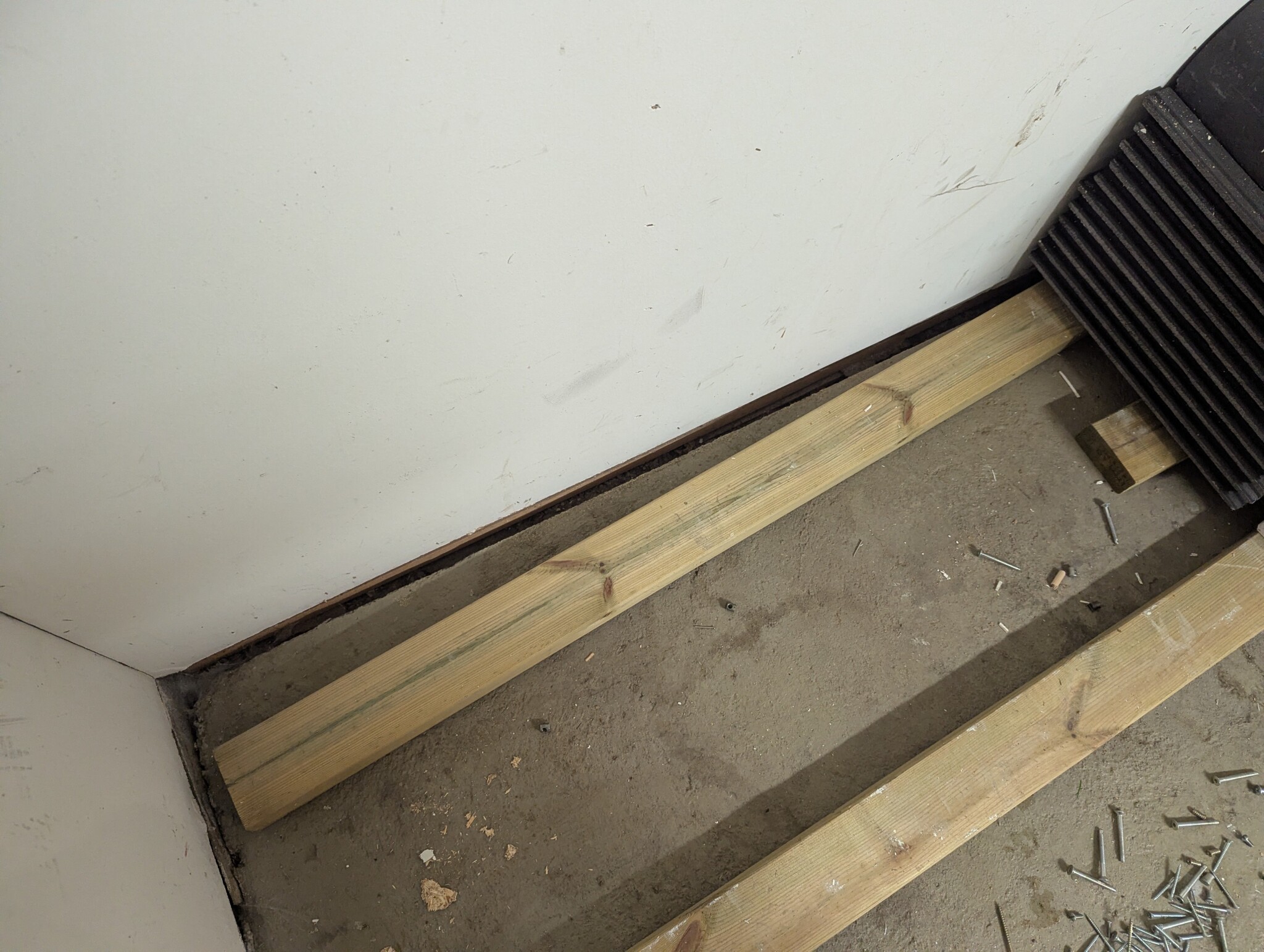

Håller på att hjälper en och i garaget ser det ut så här med betonggolvet, det är ca 3,5cm glipa till vägg.
Är det ok att använda fogskum i glipan?
Kommer sätta upp hyllor sen, vill inte att nånting ramlar ner i glipan.
Tack på förhand

Är det fuktigt golvet?
Nej, det tycker jag inte men kall.
Vet inte hur det är i glipan.
Går det at fylla det med något snabbt som fogskum?
Tack på förhand

Ja det går att skumma men fogskum suger fukt och det kommer att då ledas in i väggen som skummet ligger emot..

Flytspackel är ganska lätt att jobba med, billigt med.
Vad är det under väggen? Syll direkt mot marken? Betong? Leca?
Fogskum kan fungera utmärkt. Beroende på vilket fogskum som används och hur konstruktionen under väggen ser ut.

Vet inte hur det är under väggen just nu, får kolla på det när jag är där igen.
Fungerar det med denna fogskum?
https://www.biltema.se/bygg/farg/fo...gskum/fogskum-for-munstycke-vinter-2000049804
Annars flytspackel som en annan nämnde, är det bara fylla i eller något man behöver tänka på?
Helst ingen list eller regel, för det hylla och arbetsbänk ska kunna vara direkt mot väggen.
Tack på förhand
