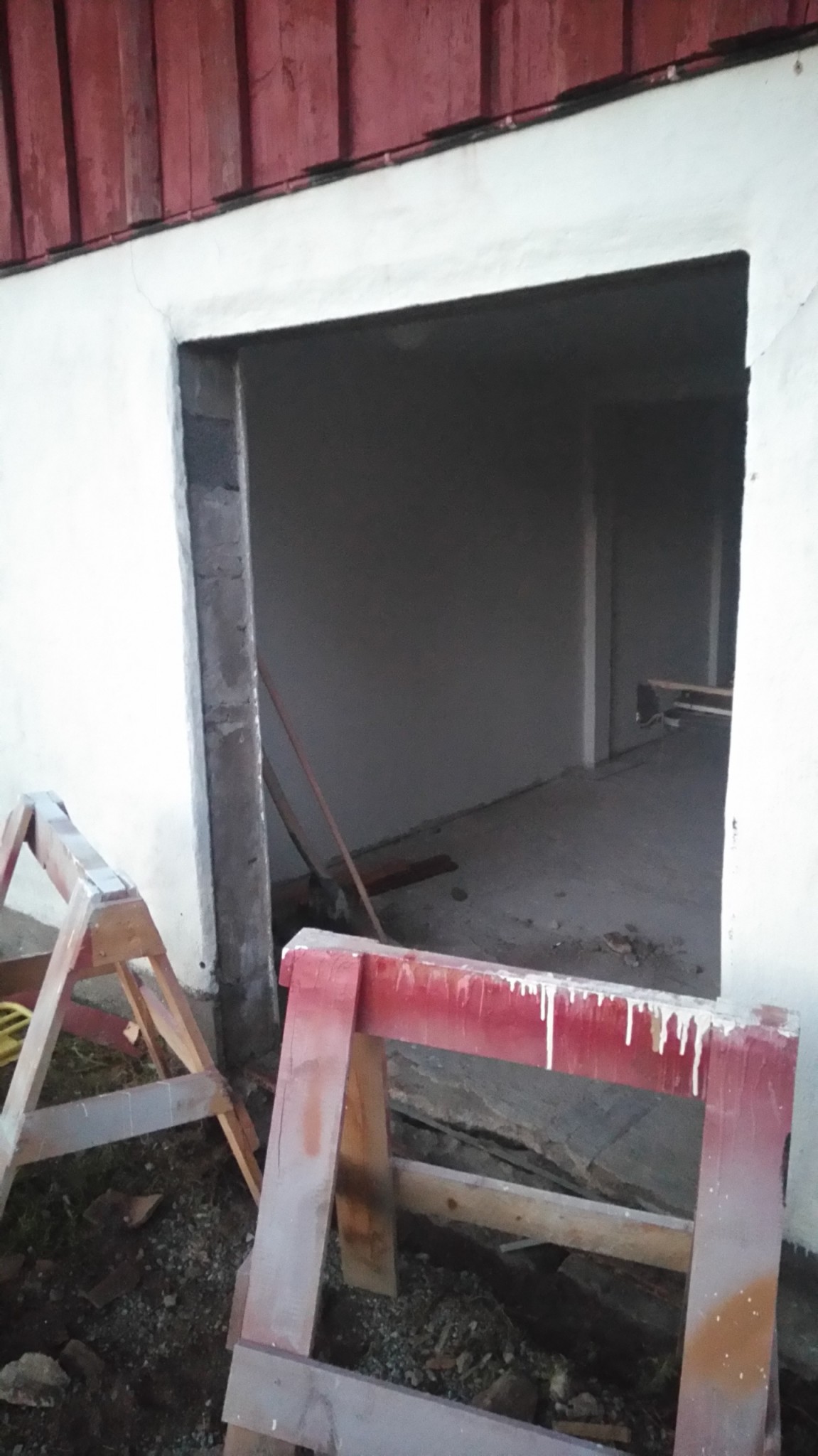

Jag ska sätta in en ytterdörr med karm i ladugården, det är leca vägg så jag tänkte ta lättbetongskruv, Är det ett bra val?
Eftersom hålet i väggen är mycket större änn dörren så tänker jag bygga en träram vid sidan om dörren och sätt en plywodskiva på där och putsa väggen (och isolera från insidan)
Verkar detta ok?
Och sista och viktigaste frågan, när jag sätter in karmen med lättbetong skruv, Hur stor glipa ska jag ha mellan leca och dörrkarm så det blir ett bra resultat med fogskummet, så inte skummet trycker ihop karmen?
Storleken på glipan spelar mindre roll, du bör ändå stabilisera dörrkarmen så den inte kan deformeras. Mät på skumpistolens munstycke så får du ju ett minimimått iaf :)
