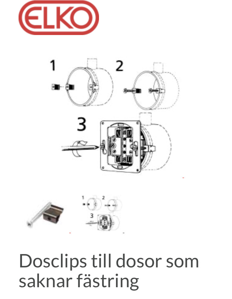

fiskaren 44 #1 Medlem · 1 inlägg 4 maj 2020 21:28 fiskaren 44 Medlem 1 inlägg 4 maj 2020 21:28 #1 jag skall gipsa några väggar med 13 mm eldosorna har ingen fästring hur förlänger jag dom går det att använda dosklips utav något slag det är ett 70 talshus
Bernieberg #2 Renoverare · Kalmar län · 2 600 inlägg 4 maj 2020 23:33 Bernieberg Renoverare Kalmar län 2 600 inlägg 4 maj 2020 23:33 #2 Kanske denna och eventuellt längre dosskruv kan funka. Inloggade ser högupplösta bilder Logga in Skapa konto Gratis och tar endast 30 sekunder
I Intresserad22 #3 Medlem · Uppland · 221 inlägg 5 maj 2020 18:52 Intresserad22 Medlem Uppland 221 inlägg 5 maj 2020 18:52 #3 Eller bara skruva i ramen runt om, skruvar med små skallar funkar
