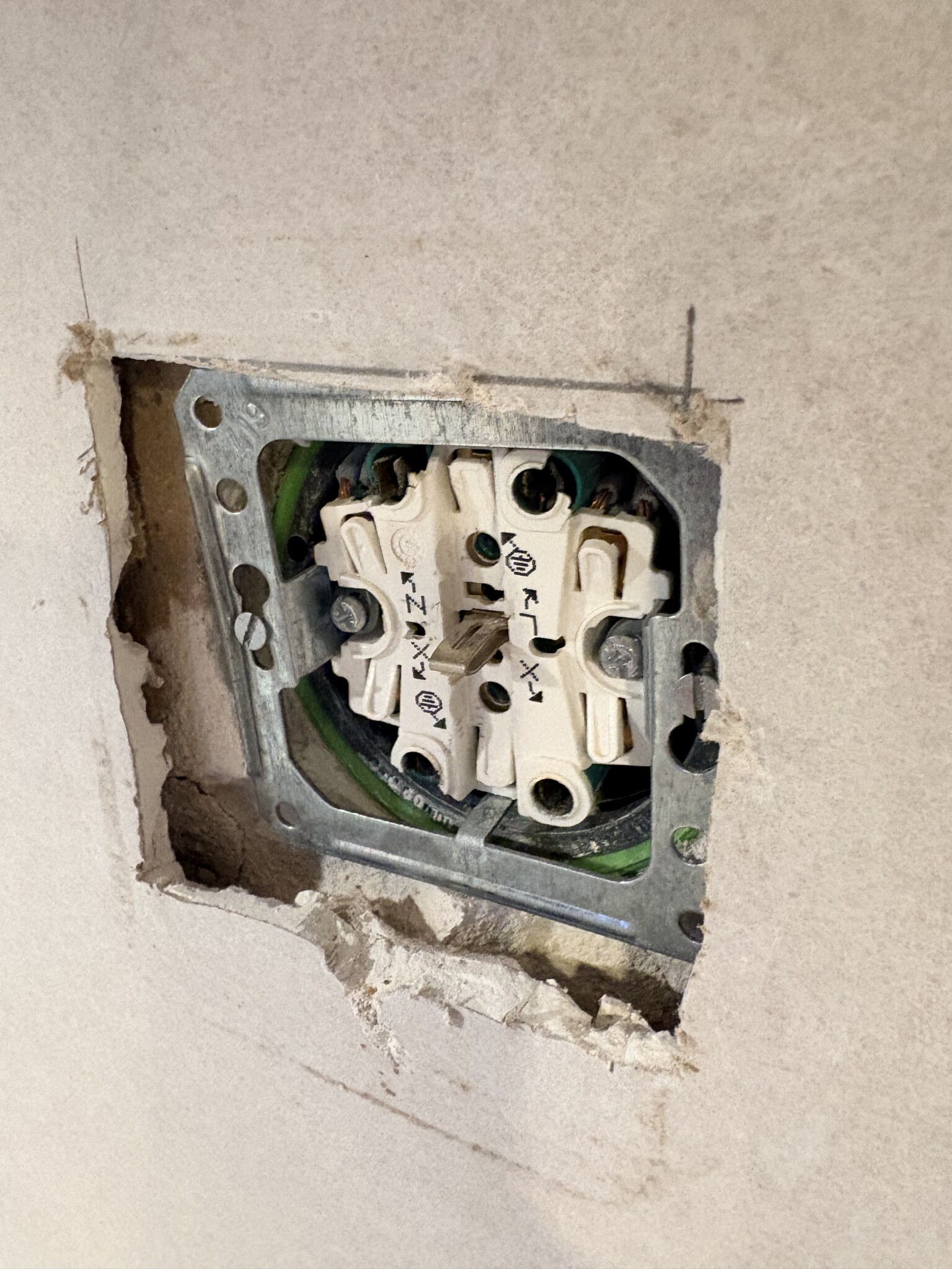

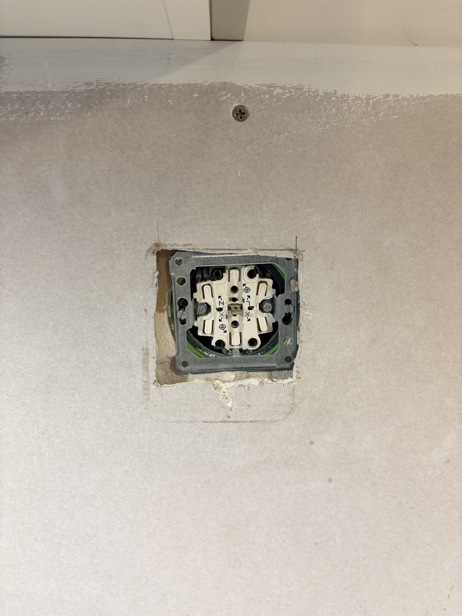

Vi har rivit kakel i köket och blivit tvungna att sätta på en tunnare renoveringsgipsskiva på väggen. Detta har gjort att vägguttaget hamnat för djupt in, och tyvärr skar vi gipsskivan för mycket runt om för att enkelt kunna flytta fram uttaget. Någon som har tips på om/hur vi enkelt kan fixa detta?
  • Eluttag i kök med skavanker i gipsskivan runt omkring, monterat för djupt efter renovering.
  • Vägguttag delvis inbäddat i renoveringsgipsskiva med överdrivet skärutrymme runt om.

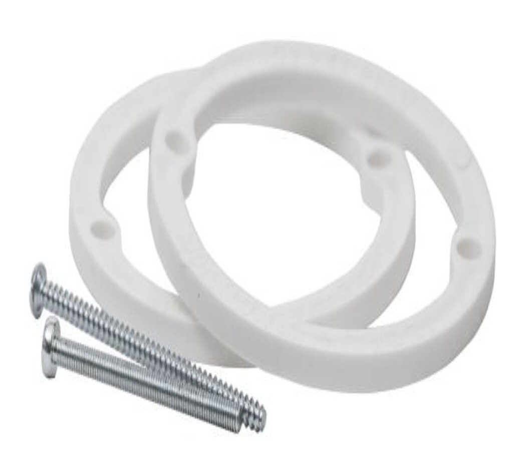

Ni får montera bort även innanmätet på uttaget och antingen byta ut gipsskivan och då såga ut ett runt hål lika stort som dosan eller så lagar ni hålet i gipsen och sågar då även ut ett runt hål i gipsen. Sen får ni sätta lämplig förhöjningsring till dosan så kanten livar med utsida gips. Återmontera sedan uttaget.
Hm, får kika på om vi kan peta in en förhöjningsring som kan flytta fram uttaget.
dra fram uttaget och sätt kakel tryck i fästmassa där det saknas gips så det blir fullt bakom plattan!
( ramen skall ju sitta utanpå kaklet)!
SandyB
Ska ni ha kakel ska nog förhöjningsringen liva med kaklet.
