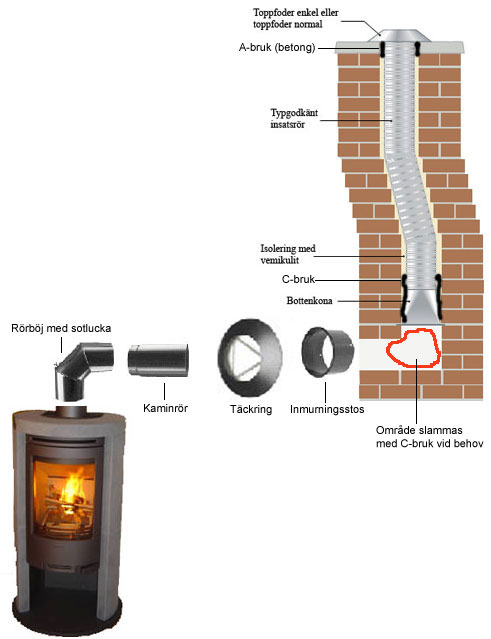

Flytta upp vedkamin?
I huset vi bor i står en vedkamin i gamla gillestugan i källaren som dock renoveras och eldning där täcker inte så mycket.
Myrstacken går ju förbi rummet ovanför och gamla husritningar tyder på att de haft öppen spis i det rummet. Hur komplicerat och dyrt kan det vara att öppna upp muren och flytta kaninen dit upp? Alternativt placera den i annan del av rummet med rökrör till skorstenen.

För ett par år sen vet jag att en nyinstallation av en kamin gick på omkring 20 000 kr.
Men det berodde ju sen på hur långt rörkrör som behövs och hur krångligt det är (med krökar, taktyp) osv.
Att koppla in i befintlig skorsten är troligen dyrare. Antagligen behöver man dra nya rör i den då, och då är frågan hur mycket plats det finns, om det gamla kan användas viss del av vägen eller behöver tas bort osv.
Jag är väldigt osäker på om man kan/får, eller om en hantverkare vill, koppla in den direkt till en murad skorsten numer ?
Man brukar nog dra in rör i kanalen...som sagt om man inte kan använda ett befintligt rör eventuellt...
Bäst är om du tar dit någon att kolla på det och ge offert, för sådana "specialjobb" kan nog gå på allt från ett par tusenlappar till många tiotusenlappar.
https://skorstenshantverkarna.se/ar...ig-gammal-murad-skorsten-och-i-sa-fall-varfor
Sen vill ni troligen återställa utrymmet i gillestugan där kaminen stod, det tillkommer ju förstås

Det är antagligen betydligt enklare och billigare att flytta upp kaminen och koppla den på murstocken än att bygga en ny modulskorsten på annan plats i huset, speciellt om det går att koppla in den på kanalen som gå till eldstaden källaren. Om kanalen är ok så är det i bästa fall i princip bara att ta upp ett hål och stoppa in den, och sen sätta en sotlucka i källaren där den gamla anslutnigen är.
