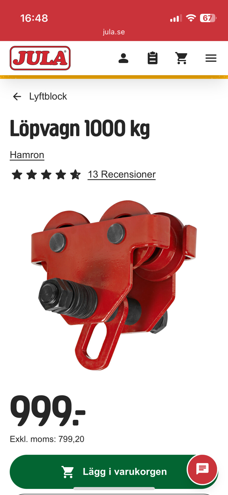

Bulta en i-balk mot väggen och sätt löphjul som styr ”hisskorgen”…….
Typ en travers men väggmonterad för styrning….
Röd löpvagn för 1000 kg från Jula, visas med priset 999 kr exkl. moms. Används för att montera löphjul på i-balk.
