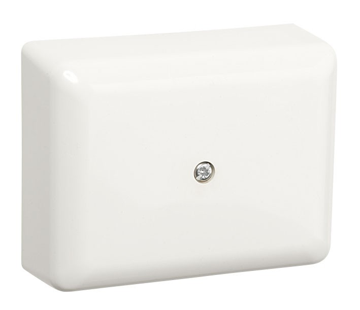

Ska det rivas en bit av väggen och elen kommer från taket just där? Ja, då blir det hela betydligt trixigare. Inte omöjligt, bara trixigare. En relativt enkel lösning vore att sätta en kulodosa över rörutloppet och beroende på hur långt det blir till vägg antingen sätta dosan dikt mot kanten på väggen eller klamra en bit kabel. Dra slang i väggen till ny dosa. Men detta är den fula lösningen.
En bättre lösning vore att ta upp ett hål i taket (alt. bila om det är betong eller dyl. hårt material) och skarva på slangen med en ny slang och dra ner bredvid där det fortfarande kommer vara vägg.
Sen finns ju alltid lösningen att klamra en utanpåliggande kabel från något annat ställe. Antagligen en takdosa vilket gör att det blir en kabel i taket.
