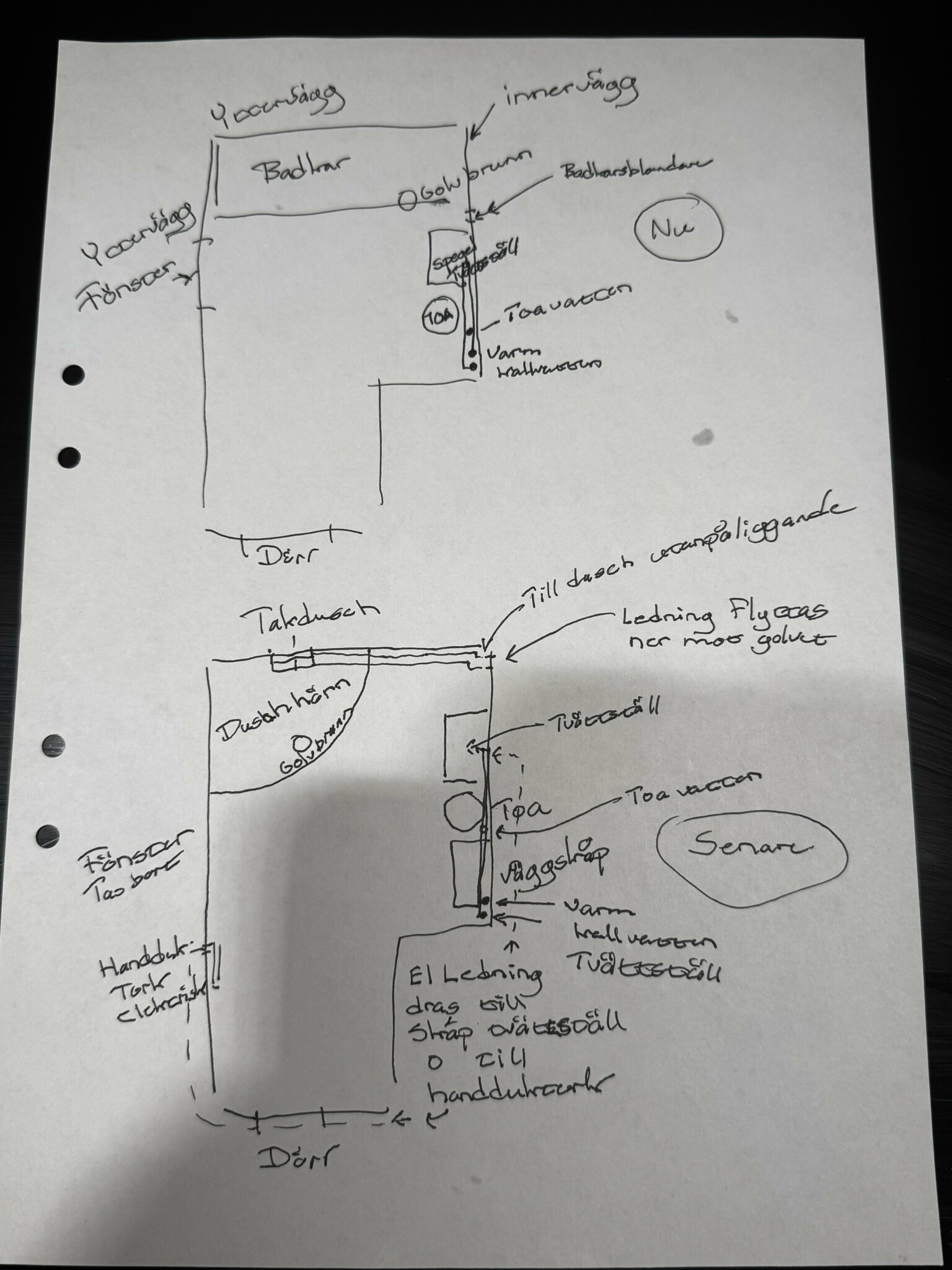

Ska bygga om badrummet snart och en ledning till badkarsblandaren har jag tänkt flytta ca 30cm åt höger o sätta en väggbricka på väggen istället för att dra utanpåliggande till kommande duschhörna.
Men detta med att skarva ett Pex rör i väggen om det skulle bli nödvändigt ? Är ju inte okej o blir ju avvikelse givetvis.
Hur har ni andra gjort? Köpt en Rems press? Det är väl inte ok med en pressad koppling ens dolt?
Har kikat på en begagnad som typ ens knappt varit använd.
Är det säkrare koppel än en skruvad skarv? Blir ju trångt med en skruvad skarv tänker jag i röret..? 🤓
Gärna tips o idéer här??

Ska i princip riva nästan allt för enkelheten så det blir enklare dra el, VVS mm. Golvbrunn ska också flyttas. Och framförallt bytas…är en gjutjärn idag. Och har nyss haft vattenskada o haft ut bergvärme o tvättstugan. Skissen är inte den bästa..jag vet 😂
