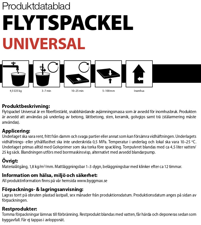

Kan man köpa flytspackel på byggmax och använda i en friggebod? Dvs vilken omgivningstemperatur kräver spacklet för att torka så här års?
nån som vet?
Enligt databladet för ett av de spackel de säljer ska temperaturen vara minst 10 grader.
Produktinformationsblad för Flytspackel Universal med anvisningar för blandning, applicering och lagring.
Det brinner säkert även vid något lägre temperaturer men antagligen lite långsammare. Dock är det på eget ansvar man frångår tillverkarens anvisning så jag skulle nog försöka hålla mig till minst 10 grader.
Verkar som att man ska ha fiberförstärkt (vad det nu är) på trägolv
