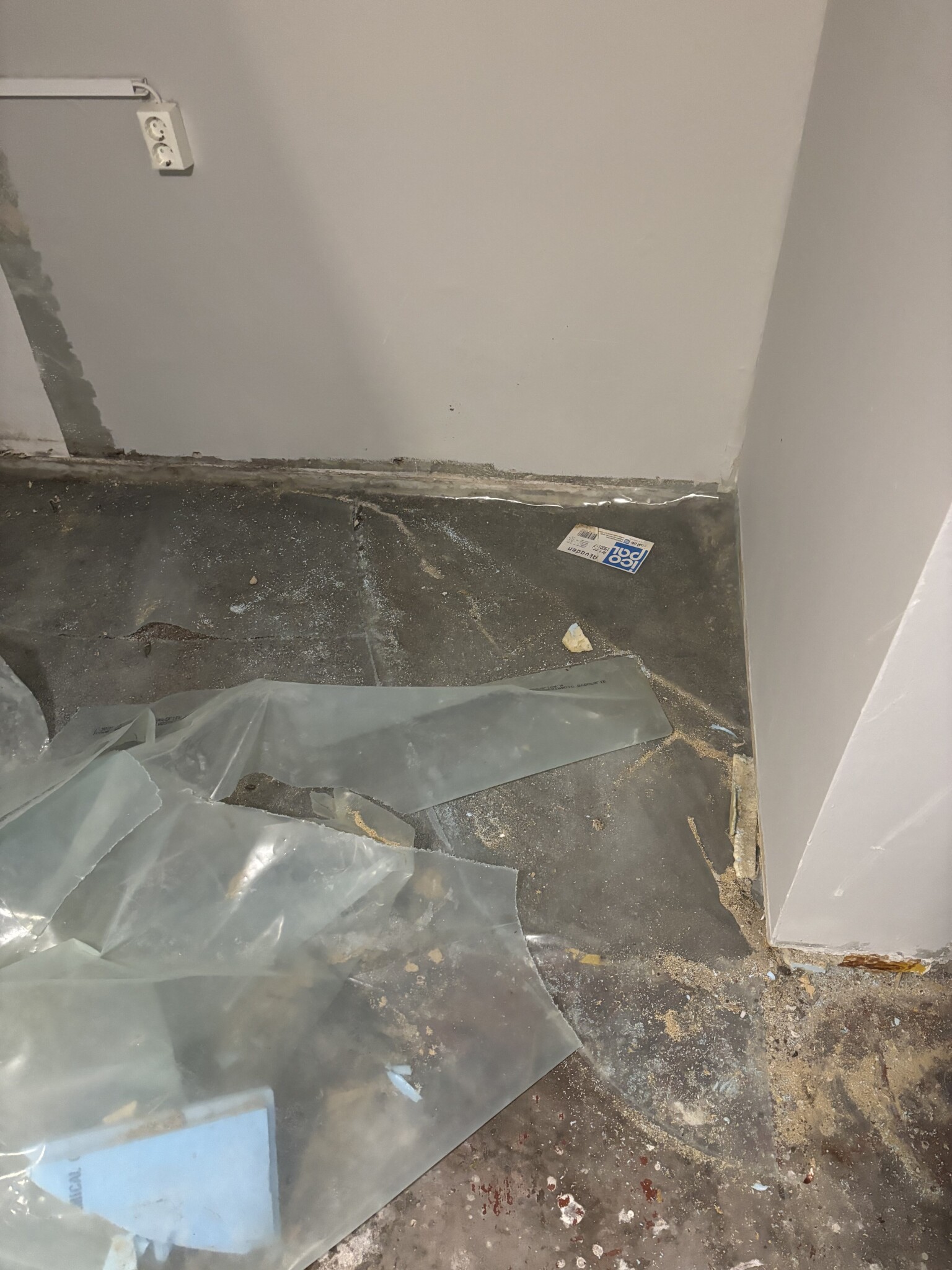

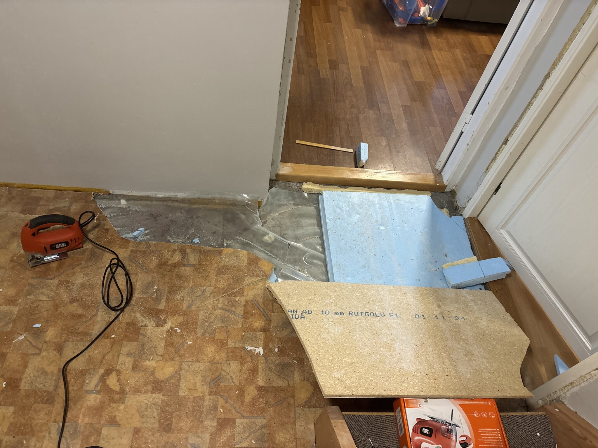

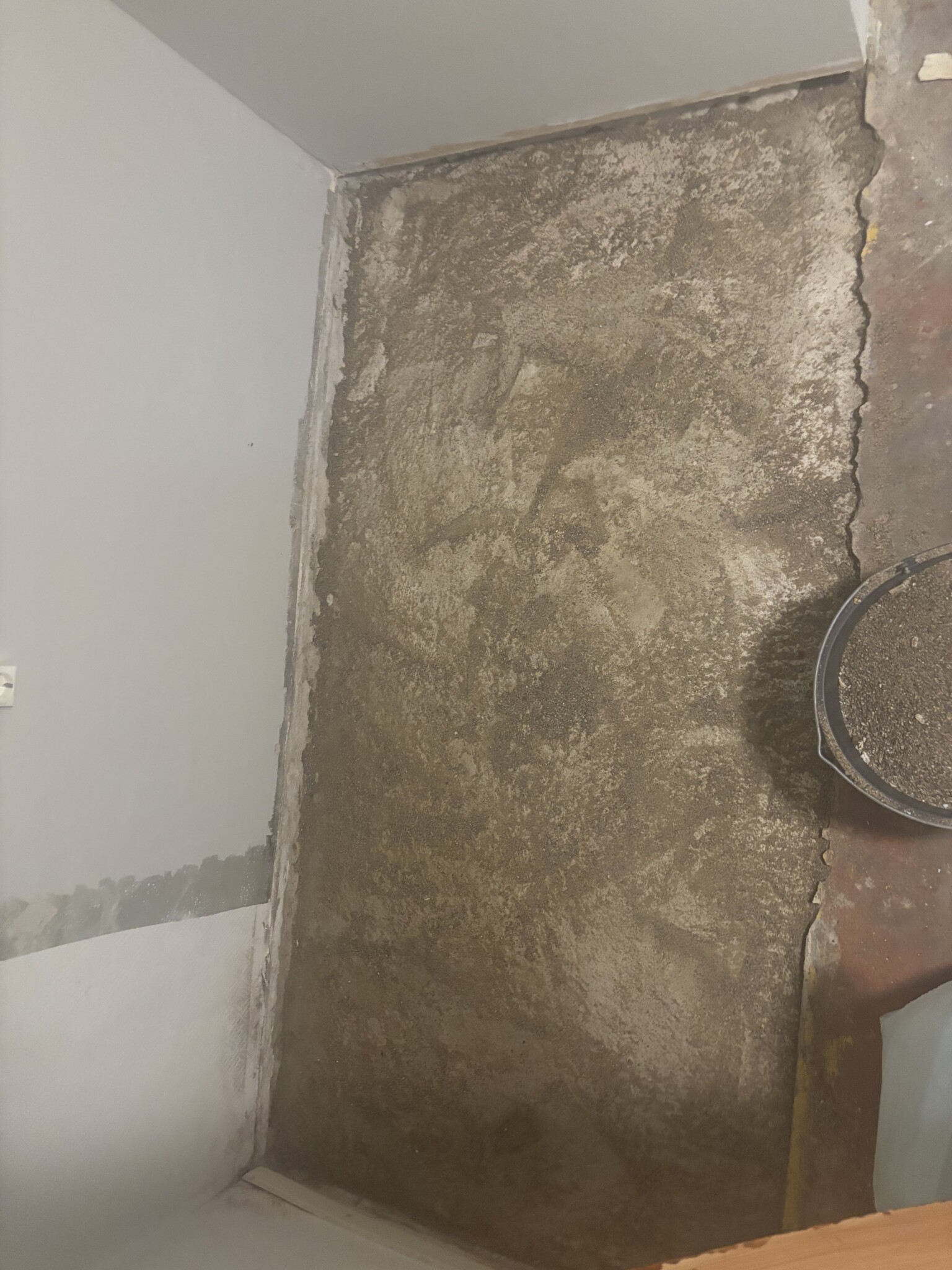

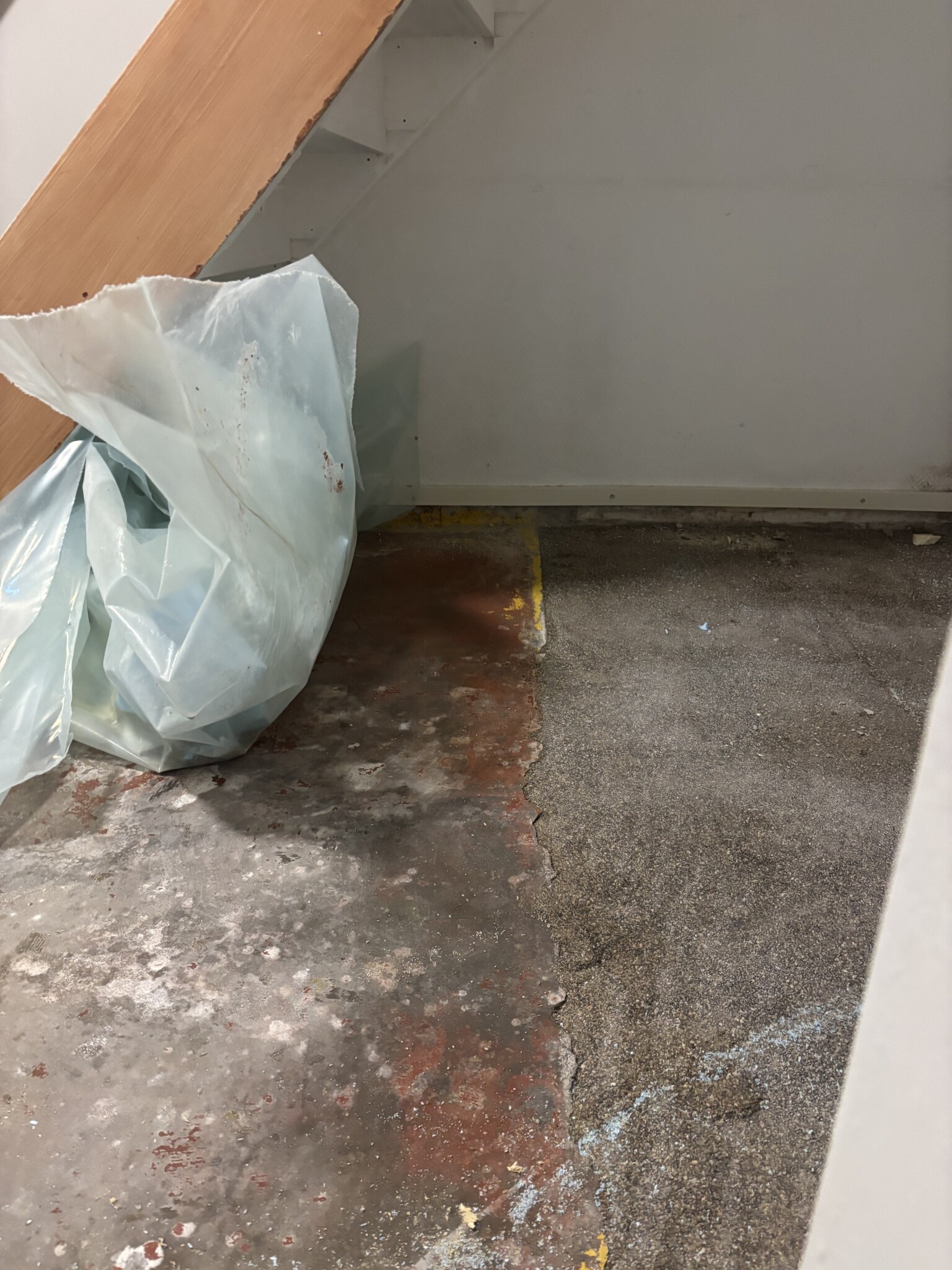

Bor i ett 50-tals radhus och fick feeling igårkväll och drog upp den plastmatta (på spånskiva och underliggande isolering) som låg precis i första källarrummet.
Under trappan och mot matkällaren saknas golv och utjämning har skett med grus (plus plast). Varför undrar jag 🙂
Är det bara att flytspackla ytan så den kommer upp till samma nivå (ca 2 cm, dock vissa gropar och andra ojämnheter)? Med diffusionsöppet flytspackel? Tips på märke?
Jag ska lägga heltäckningsmatta (som andas) med dubbelhäftande tejp direkt på betonggolvet tänkte jag.
Glad för alla tips och råd!
Alla flytspackel är väl diffusionsöppna? Däremot tål inte alla flytspackel tillskjutande fukt som det kan bli med en oisolerad betongplatta direkt på marken.
