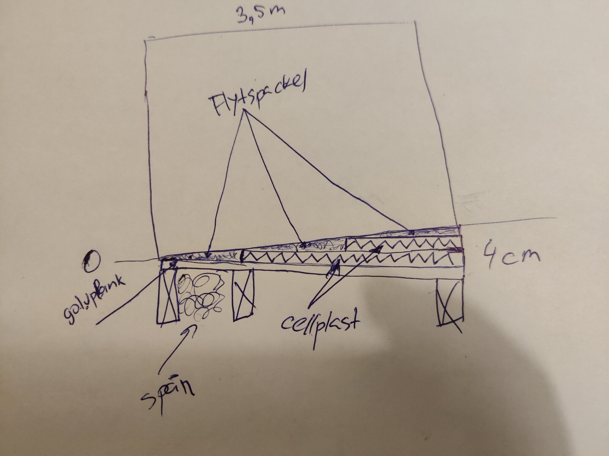

Vi har planer på att börja renovera ett sovrum på övervåningen.
Huset är från sena 40-talet så huset är inte nytt.
Jag kände att golvet är inte hundra rakt i det rummet men kollade lite snabbt med laser idag och det lutar upp emot 3-4cm som mest. Som tur så ligger dörren på den högsta punkten. Jag funderar på att helt eller delvis flytspackla golvet för att få det jämt.
Undrar om jag kan lägga hård cellplast alternativ gips på dem lägsta punkter för att fylla ut utrymmet och sen flytspackla över det fram till högsta punkten alternativ flytspackla 5mm även över den högsta punkten, så att det blir flytspackel över hela rummet.
Känns att 30-40mm flytspackel på dem lägsta punkter kan bli tungt för ett träbjälklag.
Finns det några åsikter om för- och nackdelar?

Har du undersökt varför golvet lutar så mycket?
Jag tänker att om det är en pågående sättning, är det ju trist att försöka göra golvet vågrätt bara för att upptäcka att det lutar igen om 2 år. Har någon tagit bort en vägg på våningsplanet under som borde ha varit kvar?
Det var en annan tråd nyligen där någon är rätt ilsken därför att en tidigare ägare har flytspacklat ett trägolv. Det är mycket svårt att få bort det.
Det kan vara svårt att flytspackla trägolv utan att spacklet rinner ner där det inte ska vara.
Golvspånskiva, masonitskivor (3, 6 mm etc.tjocka) och lumppapp (1 mm tjock) är nog bra att använda för att fylla upp och jämna ut.

Nej, har inte undersökt så mycket. Huset är gammalt så det hör ju till det vanliga.
Undervåningen däremot känns rätt ok, upplevs inga större nivåskillnader.
Mätte inte så noga så det kan vara lite överdrivet med 3-4cm. Vet att befintligt golv är lagt rätt oprofessionellt så att det upplevs lite luftsvackor under laminatet på olika håll vilket kan också bygga upp lite.
Undertaket i rummet under ser inte ut att svaja något. Så det är svårt att säga exakt hur mycket nivåskillnad det är egentligen. Det lär märkas när golvet ska börja rivas.
Vet också att det ligger olika lager av allt möjligt under laminatet.
