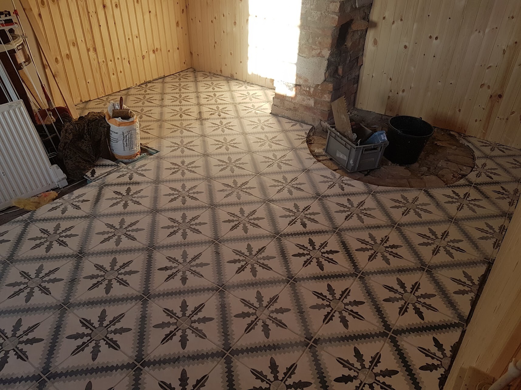

Jag gjorde så att jag bilade upp den spruckna betongen och gjöt in eps lättbetong istället. Sen flytspacklade jag. Om det håller eller inte visar sig väl, under betongen var det snustorrt, borde väl vara ett gott tecken? Tänker på t.ex. gamla stallet jag har, där har någon för länge sedan gjutit direkt på mark på samma sätt och det håller ännu, även där det senare lagts klinkers.

Det gick alldeles utmärkt. Är en del år sedan men inga sprickor eller problem sedan dess. Lägger till en bild från när jag hade lagt på klinker men inte fixat väggar osv. Hade inte gjort annorlunda om jag behövt göra samma sak idag med liknande förutsättningar. Var ganska uselt innan men idag är jag väldigt nöjd även om det bara är en "ekonomibyggnad".
