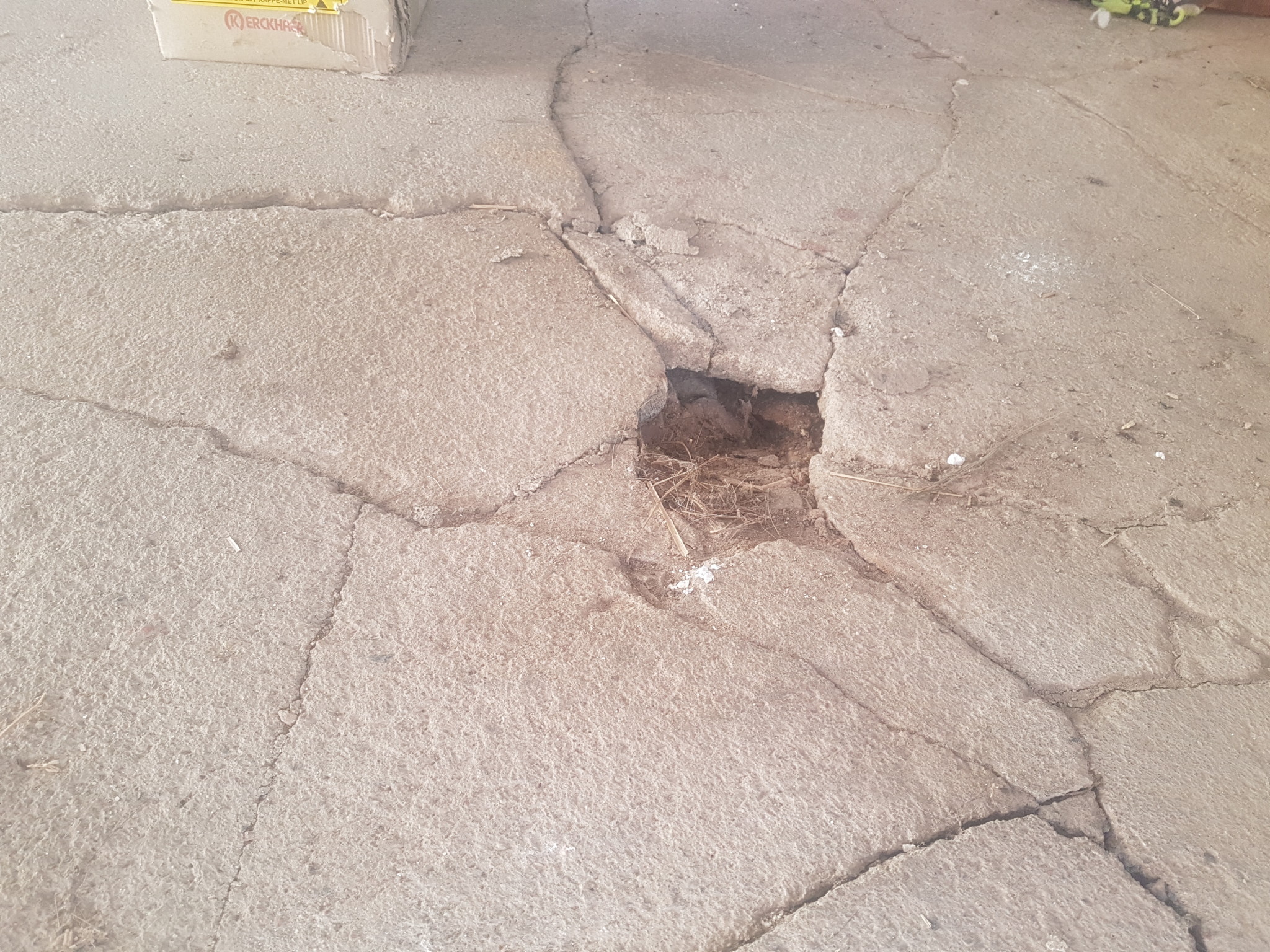

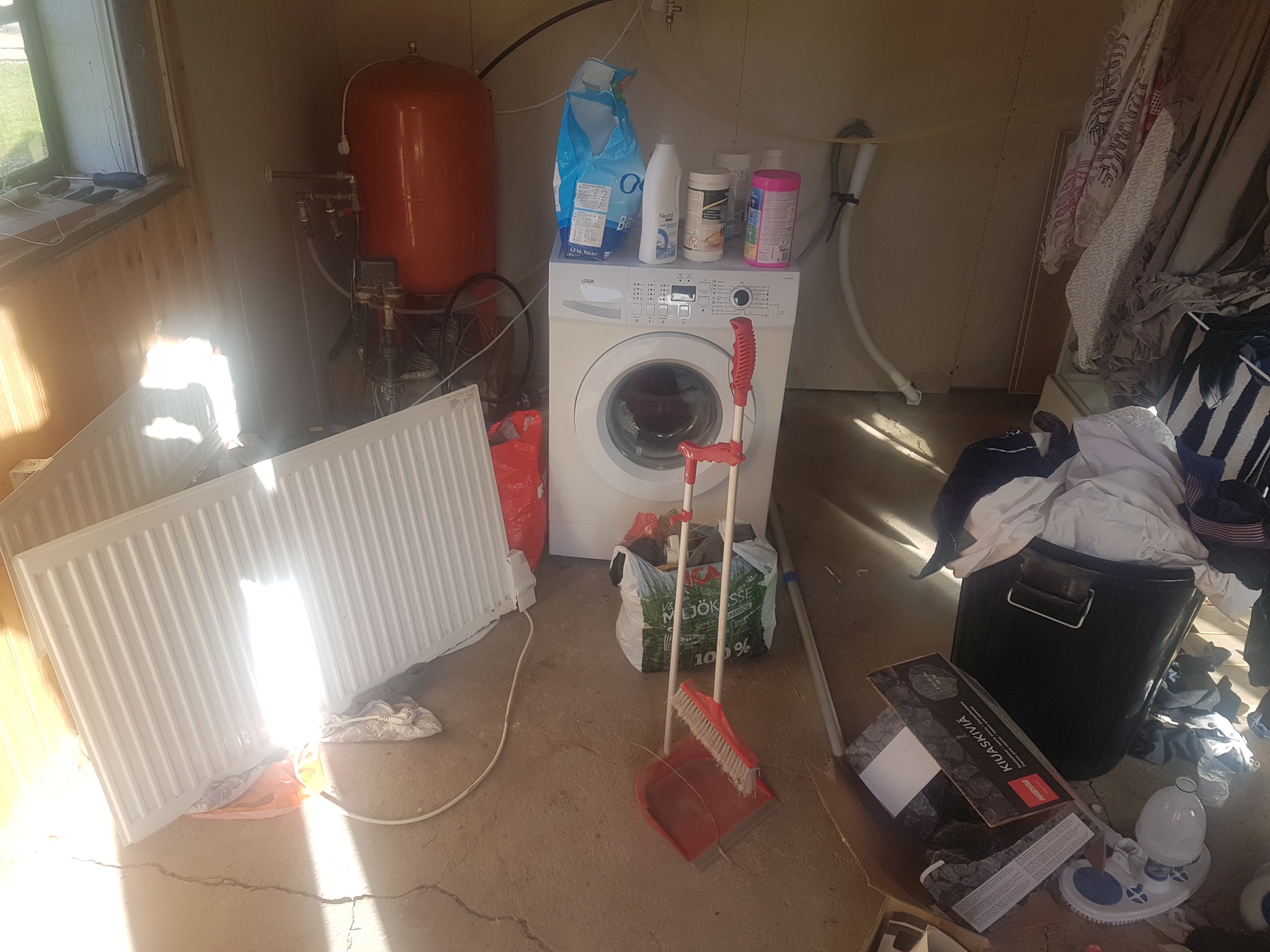

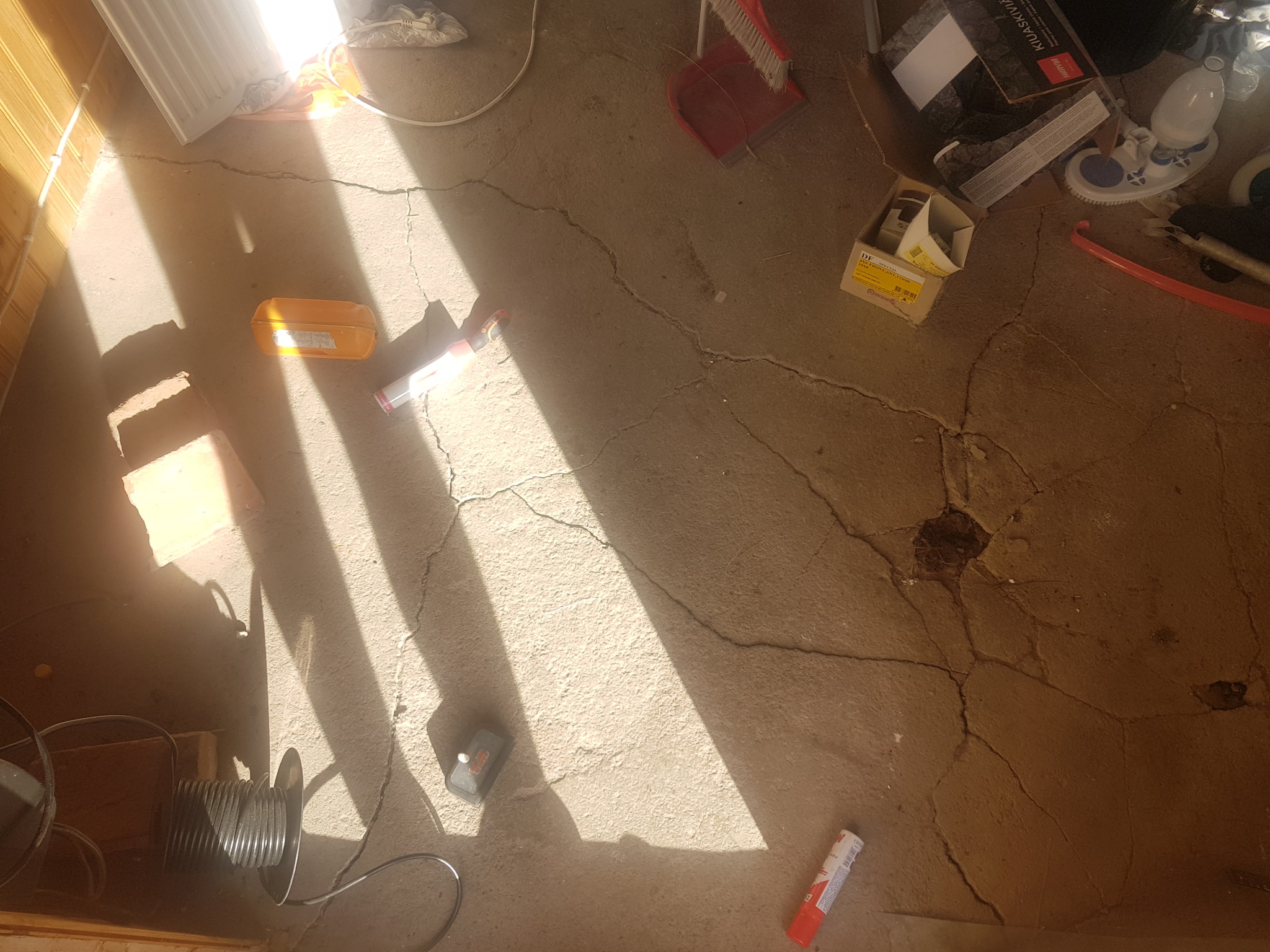

Har en stuga på gården som förr i tiden användes som tvätteri bland annat, nu står den mest och är sorglig med en tvättmaskin.
Någon gång gjöts betonggolv direkt på grusmarken. Tyvärr ganska så tunn och det har spruckit en del och jag känner när jag går ovanpå de mest spruckna delarna att det flexar lite.
Jag vill flytspackla golvet så jag kanske slutligen kan lägga parkett, i alla fall att det ska bli lite finare. Jag har inte världens högsta ambitioner, idealbilden är att tvättmaskinen får stå kvar men sen att jag har en liten relaxavdelning med en skön stol och lite musik då jag har bastu och badtunna utanför.
Jag förstår att jag säkert egentligen skulle bila upp, gräva ut och gud vet vad. Men det är över min ambitionsnivå och jag har i så fall annat att lägga tid och pengar på.
Det jag undrar är väl egentligen om det är helt lönlöst att flytspackla direkt på? Tänkte att bäst kanske är att slå sönder de spruckna plattorna jag känner sviktar så att flytspacklet kommer ner ordentligen så det inte är luftfickor. Sen kanske lyxa till det med lite putsnät ovanför de värsta partierna?

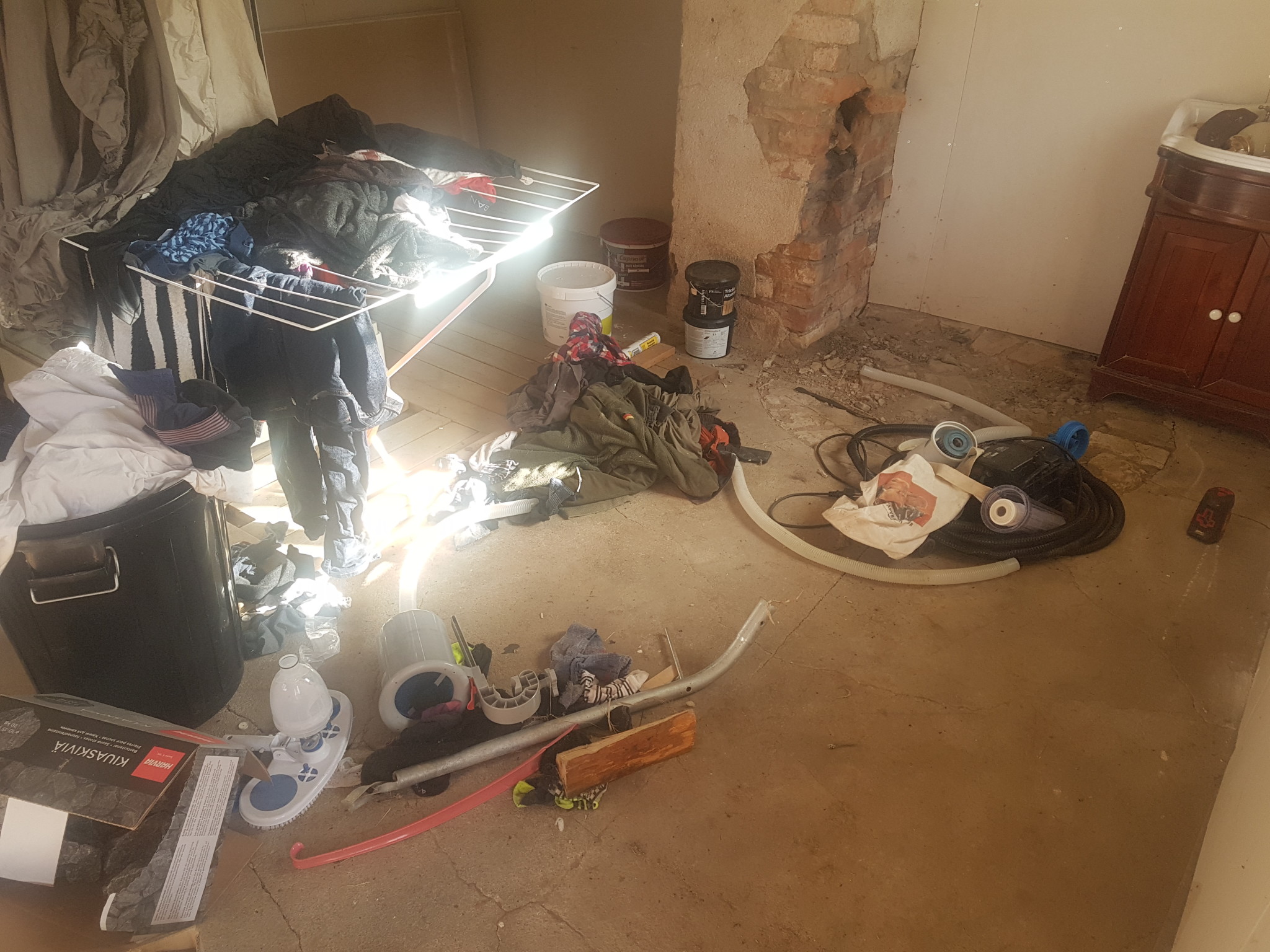

Tvättmaskinen och pumpen tänkte jag hade något annat under, och med mer vattenskydd osv. Som sagt titta på bilderna, allt är bättre än vad det är nu men jag har många hus, byggnader och andra projekt jag behöver lägga pengar och energi på. Men om jag kunde ha det drägligt innuti och iaf med en stol skulle jag kunna känna att jag har stugan till något.
Jag bilade upp spruckna partier och gjöt igen med eps lättbetong. Fördelen är att jag kan spackla direkt.
Men nu ska jag flytspackla... Gillar det inte, tycker det är så stressigt. Tror ni jag klarar det själv på ca 17-20 kvadrat? Golvet är ojämnt så vet inte riktigt hur tjockt det kommer behövas. Räknar med mm på några ställen och kanske ca 20 mm på vissa.
