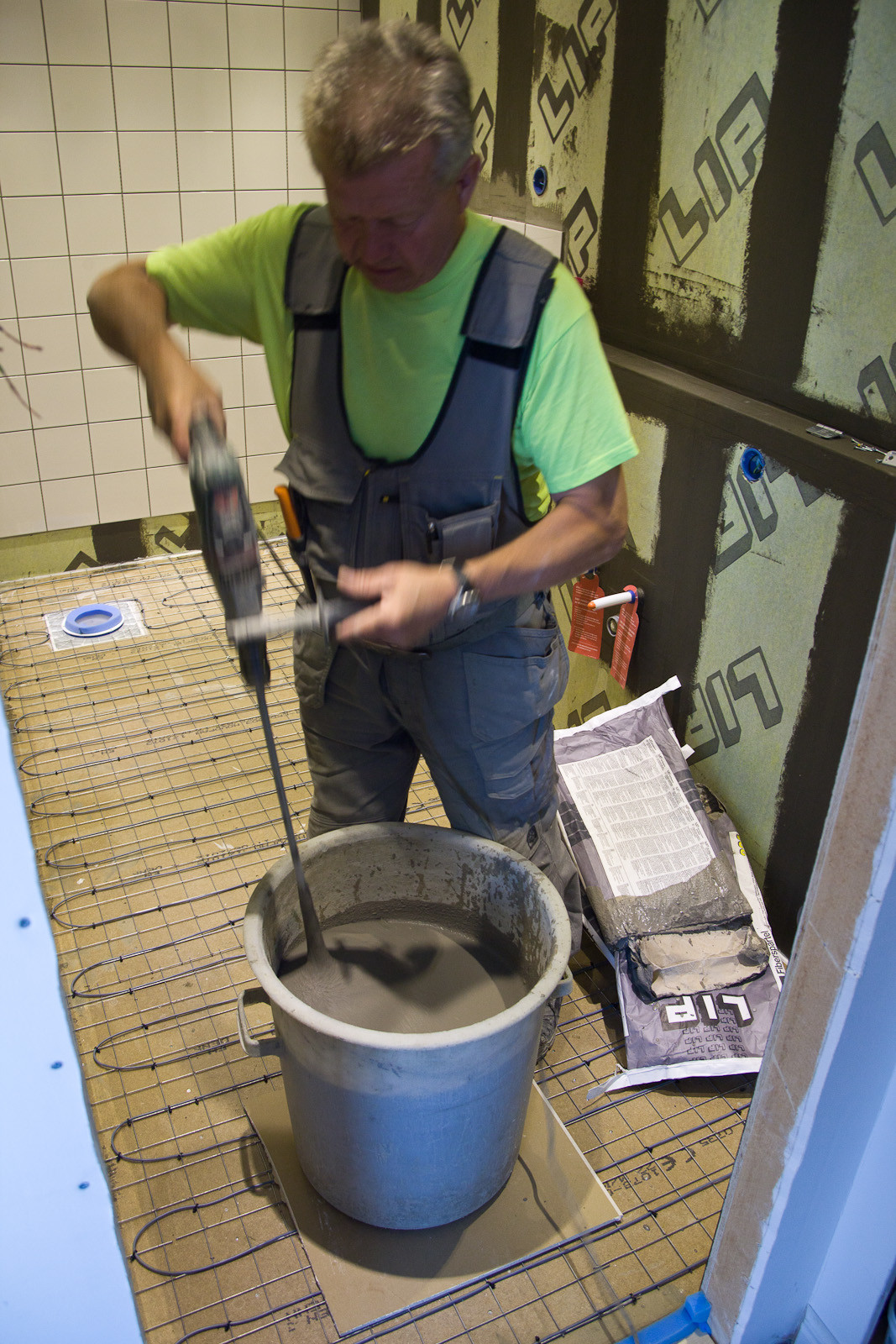

Jag har följt denna tråden med intresse eftersom jag renoverar vårat badrum just nu. Jag gör samtliga moment själv men kände mig tveksam till just spackla fall momentet.
Slutligen bestämde jag mig för att försöka hitta någon duktig som kunde göra just flytspacklandet. Jag hittade en gubbe och idag var han här.
Jag är sjukt imponerad av "gubbens" yrkeskunnande. Han hade enbart sysslat med att spackla fall i över 20 år. Han jobbade helt ensam och spacklade 200 kg (8 säckar) hos mig idag. Han var här i totalt 2½ timme,men själva jobbet tog nog inte mer än max 1h. Den mesta tiden snackade vi och väntade på att det skulle härda så pass att han kunde gå in på det.
Jag spacklade en toalett i våras (själv) det gick åt 3 säckar och har inget fall alls, helt plant. Jag hade "gjutfrossa" och svettades som en gris. Denna gubbe gör 8 säckar I ett större badrum med fall och står och småpratar hela tiden, lugn som en filbunke. Dessutom blandade han i hett vatten för att snabba på brinntiden!
Resultatet då? Kan inte beskrivas på annat sätt än fullkomligt perfekt! Känns som ett teoretiskt optimalt datorberäknat fall inte skulle kunna vara bättre. Jag har legat och mätt (nu efter han åkt) med laser och vattenpass och det är helt sjukt perfekt fall i varenda kvadratcentimeter av rummet (mest runt brunnen såklart).

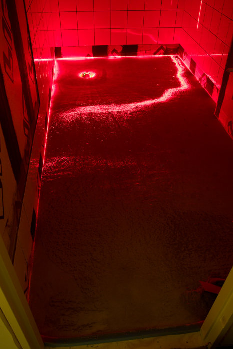

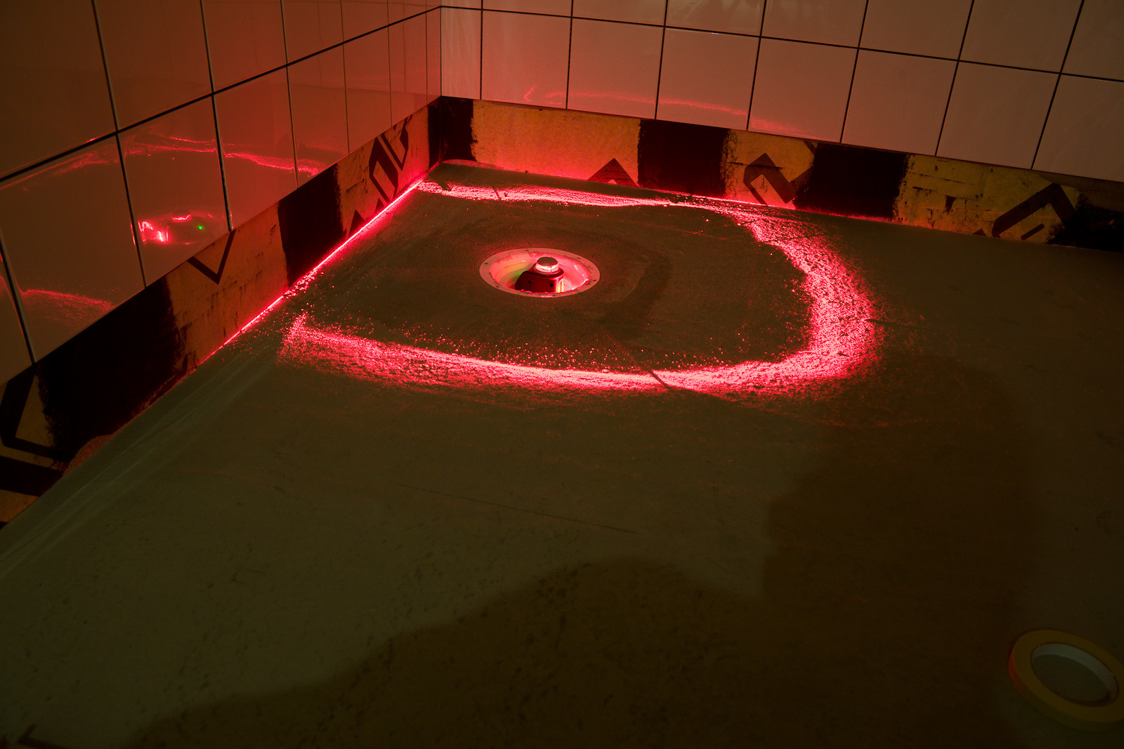

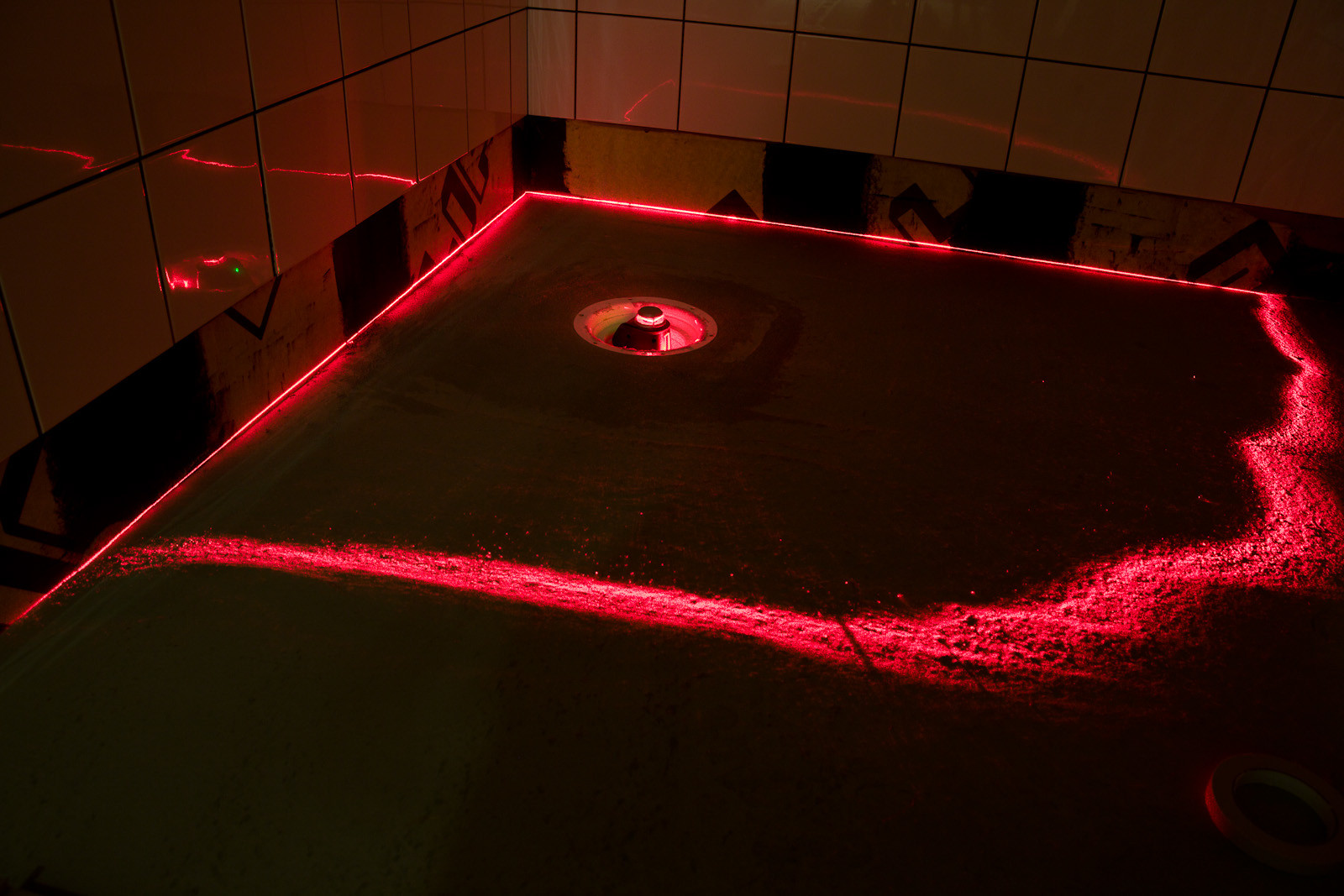

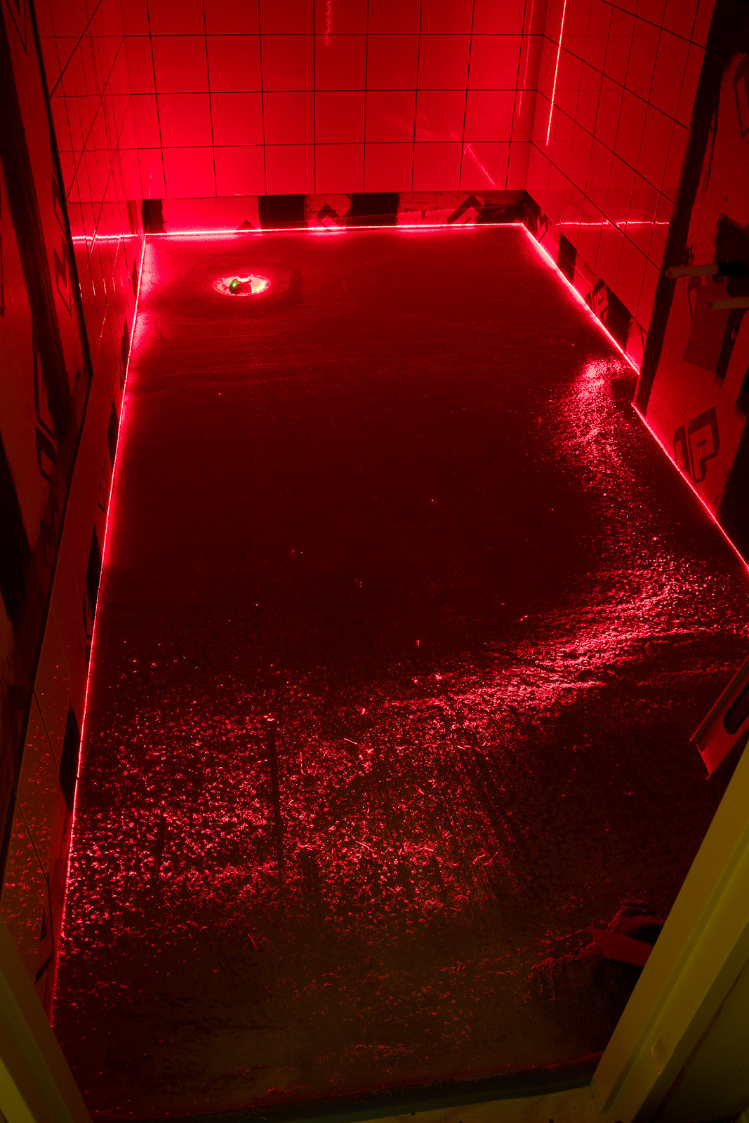

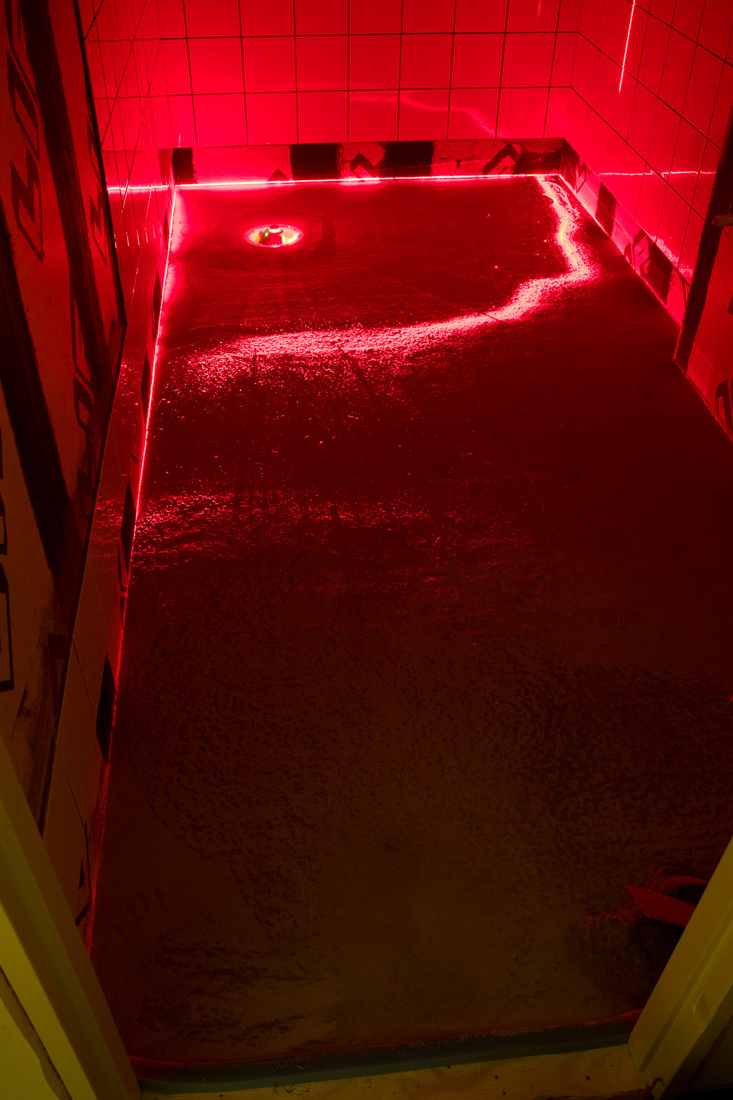

Svårt att visa ett golvfall med bilder, men jag gjorde ett försök.
Kan det bli bättre än såhär? Notera också att gubben gjorde allt enbart på känn. Gick in med ett vattenpass i 5 minuter först. Sen blandade och flöt han enbart på känn, inga märken på väggar, inga klossar, skruvar eller distanser, nada.
