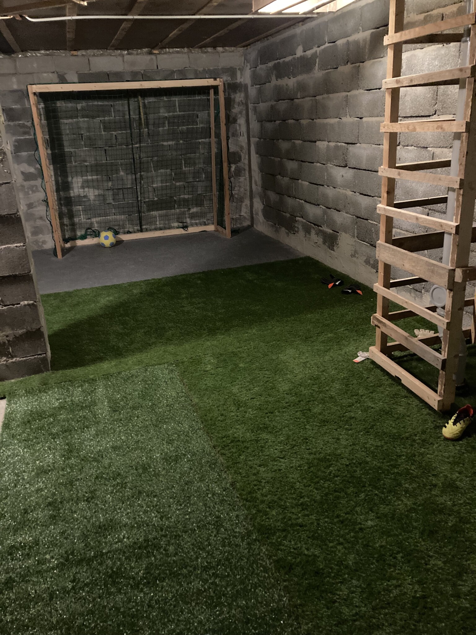

Jag har hittills: rivit vägg mellan matsal och kök så det blev stort vardagsrum, byggde ett enormt matbord av en gammal vävstol som stod i källaren plus reglarna från den rivna väggen.
Målat tak och väggar, lagt in nytt golv i två sovrum, hall och kök, lagt kakel och klinkers på toaletten, målat badrummet (ok plastmatta, inte läge regla om golvet för att lägga klinkers), skrapat bort 50 år gamla tidningar, nytt golv och målat ett rum i källaren som nu är tv rum, byt trasig blandningsventil varmvattenberedaren, målat källargolv och satt in duschkabin, byggt om halva källaren till fotbollsplan med konstgräs, plus lite fix på tomten. Köpt det mesta materialet på byggmax, blocket, hittat grejer på återbruket och återanvänt material jag plockat ned.
Kostnad hittills är 27k 😎
Återstående arbete är att måla ett till källargolv eller lägga klinkers, slipa källartrappan, kanske slipa och lacka ytterdörren.
Inomhusfotbollsmål med grön konstgräs, betongväggar och en trästege i ett rum.
