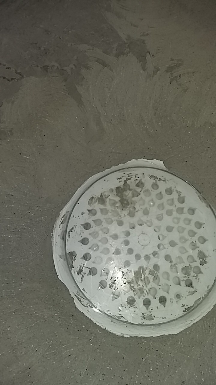

Flytspacklade badrummet i lördags. Idag körde jag flexen runt brunnen för att försäkra mig om fallet.
Men hur känsligt är det nu med tät skiktet ?
De blir ju inte sådär flytspackel fint då man kört flex.
Jag ska köra med kiiltos folie och tätmassa . Och så blir de ju såklart en brunnmanchet.
Jag bifogar en bild hur de vart.
Kommer de funka eller ska jag lägga i nytt flytspackel för att försöka få de fint..

Inga problem, tätskikta du!
