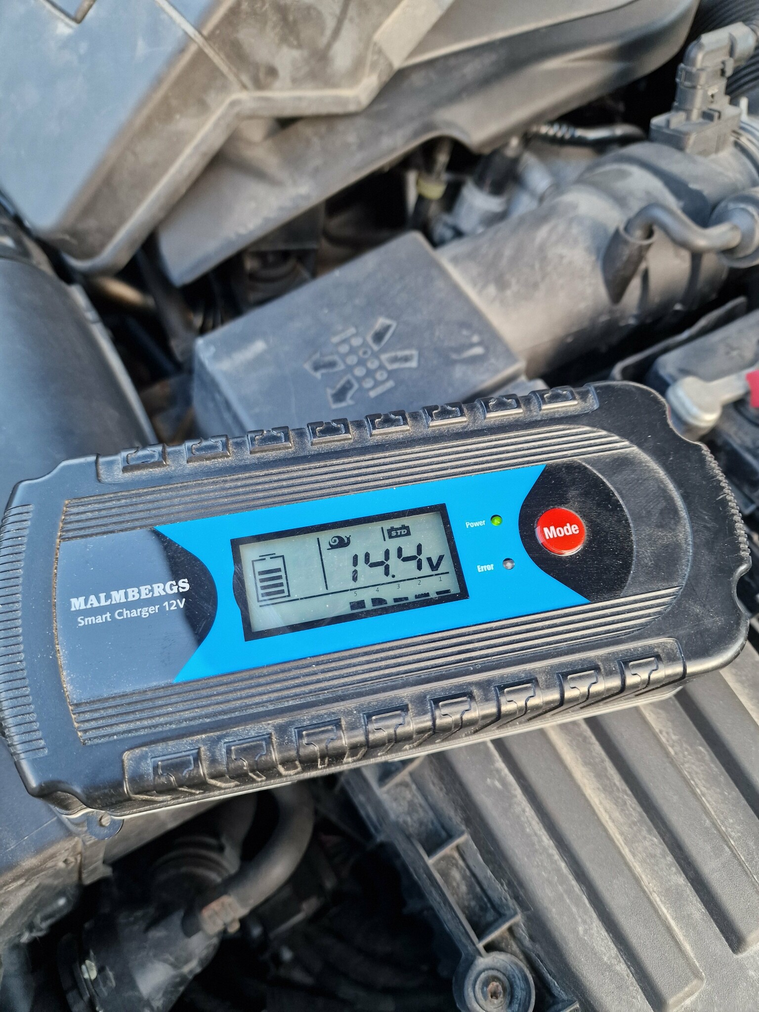

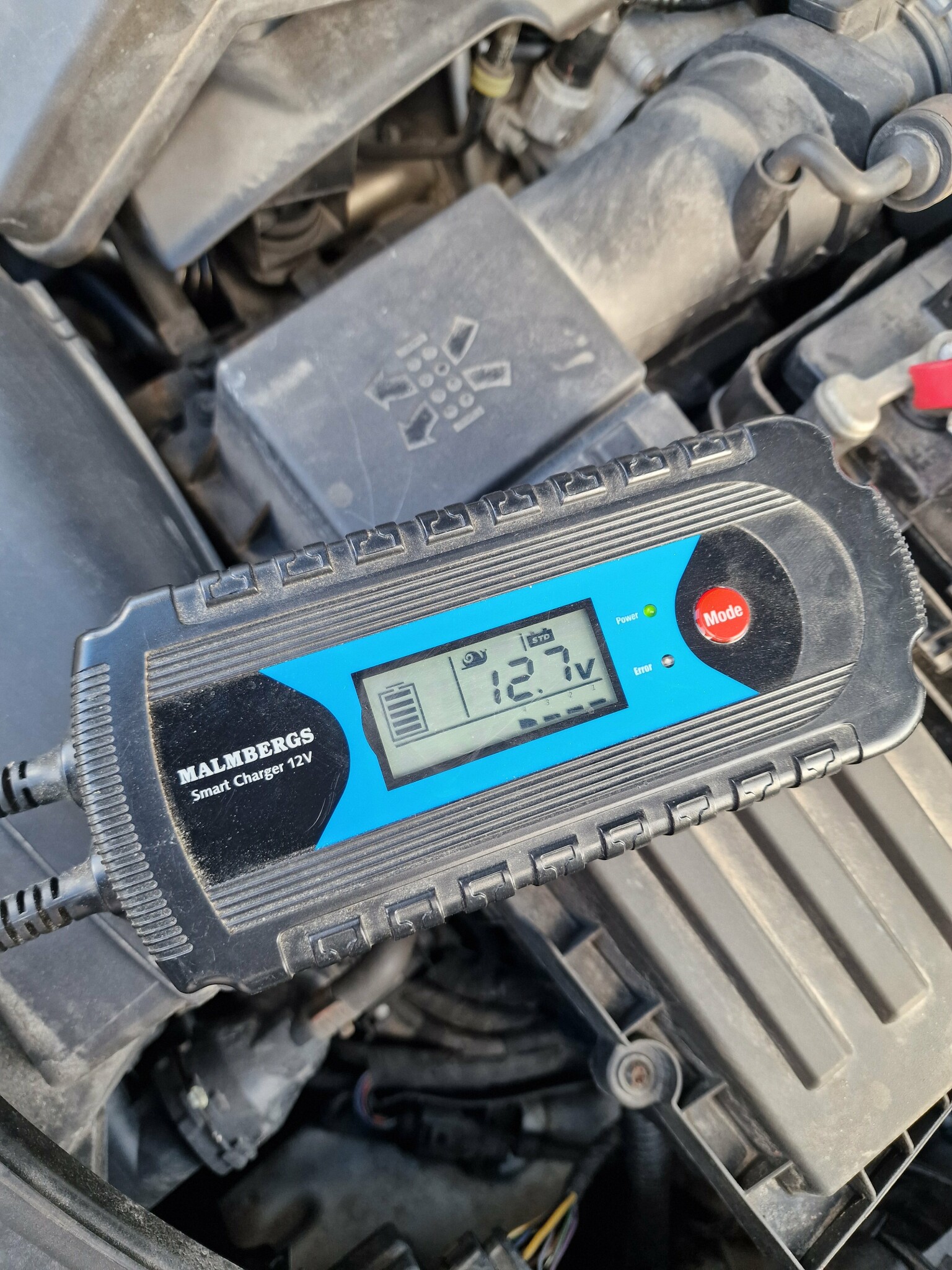

Det är bra spänning i batteriet! Laddar batteriet nu.
  • Batteriladdare ansluten till ett bilbatteri visar spänning på 12,7 volt.
Uppe i 14,4
  • Batteriladdare visar 14,4V placerad på ett bilbatteri under motorhuven.
Mät spänningen när motorn går.
