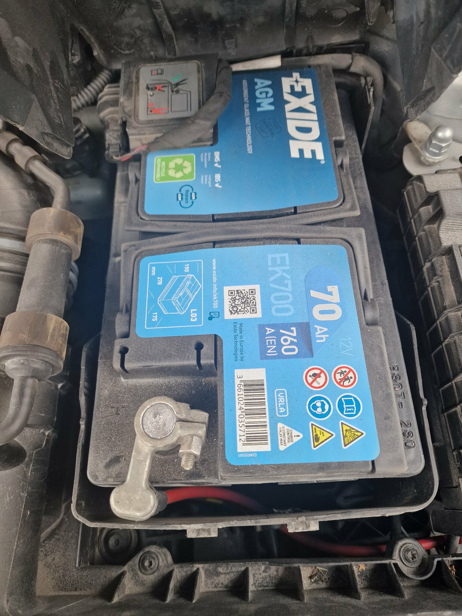

M Förstagångsköparen skrev:
Inte efter att ni skriver allt detta. Men frågan är varför jag skulle lägga en större skiftnyckel mellan pluspol och minuspol?
Nej, varför skulle du göra det, det låter ju jättedumt.
Effekten blir samma om du lägger ett verktyg av metall mellan batteriets pluspol och bilens metalldelar, minuskabeln är ansluten till chassi och motor så i princip all metall i bilen är en minuspol.
Elektrikern sa att det var ofarligt iallafall. Han är utbildad i el. Han har nog koll.
Problemet är att den elektrikern säkert inte är utbildad inom bilel som fungerar lite annorlunda än det man har i hemmet. I en bil har man en pluspol och massor med minuspoler pluspolen är på batteriet, minuspol är också på batteriet, men också alla metalldelar som är anslutna till karossen, för det är så man gör.
När du tänker "Klart jag inte lägger en skiftnyckel mellan pluspolen på batteriet och minuspolen på batteriet" så måste du också förstå att en stor del av bilen är "minuspolen på batteriet", inte bara den runda del som faktiskt sitter på batteriet.
När du ska ge starthjälp till en annan bil sätter man en kabel mellan pluspolerna på batteriet och sen en kabel från minuspol på givarbilens batteri till metall någonstans på mottagarbilen, en bit ifrån batteriet. Det fungerar för att den metall man ansluter till också fungerar som minuspol. Så fungerar det inte med den el som din elektriker jobbat med.
Man lossar på skruven som sitter på poolen närmast mig. Ned längst ner på bilden. Sen lyfter man av den bara. Inga problem när jag gjort det.
På bilden i inlägg #74 https://static.byggahus.se/attachments/images/large/768/768978-8613f47d039b590d0ae9d3d9fcd165c2.jpg ser man att minuspolen är skyddad av en plastkåpa medan pluspolen är helt fri. Detta har jag aldrig sett i en bil, och det är helt fel. Plastskydd över minuspolen är helt onödigt medan ett plastskydd över pluspolen borde vara obligatoriskt.
Antingen har någon monterat plastskyddet på fel pol i TS bil eller så har det brunnit i huvudet på någon på VW.
TobbeP och 3 till
Eller att det sitter en huvudsäkring eller nåt som känner av strömmens storlek under plasten.
Plasten är tillför att skydda mot väta.
