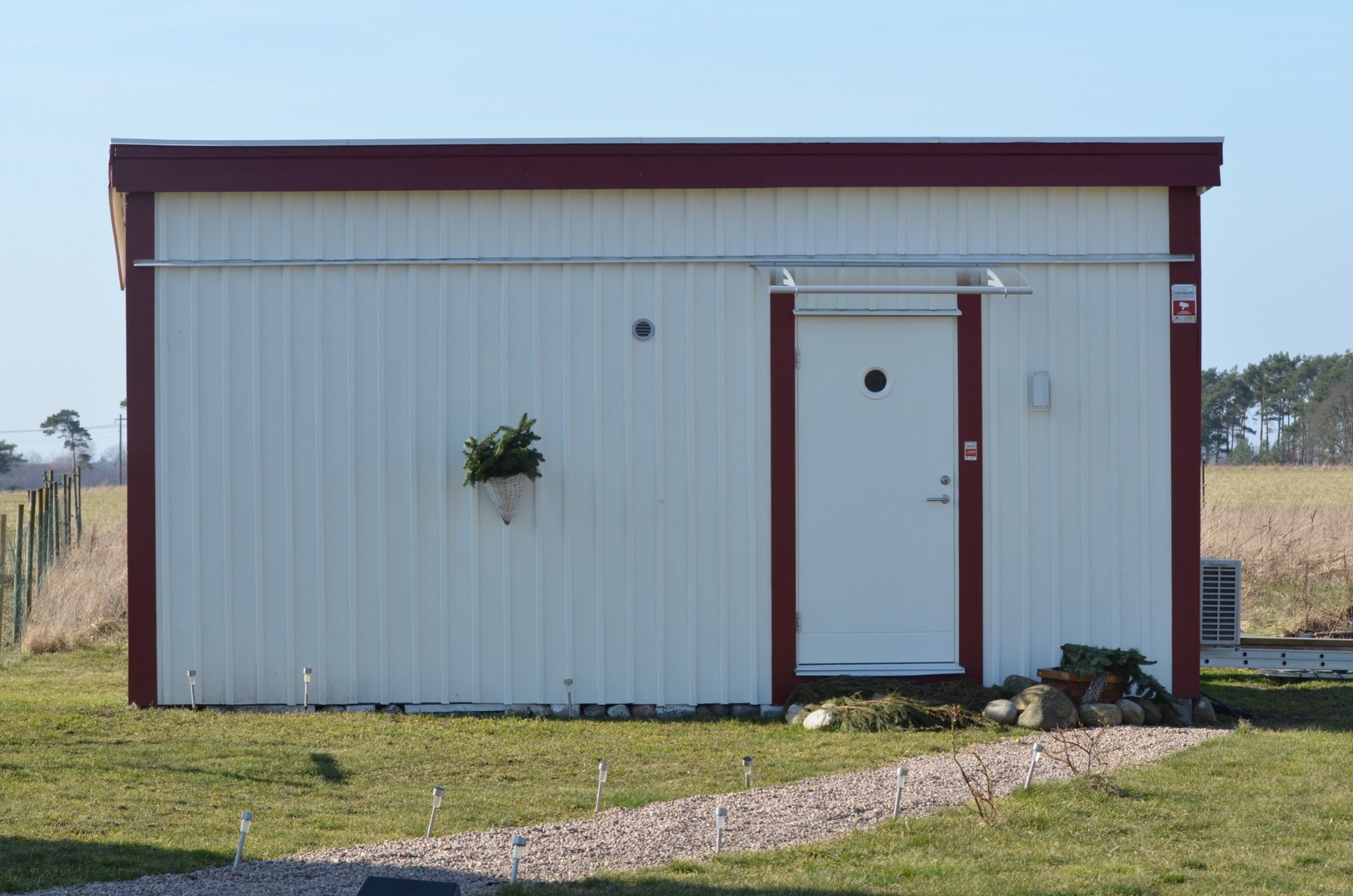

Har byggt en stuga på 25kvm+
har en luftvärmepump som värme
En monterad Tilluftskanal
Behövs eller kan man eller bör man ha en till
Tilluft monterad så att det blir en Luftgenomströmning???
Blåser det från väster kommer det ju in bra med luft
Men blåser det från öster så kommer inte mycket friskluft in....
Finns inga tilluftskanaler,utan det kan både bli till eller från luft beroende på under eller över tryck.misstänker du tänker på freshventil.ja de är bra att sätta en sådan om du inte har någon
Ja jag har en fresh ventil
Menade om man ska ha en till så att man har två st
Så blir det en bättre luft genomströmning
Okej . ja der blir säkert bättre IAF med hjälp av vind
Ok tack
En för tilluft och en för frånluft. Tilluft placerat lågt och frånluft högt (helst genom taket)
