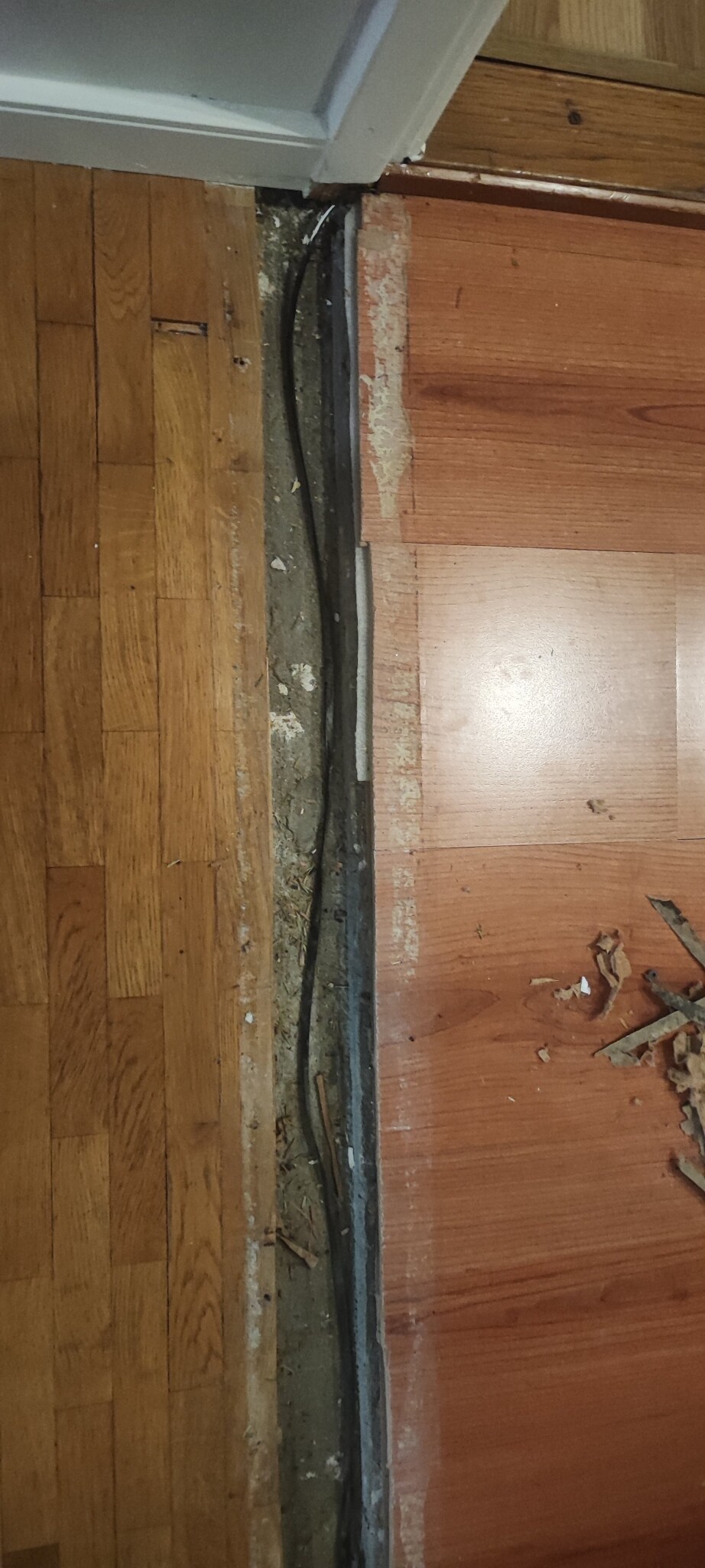

Jag ska lägga vinylklick i min lägenhet.
Hallen och vardagsrummet ska få samma golv.
Jag ska ta bort det gamla laminatgolvet i hallen.

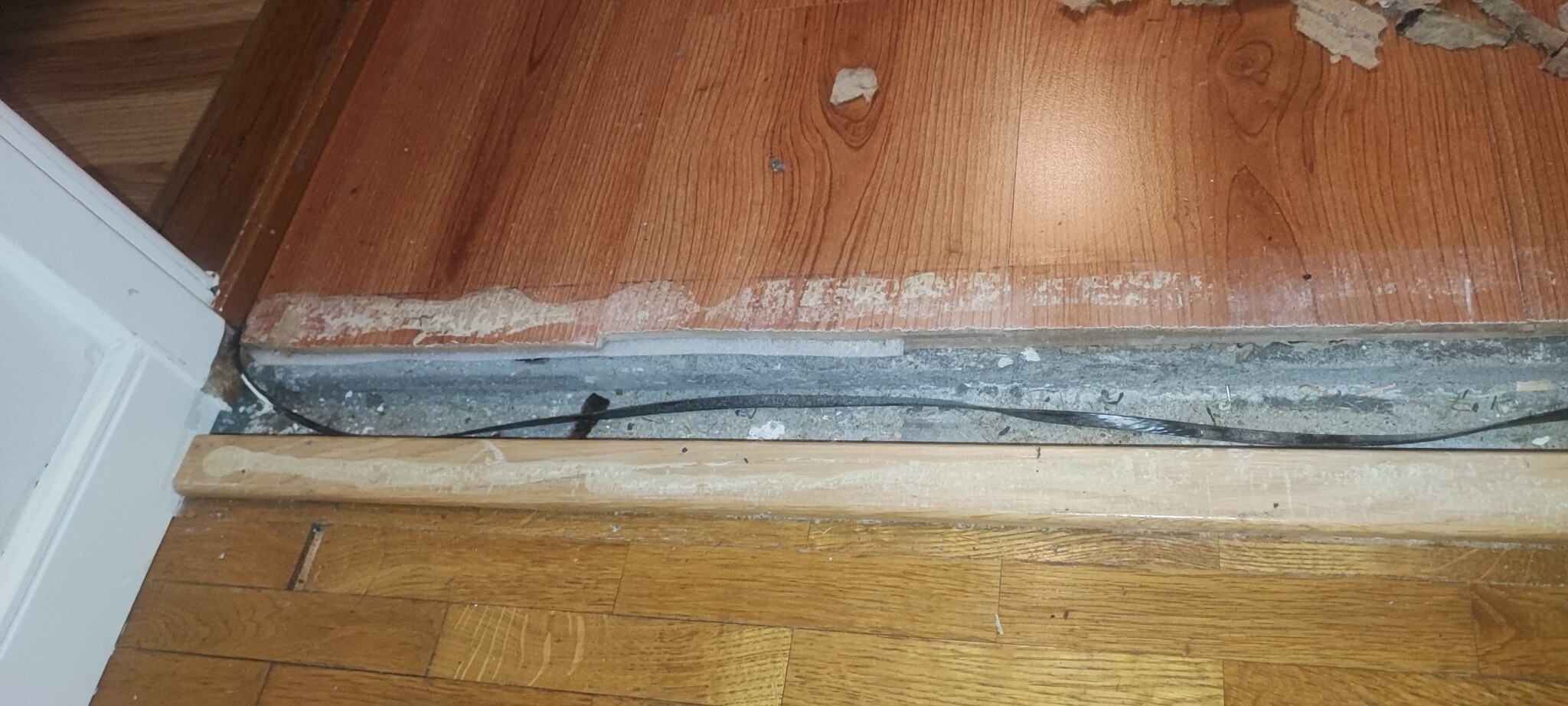

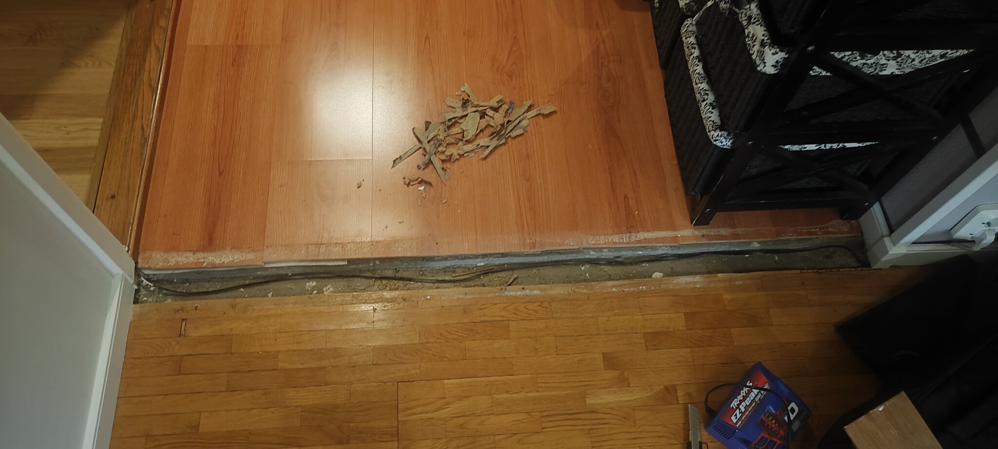

Det är en stor springa 4-5 cm i betonggolvet som synes på bilden. Varför är det så?
Kan jag fylla igen den eller i varje fall göra den smalare, det går en nätverkskabel där nu som jag gärna har kvar och sedan sätter en list över.
Sedan är det trägolvet i vardagsrummet, kan jag lägga direkt på det?
Då lägger man lämpligen det nya golvet över springan så den inte syns.a36048419 skrev:
Det har antagligen varit en tröskel eller en list mellan två olika golv typer.a36048419 skrev:
Det är smart att dra kabeln i ett rör. Och det är smart att skippa list och lägga golv över hela ytan.a36048419 skrev:
Läste någonstans att det kan vara bra att dela golvet så att det kan röra sig.O skrev:
Rör och sedan fylla med något?

Betongplattor ska inte röra sig.
Tänker du på en rörelsefog, jag tror i alla fall vissa golvtillverkare kallar det för en dilatationsfog. Om det behövs beror t.ex. på hur stort hela golvet skulle bli utan en sån fog. Bör framgå av läggningsanvisningen eller annan information på tillverkarens webbplats.
Generellt är inte det ett problem i en lägenhet. Men kolla alltid i lägginstruktionen för golvet om det finns något man skall undvika. Står det inget är det bara att lägga allt utan skarv. För att golvet skall röra sig skall det ligga med ett visst avstånd till väggar mm, Se lägginstruktionen för ditt golv.a36048419 skrev:
Det är smart. Så man lätt kan byta kabeln om det behövs.a36048419 skrev:
