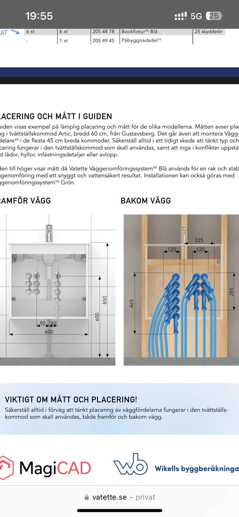

Hur fungerar det med rörmanschetter när man har fler än 3 rör?
Har tänkt att köra vattetes v6 system inuti kommoden
Får man överlappa rörmanchetter?
Får man klippa rörmanschetter?
Tänkt att köra kiilto tätskikt men inte bestämt eller beställt än
Enl bild så har man monterat cc60 men jag kan bara hitta rörmanschett för tre rör
Hur gör ni proffs? :)
  • Diagram över installation av rör bakom vägg, visar sex blå skyddsrör med måttangivelser för placering och montering i kommod.
