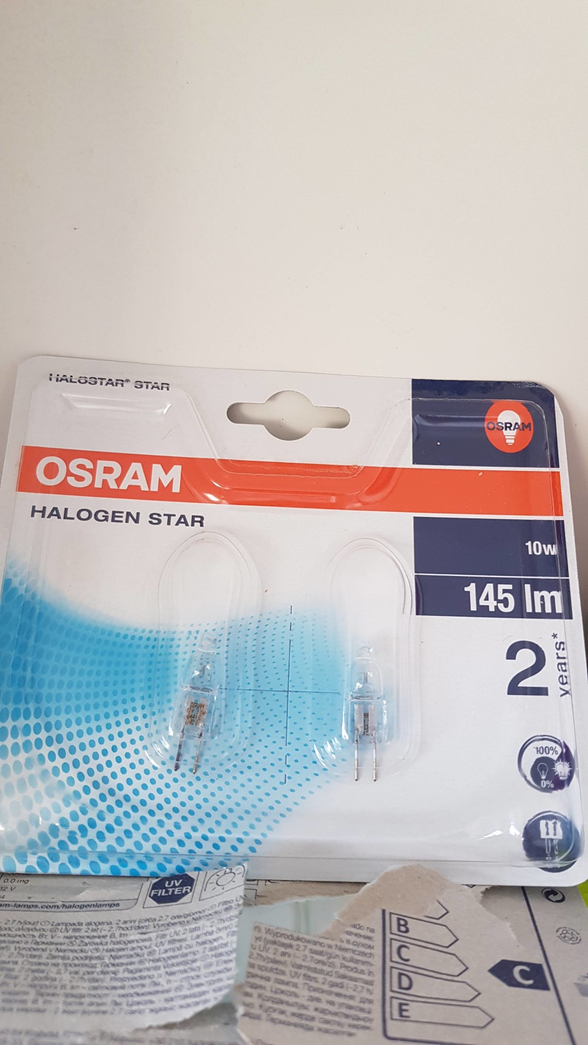

Hej, har bytt ut min strömavbrytare i badrum som är kopplat till en fläkt och spotlights som sitter ovanför och under spegeln, 4st. Dels för att den var gammal och att dessa spottar inte har fungerat på länge trots att jag bytt ut lamporna. När jag kopplat den nya brytaren så går det inte att stänga av fläkten. Några tips?

Spottarna som inte tänds
Närbild av en otänd spotlight med tekniska specifikationer, hålls upp av en person.
OSRAM Halogen STAR glödlampor i förpackning, 10W och 145 lm, med energiklassinformation.
Strongt att få ihop en lösning där inte fläkten går att stänga av. Har vi all fakta i detta problem?
Vem har satt ett "L" på den gamla brytaren? Är du säker på att vit är fas?
Vanligtvis brukar brun vara fas.
Annars är det en kronbrytare och det ska normalt inte ställa till problem med inkoppling. Schema finns på baksidan avbrytaren.

Det satt ett "L" där sen innan och jag utgick från att den vita var fasen då det var så den gamla brytaren var märkt. Huset är byggt 1970 så fasen kan väl vara alla möjliga färger.
Men på toaletten på nedervåningen så är det även där en kronbrytare med en fläkt och 2 spottar, där ser det ut såhär
Öppnad eluttagsskåpa med en grön kabelkopplingsplint, tre bruna kablar och ett schematiskt diagram, sedd uppifrån.
Du får naturligtvis mäta vilken av dom olika kablarna som är fas istället för att gissa. Brukar vara mycket enklare då
