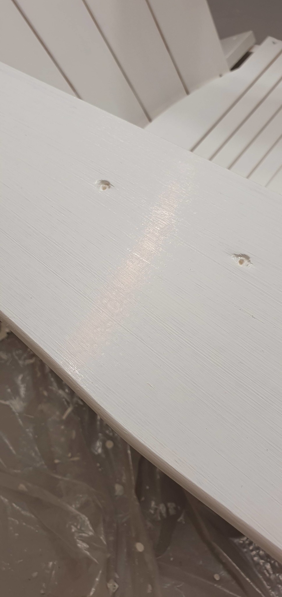

"fläckig" torkning av linoljefärg

Jag tackar för alla svar, men kände inte att jag hade tid att vänta. Det fanns en lucka att måla nu, annars hade jag nog aldrig fått den torr till lördag..
Jag har nu målat sista lagret och har värmefläkten igång, där är ca 28°c ute.

Tror "inte tid att vänta" är skälet till man slutade måla med linoljefärg. Jag sitter ofta i samma sits själv. Man kan med viss planering fördela arbetet så att man gör något annat när man väntar. Tyvärr gör tjocka lager att torrtiden kan förlängas rejält så brådskan brukar straffa sig. Tillslut verkar färgen härda även i tjockare partier, men det kan nog tyvärr ta månader... Men bra att prova och nästa gång har du nog lyckas optimera processen. Jag lär mig fortfarande och har bara hållit på i ett par år och målar nog någon gång i månaden i snitt.. .
Ja asså det är ju min dåliga planering.. Jag har bara kunnat jobba kvällar, och många kvällar har jag inte orkat göra något. Så det har ju tagit flera veckor att bygga en stol och måla den.. Hade jag byggt ihop den fort så hade jag kunnat måla en gång i veckan istället, men nu är ju deadline på lördag såJ JohanLun skrev:
Jaja, det blir en läropeng om inget annat
Edit: Det är ju faktiskt första gången jag bygger en möbel och gör nått sånär finsnickeri, samt första gången jag målar med linolja..

Har inte färgen torkat ordentligt så är det ju knappast några problem att få bort den heller om man vill göra om målningenH Husägaren87 skrev:Ja asså det är ju min dåliga planering.. Jag har bara kunnat jobba kvällar, och många kvällar har jag inte orkat göra något. Så det har ju tagit flera veckor att bygga en stol och måla den.. Hade jag byggt ihop den fort så hade jag kunnat måla en gång i veckan istället, men nu är ju deadline på lördag så

Vet hur det är med barn, man får jobba som f-n när tillfälle och ork finns. Kontentan är oftast att det hinner torka ordentligt i mellan, men ibland kan slotten vara lite längre så man får klämma in mkt på samma gång. Hoppas det hinner torka...H Husägaren87 skrev:Ja asså det är ju min dåliga planering.. Jag har bara kunnat jobba kvällar, och många kvällar har jag inte orkat göra något. Så det har ju tagit flera veckor att bygga en stol och måla den.. Hade jag byggt ihop den fort så hade jag kunnat måla en gång i veckan istället, men nu är ju deadline på lördag så

’Flammighet är ingen fara. Det kan vanligtvis synas efter andra strykningen på ett nytt träunderlag och beror på att träet har sugit in färgen ojämnt. Om flammighet uppstår efter sista strykningen kan det bero på att underliggande färglager inte har varit tillräckligt torra eller genomhärdade. Det kan också bero på att färgen är ojämnt pålagd. Du åtgärdar lättast flammighet genom att låta färgen torka och sedan stryka på ett nytt lager färg. Viss flammighet försvinner även av sig själv med tiden. Vid tillsättning av 1 procent torkmedel i färgen minskar risken för flammighet.’

Yes, jag ger det nån vecka så ser jag, annars målar jag ett tunt lager tillS segv skrev:[länk]

Alltså, jag skulle säga att det kan se ut så där ibland. Tycker inte det har med tunt/tjockt målat utan mer med ojämn uppsugning av linoljan. Har med underlaget att göra. Löser sig i regel vid tredje strykningen. Känns det torrt för fingret är det bara att måla på.H Husägaren87 skrev:
Har för mig att jag sett nånstans att Ottosons rekommenderade att man grundoljade en gång först för att mätta virket så det sen suger jämnare, om man har problem med flammighet. Har också för mig att jag provat det och det gjorde ingen skillnad för mig. Blir oftast flammigt, men jag fuskmålar också mest med 70/30 blandning i tre lager och ignorerar fullkomligt Ottosons rekommendationer, så skit i det.
En parentes i all välmening. Jag hade inte dragit i skruvarna så djupt. Kommer stå vatten där så fort det regnar. Linolja är fantastiskt men man behöver ju inte göra jobbet svårare för den.
