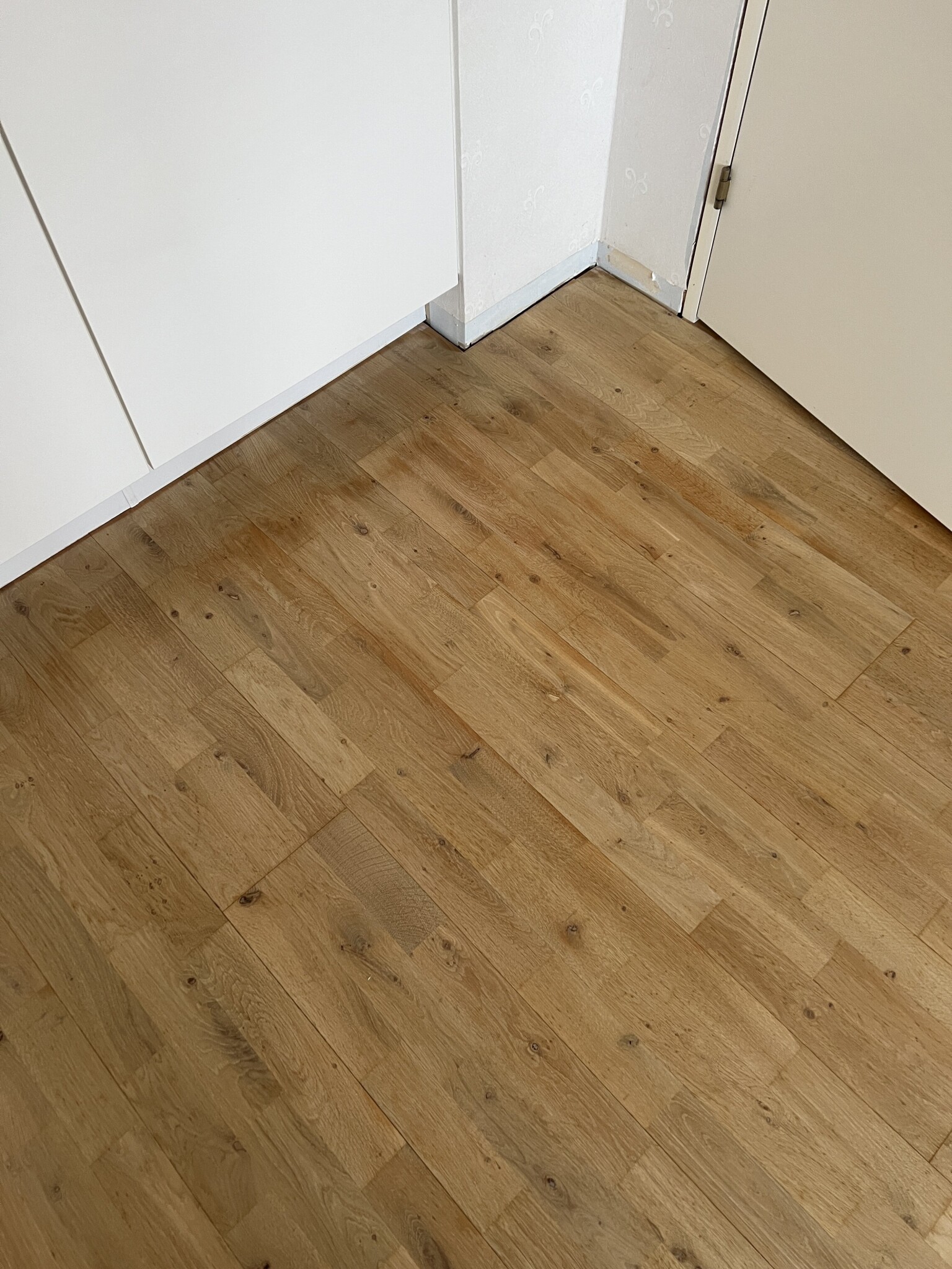

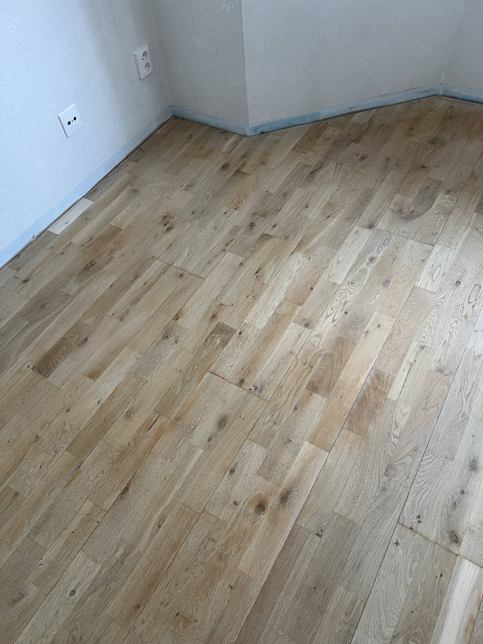

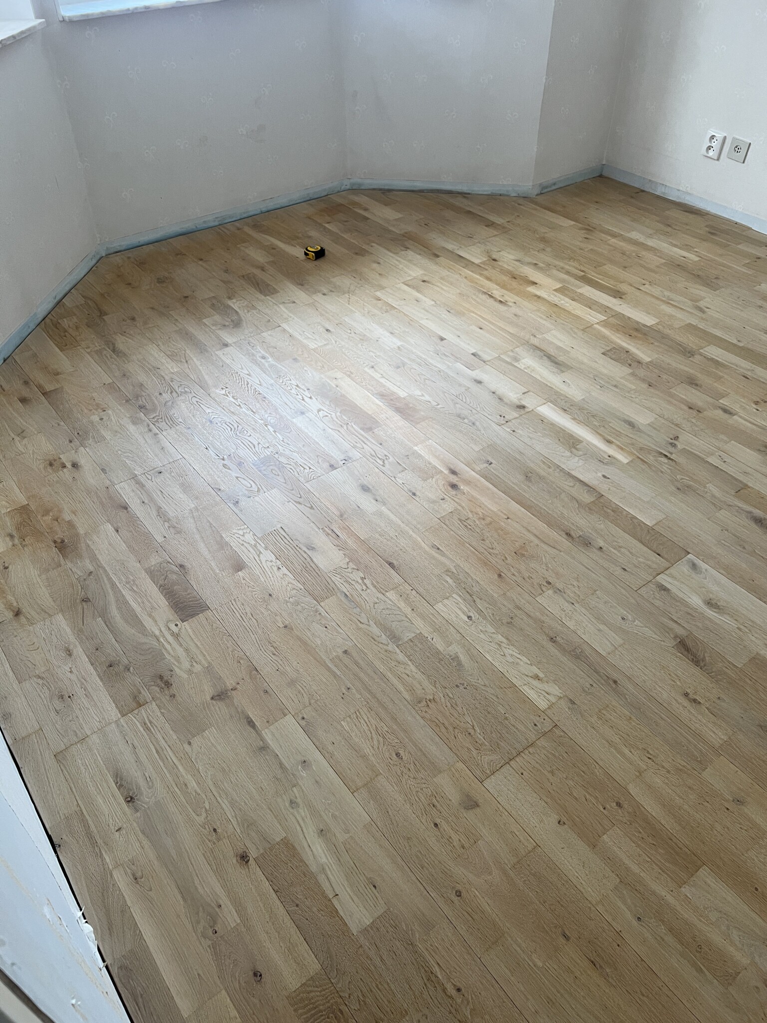

Jag och min sambo slipade golv i helgen och när vi lagt på första lagret lack (klarlack) så blev det orangeflammigt/fläckigt på sina ställen/i skarvar. Vi använde oss en ganska snäll maskin, en edge. Kan det vara att vi inte slipat tillräckligt? Vi tyckte det såg ut som att all gammal lack var borta men vi vet inte varför det blivit som det blivit. Eller kan det vara tanniner som kommit upp till ytan då det reagerat på lacken? Ska man använda en bandslip som tar bättre och slipa om golvet?
Kan va gamla tunna lackrester som skapar detta eller fetare ytor i trät. (som är naturligt i ek b.la)
Men jag skulle pröva att lägga på ett rikligt lager lack till, men ruggat upp ytan ordentligt med 240 papper före. Ge sedan golvet 36 timmar utan att man beträder golvet, så lacken verkligen får "genomtorka"

Ni har en 3-stavs träparkett, där olika ekbitar från olika sågade ekar är limmade bredvid varandra, för att skapa parkettplankans bredd & längd. (3 bitar i bredd)
Alla olika träbitar suger olika mycket & en "fetare" träyte-bit kommer inte att suga mycket lack ell dylikt.
Ek kan vara åt både lite gula och röda hållet naturligt.
Väldigt svårt att se på bilderna det du uppfattar som "är fel", men innan man lackat ett trägolv 2 ggr, så kommer ytan uppfattas som flammig då vissa partier alltid suger in mer lack än andra partier.
Denna flammighet brukar försvinna efter andra lagret lack, & då bilda en mer homogen yta.
Skarvar (speciellt kort-skarvar) kan suga mera lack & då uppfattas som mörkare.
Detta beror på att allt trä suger "längs med trät", dvs åt det håll trädet har tagit upp sitt vatten när det växte ute i skogen. En kortsida kan suga upp till 9 ggr mer än en långsida på en vanlig furuplanka för exempel.

Ja ni behöver slipa om med en bandslip för dom mörka fläckarna är lack som ni missat att slipa bort. Att brädornas kortskarvar är mörkare beror på att det åkt ner fukt från mopp vatten eller liknande, kan bli lite bättre om ni slipar ordentligt men det kommer inte försvinna helt med en lack.
Sån där edge maskin duger som mest till att göra sista finslipningen

Ja bilderna är inte de bästa men irl så syns det otroligt mycket.. tack för ditt svar. Vi får se hur det går i helgen 🙏🏼
