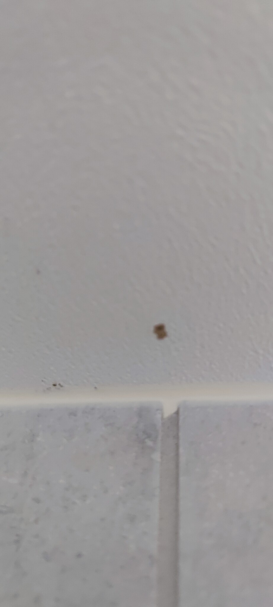

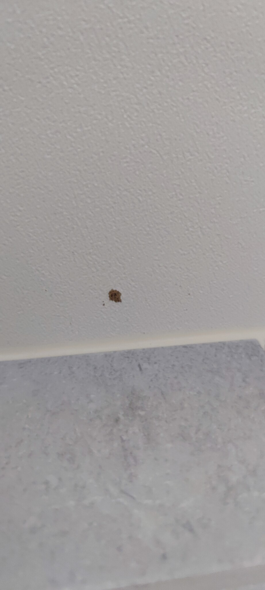

Har 3-4 fläckar på innertak i badrum, ligger alla ungefär på samma sida/avstånd mot takvägg. Vad kan detta vara?
  • Fläck på ett vitt innertak i ett badrum, nära takvägg, möjlig vattenskada eller mögel.
  • Brun fläck på ett vitt innertak i badrum, nära en ljusgrå vägg.
Är de kanelbruna? Finns rötsvampar vars sporer är bruna. Är det ett hus eller lägenhet?
Yes de r är
Yes, kanelbruna. Vi bor i sutterängshus, och detta är badrummet som är under marknivå. Vad bör jag göra?

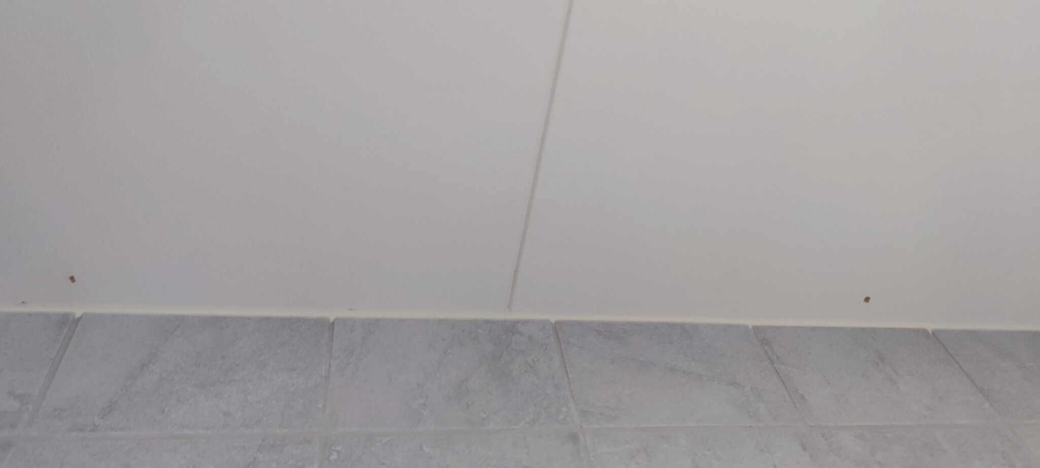

Här syns en annan bild där du kan se två fläckar som är i linje med varandra i innertak.
  • Två fläckar i linje på vitt innertak ovanför grått kakelgolv.
Skumt. Linje med varandra, rostade spik/skruv huvuden?. Kommer man inte åt att syna baksidan så måste man ta det från badrumssidan. Men positivt är att taket inte kräver tätskikt som väggar o golv så det blir lätt att återställa med våtrumsspackel och våtrumsfärg
Har du känt på dem? Det ser ju lite ut som skador i taket så att MDF eller gipspapp tittar fram.
Rostade spikhuvuden är korrekt, provade med magnet och visst reagerar dem. Tack.
