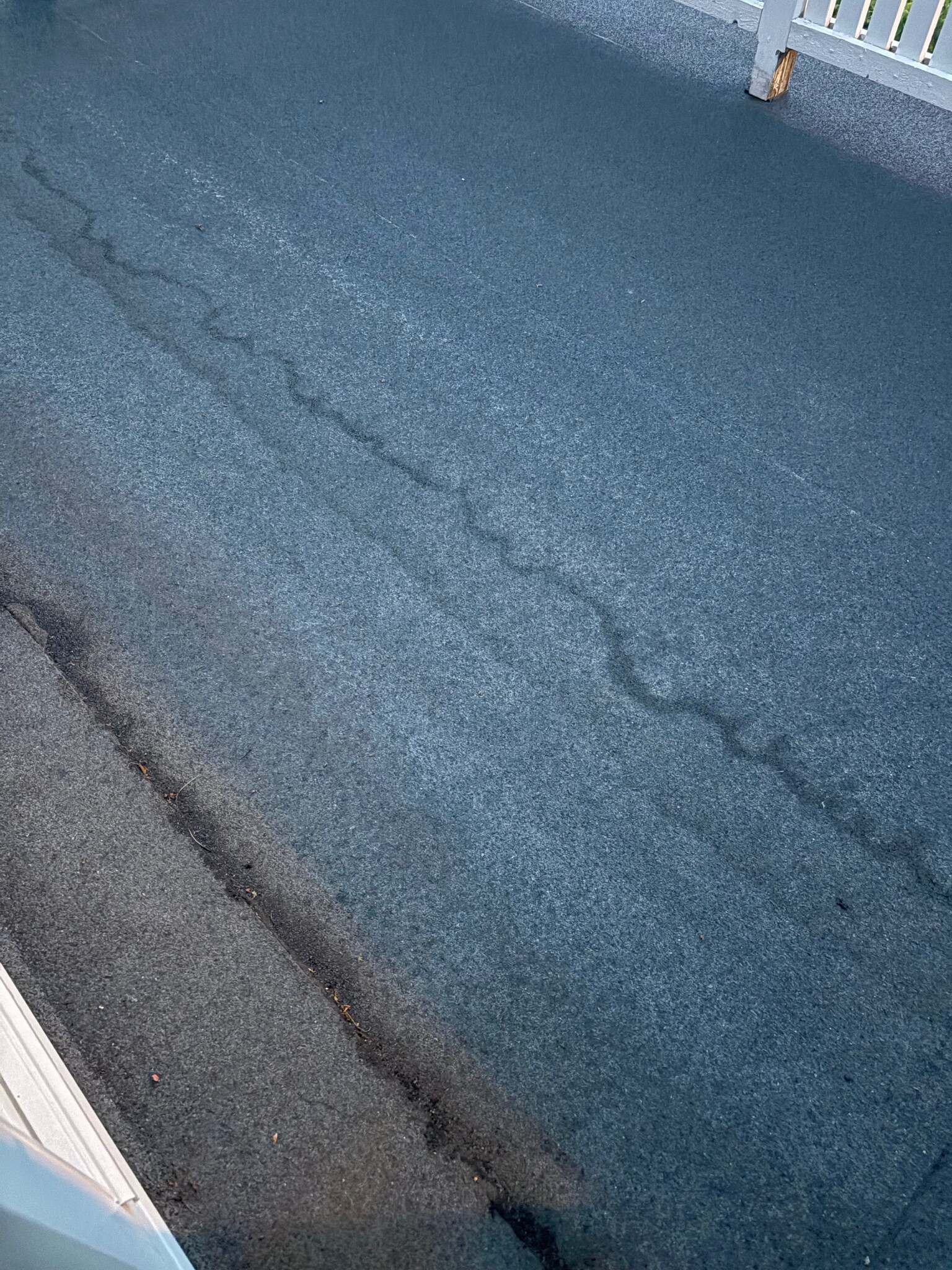

Har fått nytt papptak på en låglutande altan i höstas och skall senare på med trallgolv nu i sommar.
Ser dock dessa fläckar som kommit sista månaden kanske. Skall det se ut så eller skall man höra med takfirman?
Dvs är det normalt och pga tex smuts som tex pollen och efter vatten som stått? Är liksom inget veck på själva färgskiftningen till höger. Den vänstra är i anslutningen till svetsad skarv som i sig ser hel ut.
Nån som har erfarenhet?

Ser ut som smuts.
I
Rickard. Rickard. skrev:
Ser ut som smuts.
Ja. Tack. Provade att tvätta försiktigt med vatten och mjuk borste. Inte sett på papptak tidigare.
Jag skulle undra över varför det ser ut som att vatten ställer sig in mot väggen och pölar?
