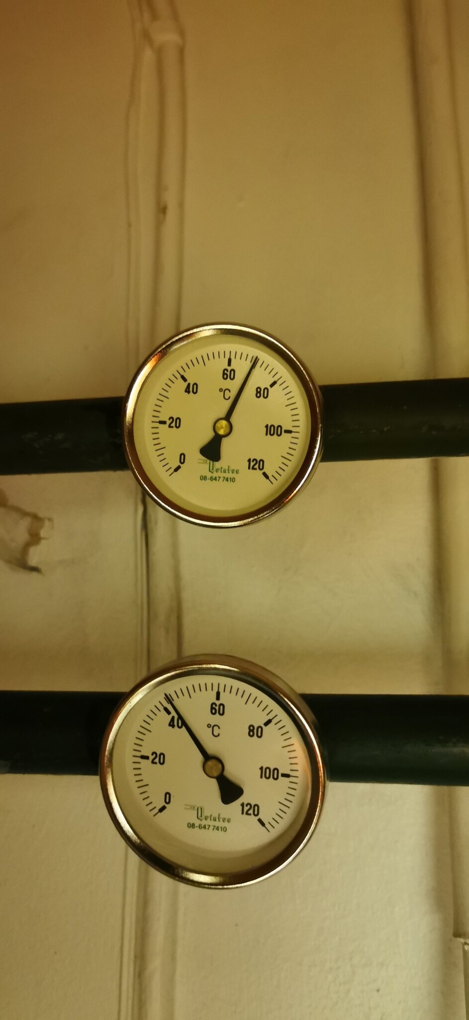

Däremot har fortfarande en stor skillnad mellan inlopp och utlopp(se bilden).
Vad tycker du? Ska jag pilar nu med pumpen I så fall i vilken siffra ska det vara eller jag låter allting som det är nu?
Tack
Glömde skicka bilden med
  • Två termometrar monterade på rör visar temperaturer omkring 60 och 40 grader Celsius.

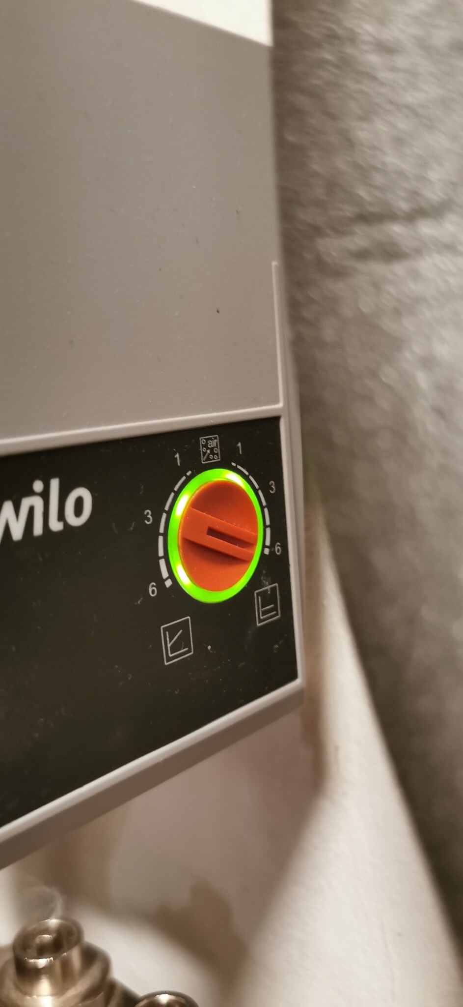

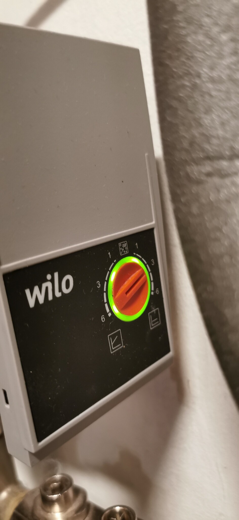

  • Grå Wilo pumpregulator med orange vridknapp och grön lampa, inställd på nivå 3.
Den står på högra trean, vrid den till högra sexan.
👍 Nu är det gjort 😊. Ska jag då låta det verka och se vad som händer imorgon?
  • En vattenpump med ett rött reglage inställt på 3, omgiven av en grön lysning och symboler tryckta på panelen.
